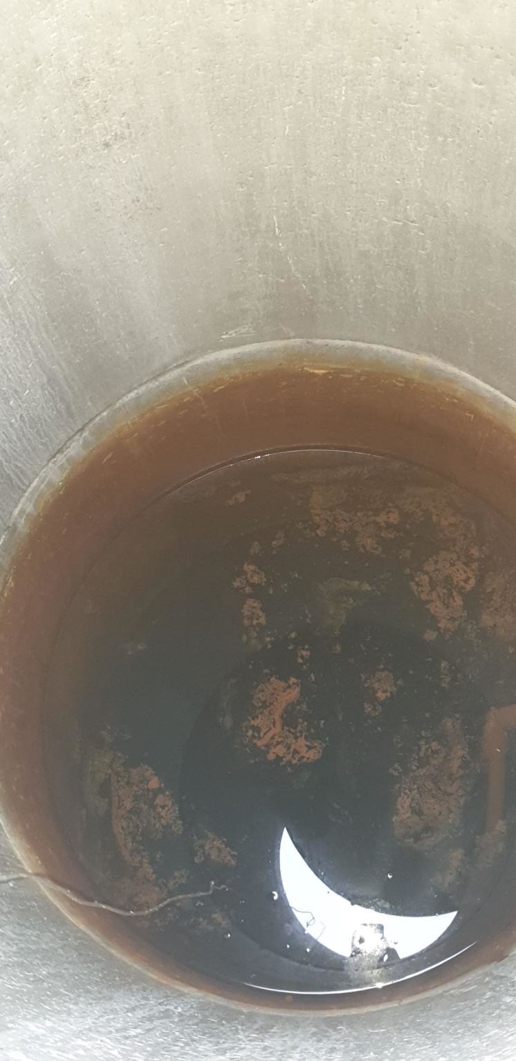

Grannens avlopp har kontaminerat mitt dricksvatten i 5 år!.
Jag vet nu inte vad jag skall ta mig till.
Jag befinner mig i en evinnerlig härva utav rättshaveri.
Varit utan rent vatten i mina privata brunnar i 5 år efter en bredbandsgrävning i min trädgård.
Jag tillät grävningen utav välvilja till bygden då jag själv ej ville ansluta mig till fiber.
Det resulterade i förstörd vattentillförsel och ej tillrättaläggande utav uppkomna skador på min mark.
(Som enl. avtal skulle återställas i tidigare skick.)
I samband med grävningen upptäcktes även läckage högst sannolikt från grannens avloppsanläggning.
E-coli och koliforma bakterier stegrade till enheter över 2500 (mmg)?
I min dricksvattenbrunn.
Påpekade till kommunen och jag fick tjata i ett års tid innan kommunen avkrävde en kameraundersökning utav grannens avlopp.
Enl. denna undersökning påvisades,
Rotgenomväxt, sprickor samt krackeleringar på vägen.
Synligt trots att rören inte var rengjorda.
Kommunen hävdar dock envist att detta inte har att göra med min kontaminerade mark och brunnar att göra.
Det gjordes en spårfärgstest i grannens slask och min brunn reagerade 3-4 dagar efteråt.
Kommunen vägrar fortfarande att vidta åtgärder.
De skyller på djur & natur!
Min gamla brunn har jag använt i 16 år utan dessa problem som uppstod inom en vecka från första spadtaget.
Bredb. bolaget slängde efter mycket tjat ner en ny ursäkt till brunn på ca. 3 m. djup på berget & dom försvann sedan snabbt.

Man mäter i bakterier per 100ml.
Gränsen för otjänligt ligger på 500.
Det är med andra ord 5 gånger så höga värden.
Jag skulle inte dricka det, men för andra ändamål borde det duga. I alla fall om man inte har något att välja på.
Det hela låter konstigt, det känns som att det saknas delar i historien.

Verkligen en märklig historia. Om testet visar att grannens avlopp är trasigt så kan jag inte begripa att inte kommunen ingriper. Det måste ligga en hund begraven i historian eftersom advokater och alla andra verkar strunta att vilja ta i frågan.
Om advokater inte vill ta i frågan trots att de kan fakturera dyra pengar så är det tyvärr en indikation.Krille-72 skrev:
Grävda brunnar ÄR inte så lämpliga för driksvatten då skyfall med mera lätt för in ytvatten i dem.
Jag skulle rekommendera TS borra en brunn. Det lär ge nytt och fräscht vatten.

Det ser ut som någon (kommunen?) menar att föroreningen kan komma från inläckande ytvatten?
Det är en ganska vanlig orsak till förorenat brunnsvatten.
Hur långt är det från grannens läckande avloppsledning till din brunn? Hur djup är brunnen?
Men spårfärgen motbevisar ju den förklaringen. Jag får det inte att gå ihop.
Bolaget som grävde ner en ny brunn hävdade att de följt "myndigheternas föreskrifter"H hempularen skrev:
Dom hade inte ens pratat med kommunen.
Den nya är ca. 3 m grävd med ringar.
Då blottades berget med svart stinkande jord.
Skit i det sade arbetsledaren, gräv på! då de hade en deadline att hålla.
Med vite hängandes över sig
Sedan lade dom på ung. 3 m.
Ngn. form utav jord ovanpå från ett annat grävställe, Sankmark nu.
Min gamla är grävd och funkat felfritt i 16 år innan detta.
Nu är båda kass.
Du har absolut rätt. Det jag inte får ihop är spårfärgstestet som hamnade i brunnen efter 4 dagar. Samt att man filmat grannens avloppsrör och sett rötter växa där.Appendix skrev:
Det borde vara öppet mål för en erfaren Advokat. Ännu konstigare är det att kommunen verkar tycka att det är ok.
