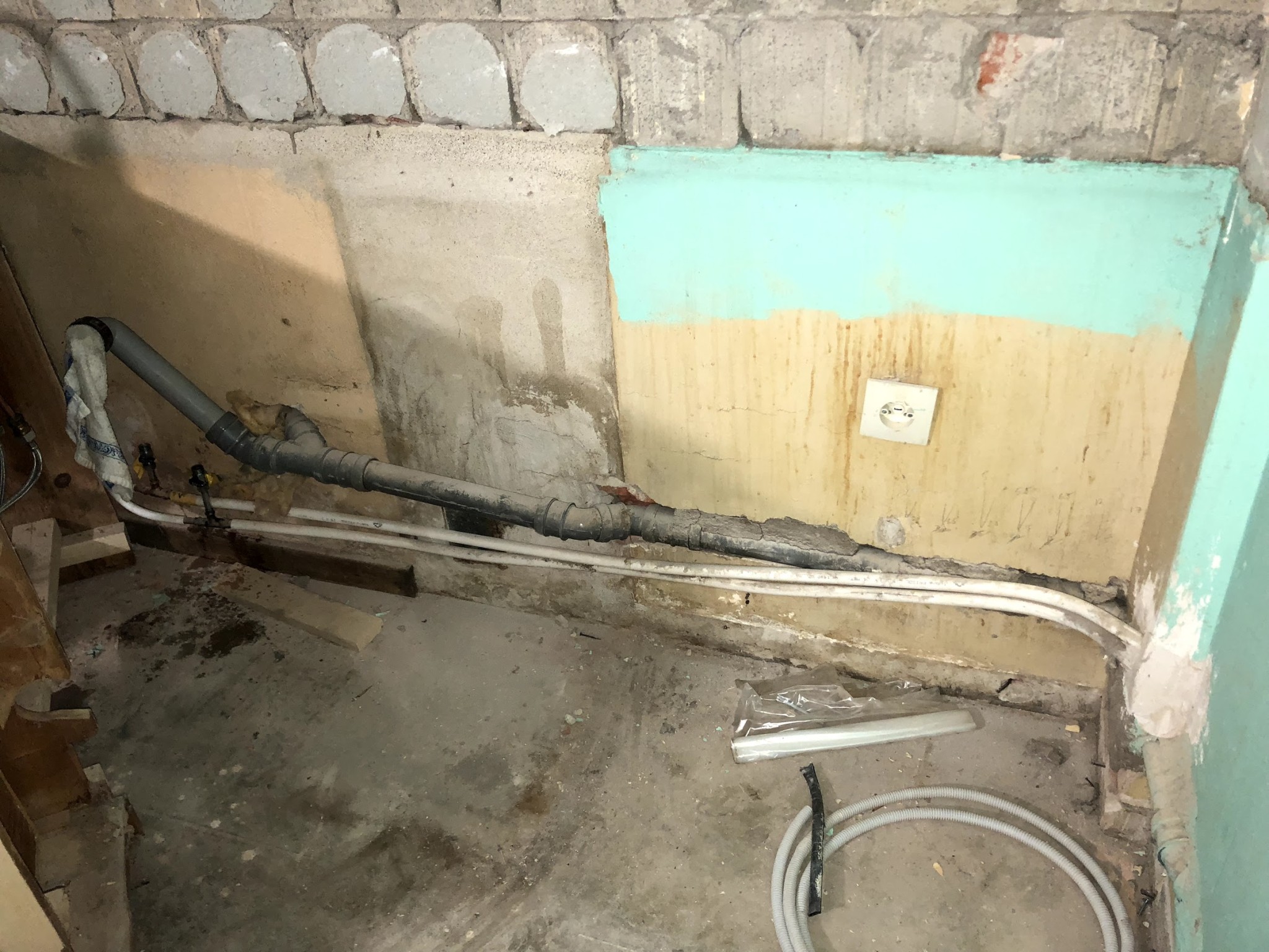

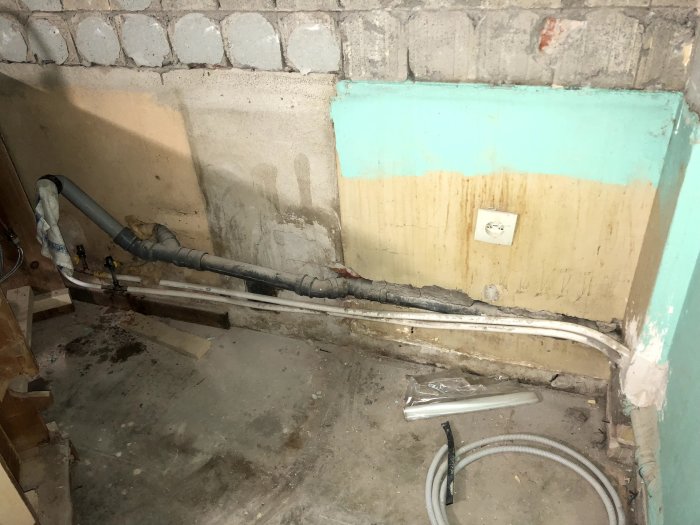

Tjenare! Jag står mitt i en totalrenovering av min lägenhet, och håller på med köket.
Jag upptäckte precis att grannens avlopp går genom köksväggen och ansluter till mitt 50 mm rör och sen vidare till stammen – i min lägenhet. Det är dessutom en rätt skarp 90-gradersböj på det delade avloppet. Ingen av lägenheterna har i dagsläget diskmaskin – men jag kommer installera en nu, och jag vet att också grannen planerar en renovering framöver.
Räcker verkligen ett 50 mm-avlopp till två kök med diskmaskin? Ett byte lär ju ligga på föreningen. Men ville kolla med expertisen här på BH först!

50 e lite klent tror jag.Emil Stenqvist skrev:

Ska man ha dubbelvask & diskmaskin bör man köra 75mm
Inget jättejobb nu o byta när det ligger fritt, och inga dyra prylar heller.
Jag hade nog rivit ner att och fått nytt fräscht när du ändå blåser ut hela köket

Risken för stopp brukar snarare minska om man har diskmaskin. Jag tror inte att det är något problem.

Tack för fina och bra svar! Jag valde faktiskt att behålla 50-rören. Hörde med en rörmokare också, som också sa precis det att diskmaskin snarare hjälper eventuella problem.
Det hela var så enkelt gjort och kostade högst några hundralappar, att jag struntar i att ens ta upp det med styrelsen.
