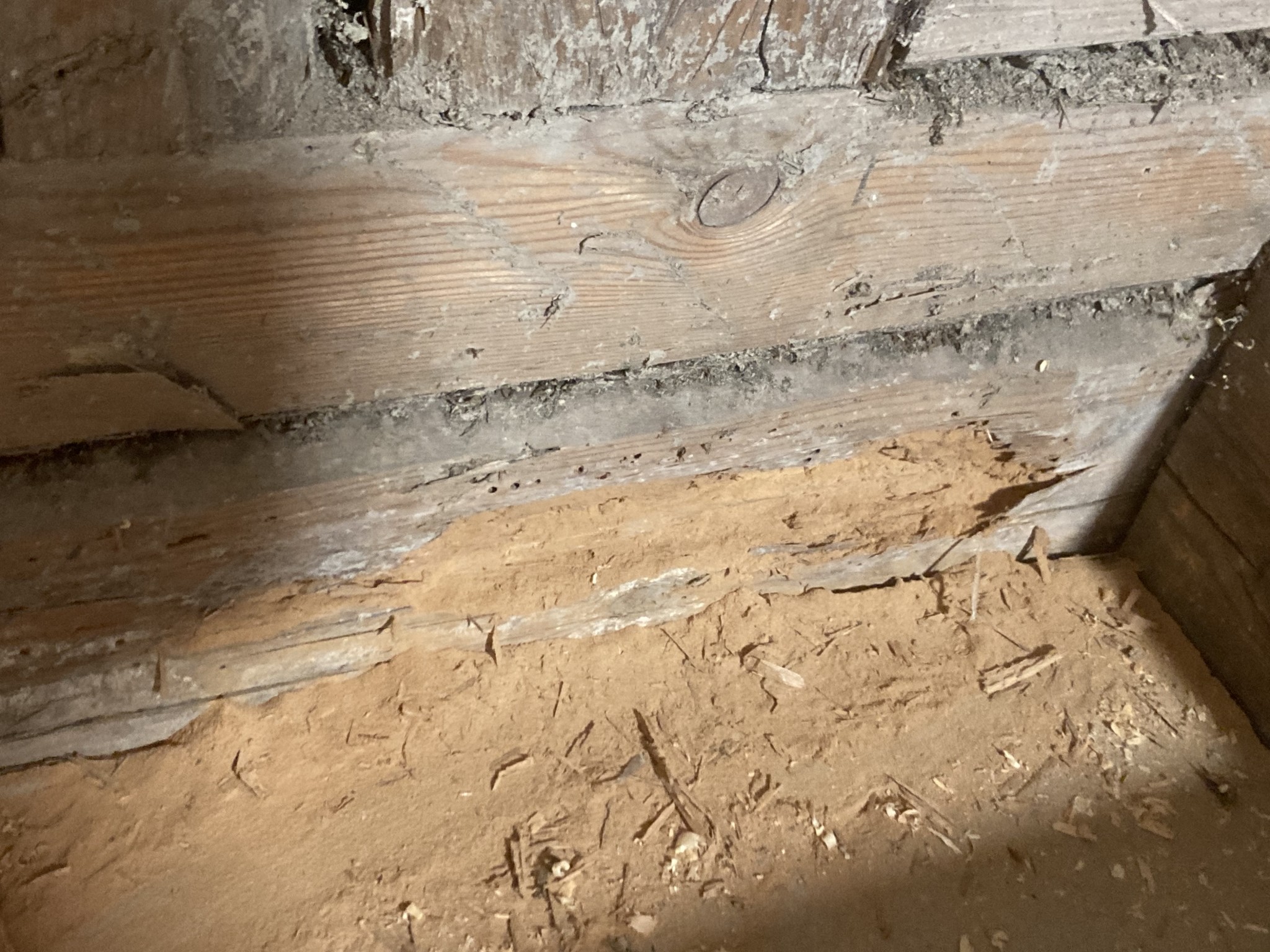

Badrumsrenovering. Ut med det gamla. In med det nya. Nu när det är bortrivet ser jag att syllen är påtagligt, men ändå förmodligen ytligt påverkad. Bör jag göra något innan jag bygger upp badrummet igen, isåfall vad?
Skadad syll med synliga ytreparationer och spån i en byggarbetsplats för badrumsrenovering.
Om ni inte ids byta så går det att skruva fast en likvärdig regel längs med denna som förstärkning kanske?
fixat om en kvart ;) stort tack för tipset!
Testa att köra in en kniv i syllen för att se hur djupt det är murket. Om kniven går nästan igenom hela syllen bör du nog byta den.

Vad orsakade rötan? Det måste du ju reda ut och åtgärda om det inte var gamla badrummet som var orsaken.
Sen hade jag krafsat bort det ruttna, behandlat med Boracol, och lappat i

Man vill ju inte gärna bygga in gammal skit. Byt och sen kan du sova gott om nätterna igen. Förutsatt att ursprungs problemet blivit åtgärdat.
