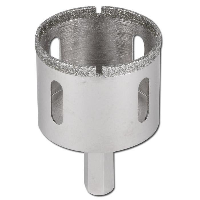

Jag kör liknande dessa från Bauhaus som ger perfekta hål i granitkeramik 719510_1299753301_z.jpg

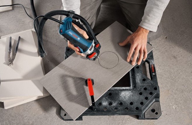

Lite överkurs men jag köpte en Bosch GTR30 för håltagning.

Jag kör liknande dessa från Bauhaus som ger perfekta hål i granitkeramik [bild]
Tack, då vet jag att det inte är ett alternativ då.
Den du visar på bild ser ut som en sådan som kostar 200-300 kr st?
Jupp, de verkar ligga på ungefär 10kr per mm diameter. Köpte mina från Bauhaus men gissningsvis är det liknande fabriker i Kina som alla i den prisklassen kommer ifrån. OBS dock att det är våtborrning som gäller för dessa och du behöver antingen köpa eller göra en jigg då de inte har ett centreringsborr. För torrkapning är det vinkelslipsvarianten som gäller i riktigt hårda material men prisklassen blir skapligt mycket högre
