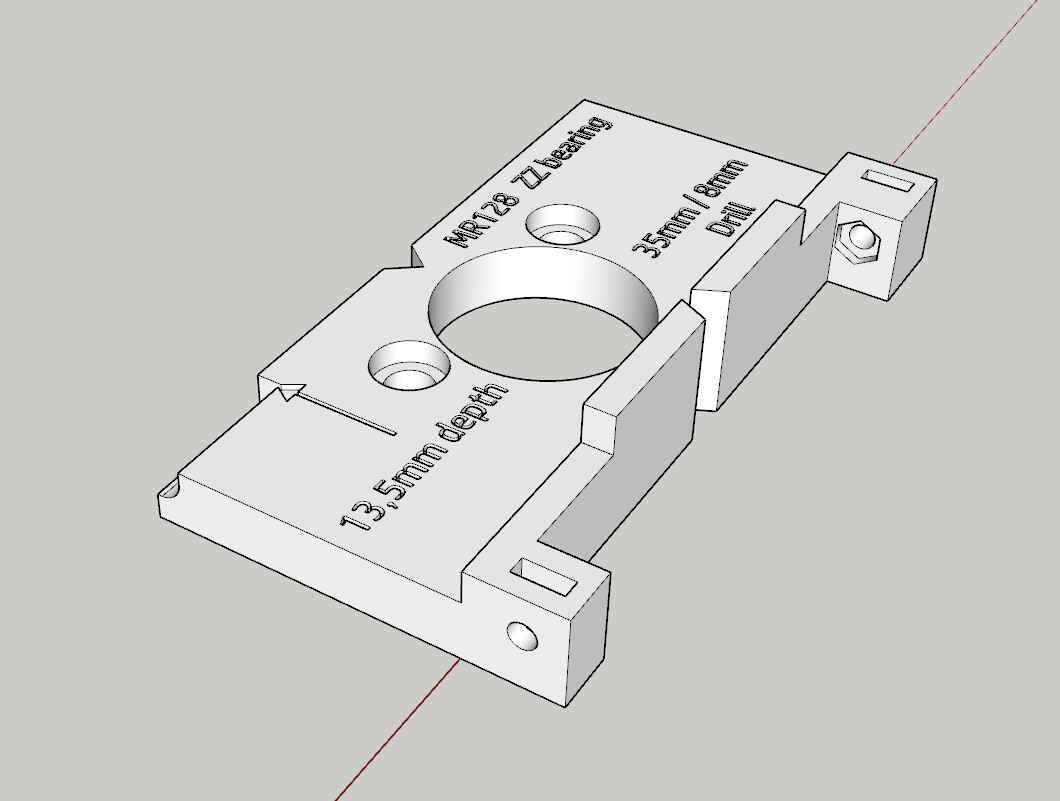

Tänkte jag skulle göra en 3D modell som folk kan printa av denna mall. (med 3D printer), för att liksom fortsätta på Victor.Ms ritande vilket var ett mycket fint bidrag till tråden.

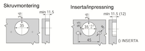

Vilken diameter är det på borrstålet till gångjärnet med 35mm hålet? Det är inte märkt ut på mallen (Lucka.pdf) i denna tråd.

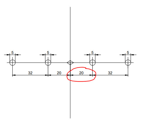

Jag undrar också hur långt in hålen skall ligga från kanten, på den andra mallen (inuti skåp.pdf)
Om jag får reda på detta så kan jag göra borjiggar / mallar som folk kan använda med vanlig tving, borrmaskin och handöverfräs. Tänkte lägga in urtag för kullager så att de små hålen kan borras med borrmaskin och rotera i kullagren, så att man inte förstör jiggen med borren.

Det är miss att de måtten inte är med såklart, 8mm ska det vara:
Hur långt hålen ligger från kanten på luckmallen tror jag egentligen beror på vilken tjocklek det är på stommen men i mitt fall gällde det en ikeadörr. Det finns normalt även viss justermån i sidled på gångjärnet så att man kan centrera dörren/luckan.
Avståndet till kanten "inuti skåpet" är 20mm. Anledningen till att ritningen är speglad från kanten är för att göra det lite lättare när man växlar mellan gångjärn på höger och vänster sida, man förbrukar ju ändå ett A4 från skrivaren

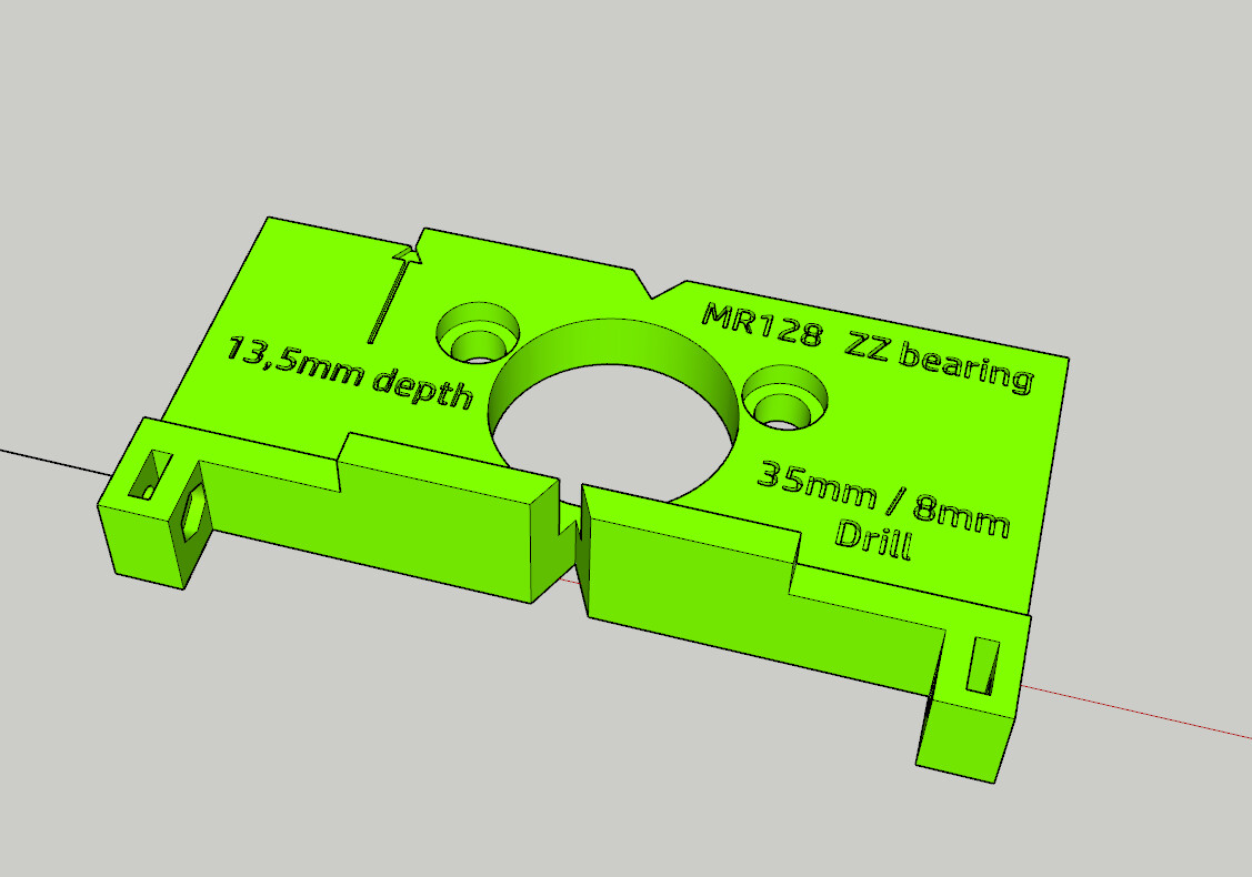

Jag lade till två kullager som man kan lägga in för att inte slita sönder verktyget med borren.
Jag lade även till hål för att fästa två små tvingar på den utan att de sticker upp och är ivägen för handöverfräsen. Jag tänker att många som snickrar kanske har en handöverfräs, men de kanske saknar det där speciella 35mm borrverktyget.
Jag lade även in djupet i text, och en fas där man kan snabb-justera in djupet direkt på handöverfräsen, då blir det ca 13,5mm djup nedfrästning efter stålet jobbat genom mothållet/verktyget. Slipper man krånga med skjutmått, tumstock eller något annat.
Inskärningarna är på centrum, så man behöver bara rita ut centrumlinjen för vart gängjärnen skall fästa sedan justerar man in med hjälp av "pilarna" / infasningarna där på mitten.
Vet inte hur man lägger till en STL fil här, om någon vet så kan jag lägga upp den så den som behöver kan printa. De är ju inte jättedyra att köpa, men när man behöver det så kanske det inte finns i butiken och att printa en tar en timme eller två sedan är det klart. Något man nästan kan göra under lunchen.

Då kan den som önskar ladda ned denna fräsjigg, baserad på måtten i mallen i denna tråd.
De två försänkningarna runt hålen är för att lägga i små kullager, så att borren roterar med kullagren. Detta ger bättre precision och gör att mallen kan användas upprepade gånger utan att skadas av borrstålet när man borrar. Plasten är som bekant lika mjuk som trä så en träborr skulle knaga upp borrjiggen/mallen ganska fort.
Jag flytta in de två 8mm hålen 1mm närmare det stora hålet, och det stora hålet flyttade jag 0,5mm närmare kanten på dörren. När jag printar denna och lägger den över en IKEA dörr så ligger hålen innanför 0,5mm. Jag skulle kanske säga rundt 0,1-0,2mm. Och resten beror nog på printern, dörren osv.
Posta gärna i tråden om ni använder den!

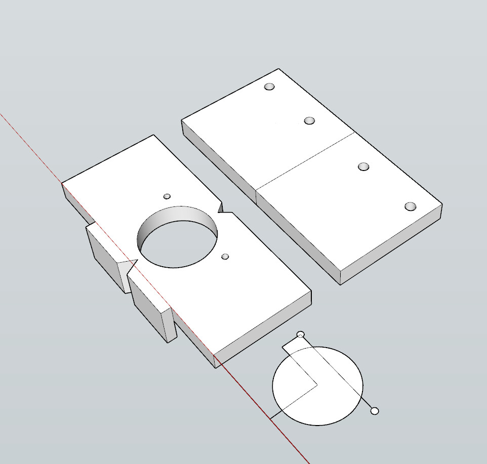

Om någon får bruk för den kanske jag tar mig tiden att göra en likadan men för hålen i skåpet också.
