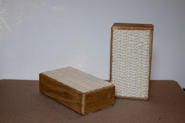

Med lite tid över under semester så gjorde jag några egna prototyper till bench cookies eller underläggsklossar med glidskydd eller vad man nu skall kalla dem på svenska. Lite plywoodspill limmades ihop till klossar av lagom tjocklek och kantades med överbliven eklist. På klossarnas båda sidor sattes vanligt halkskydd för mattor fast med dubbelhäftande tejp. Storlek 105 x 55 x 30 mm. Finishen lämnar en del att önska så de får väl gå som ful-snickeri. Prototypernas funktion är det inget fel på. Med lite tryck nedåt på det som skall bearbetas och ligger ovanpå, så ligger klossarna stadigt på hyvelbänken.
