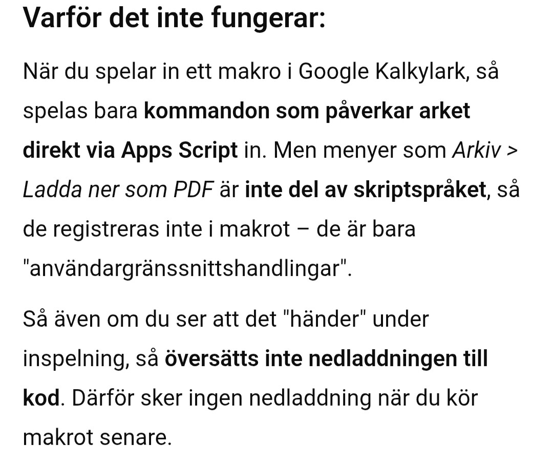

Har en arbetsbok med lite uppgifter som jag vill filtrera och spara
Har spelat in ett makro där jag filtrerar och sen laddar ner pdf, avmarkerar det filtrerade
När jag spelar in makrot så sparas det precis som jag vill men när jag kör makrot så sparas det inte, jag ser ju att alla steg med filtrering osv utförs men steget med ladda ner verkar inte fungera.
Är det nån säkerhetsinställning som spökar eller vad är det för fel?

Kanske kan komplettera med ett program som styr musen. Kan triggas av ett kommando i kalkylbladet som sedan tar över och istället flyttar musen och klickar i menyn, om inte kortkommandon kan göra det.
UI path t ex men lite överkurs och inget man har hemma direkt.
