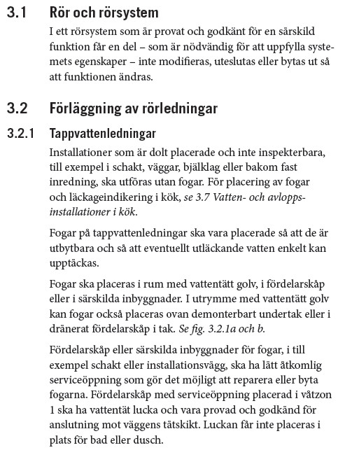

Jag hade två frågor till säker vatten en ang fördlearlåda och en ang att ha olika pex fabrikat., och dom skickade tillbaka bifogad bild...samt hänvisade vidare till lk och uponor ang att bland fabrikat. Enligt LK så kan man blanda fabrikat så länge det är, som i mitt fall en klämringskoppling mellan dom två olika fabrikaten.
Ang fördelarlåda så antar jag att man kan bygga en egen särskild inbygglåda. Eller tolkar nån paragrafen annorlunda?

Jo sant, jag har pex 15 mm rör fram i samma vägg som jag ska dra till dusch o toalett, så jag bygger en egen låda en sk särskild inbyggnad...med kortlingar och fogar lite runt det och kanske sätter lite matta bakom, det ska kunna rinna ut på golvet och sen sätta en kommod utanpå...försäkringbolaget sa att det verkar ok. Det är ju inte dolt som sagt inspekterbart. Men såklart men kan ju göra det bättre.=)
