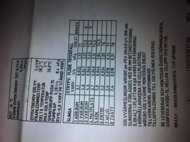

Jag har ett nybyggt hus med golvvärme i betongbjälklag på nedervåningen och radiatorer på övervåningen. Jag har problem att få bra värme på nedervåningen och har börjat titta en del på hur saker är inställda - men jag är lite vilse... Alla tips är välkomna.
Värmen jag vill åt är cirka 21-22 grader. Detta har jag nu på övervåningen när jag kör pumpen på värmekurva - dock så är nedervåningen 19-20 grader.
Huset har en bottenplatta på cirka 120kvm (cirka 110 boyta) med 8 slingor. Jag tog en bild på parametrarna som ska styra golvvärmen - se nedan. Systemet är Uponor Pro.
Strypningarna är rätt inställda vad jag kan tolka.
Jag har några saker jag tycker är konstiga;
1. På min ritning är shuntgrupp Push 15 specificerad. Denna är ju maxspecad för 95m2 och jag har större golvyta. Borde det inte vara annan push och skulle detta kunna ge för lågt flöde och därmed utebliven värme?
2. Jag har effekten att jag får varmt med jämna mellanrum på golven i tvättstuga och badrum. Dessa är de kortaste slingorna samt att jag har klinker. Jag känner inte att resterande golv är varma men heller inte kalla. Jag har aldrig fått varmt golv-känsla på klinker i entré eller kök. Jag tycker det verakar som om det inte flödar vatten i tillräcklig mängd till rummen förutom SC och tvättstuga. Vad kan detta bero på?
3. Alla mina termostater står helt öppna men styrdonen verkar ändå stänga en hel del. Borde de inte vara öppna i stort sett hela tiden? Beror detta på något sätt på vilken framledningstemp jag har? Min termostat är satt på max (läge 9).
4. Jag har kassa Uponor termometer som mäter framledning och retur. Jag har i stort sett en konstant returtemp på 30 grader och en variablel framledning på allt mellan 45 till 30 grader. Det varierar. Jag ska skaffa mig en IR-termometer och mäta de olika slingorna mer noggrannt.

Vad säger tillverkaren?? du verkar ju bo i nybyggt..Garanti?

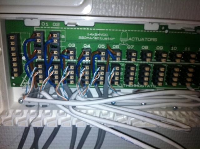

Jag har letat och kollat runt och fick till slut för mig att öppna reglercentralen för att kolla kopplingar med mera. Om jag nu inte är en total idiot så tolkar jag det som att saker är helt felkopplade för mina termostater. Se bifogad bild samt jämför med installationsbeskrivningen på http://www.uponor.se/~/media/Files/...stallation Reglercentral och termostater.ashx.
Termostaterna är kopplade mot de två översta kontakterna på plinten - det borde vara de två understa.
Vad detta betyder rent praktiskt vet jag inte exakt men de flesta av mina styrdon verkar stå fullt öppna mest hela tiden - dock inte slingorna i det största rummet med de största flödena. Denna kör någon felsnurra som innebär 7 minuter öppn samt 14 minuter stängd. I praktiken borde detta betyda att jag bara får ut en tredjedel av effekten som är beräknad för det mest effektkrävande rummet.
Jag har skicakt en fråga till Uponor om denna installation på något sätt kan skada något och kommer därefter att kontakta min rör- samt elentreprenör. Jag tror att det är elektrikerna som kopplat men jag vet inte... Jag undrar bara hur många extra kilowatttimmar detta har kostat mig under den svinkalla vintern?

Alla dina termostater borde vara spänningslösa som det är nu för att dom är inkopplade på två ingångar..

Jepp, det är felkopplat. Termostaterna ska anslutas på de nedre plintarna. De övre använder man om man ska ha timerstyrning.
Man bör även kolla så rätt termostat styr rätt ställdon. Det är ganska vanligt att de blivit omkastade.
