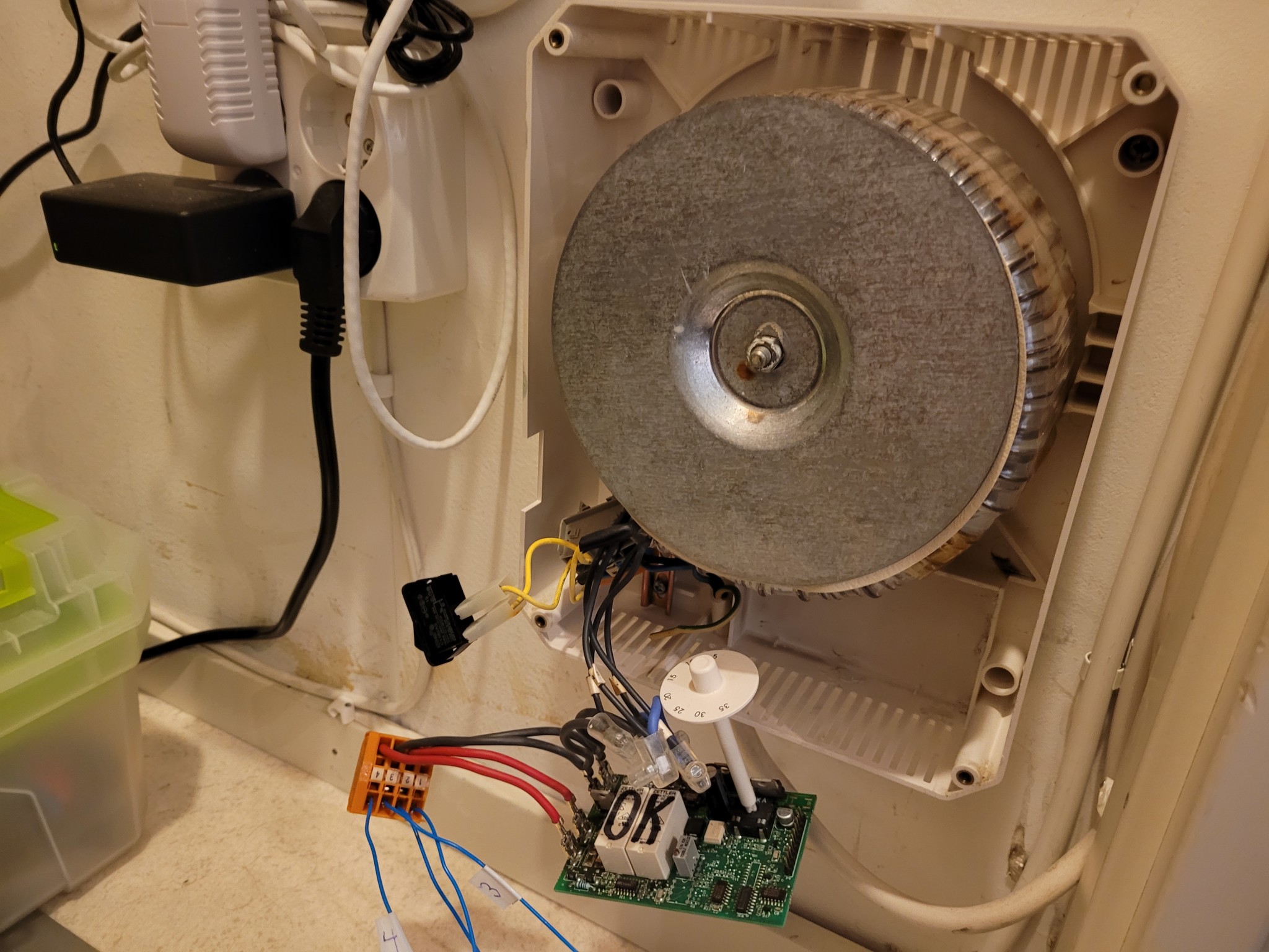

Vi har golvvärme med elslingor som verkar omöjlig att fixa men är tacksam för alla idéer.
Systemet innehåller följande:
Styrbox:
Kelvin Royal 800 / Kelvin XK800
48V 40/80 W/m2, 800Watt
Slingor:
Blå (2 slingor), 94 meter x 2
Styrboxen är kopplad till elcentralen och innehåller en transformator samt styrkort med termostat som i sin tur är kopplade till slingorna.
Det började med att automatsäkringen i elcentralen slog av. En kunnigare vän testade elslingorna och konstaterade att de var ok men att styrkortet var bränt och att det var fel på transformatorn.

Ja, en rätt rejäl pjäsJ jonaserik skrev:
Han som var här och hjälpte mig att testa och mäta gjorde även det och automatsäkringen löste även ut när enbart transformatorn var inkopplad. Han sa att transformatorn var trasig och att styrkortet var bränt/trasigt. Även om om styrkortet var helt så är problemet att det inte verkar finnas några till salu längre (utgått).Logad skrev:
OK givaren sitter kanske där och inställning elektroniskt. Ser även ut som att det är två relän som kopplar in/ur kablarna, är då ON/OFF och varierande spänning ut. Har aldrig sett det på 48 eller 24 V kablar. Men som sägs koppla ur trafon från allt efter och se vad som händer. Troligtvis är styrningen bara en reläbox men kan vara fel i den. Angånde trafos så finns det att få tag på ganska enkelt.

Börja med att mäta motståndet på värmeslinga för att få en uppskattning av effekten samt verifiera att den är hel, samt att det är 48 V~ ut från ring-trafo. Samtidigt finns det en märkning på hur många VA ringtrafon är på?

Den plinten är bara för att dela inkommande till brytaren och sedan till trafon. Till /Från på allt. troligtvis har det blivit någon kortslutning mellan varven i trafon och blir till att byta den. Kortslutning mellan varven gör att startströmmen blir hög och säkringen löser ut. Säkringen gör sitt jobb

Ja, exakt den var med när jag provade och det är nog bäst att byta allt. Frågan är bara var det går att hitta rätt delar.J jonaserik skrev:Brytaren var säkert med när du provade och ar det något fel i den så skulle det smälla eller brinna i den.

Kelvin XK800, Blå (2 slingor), 94 meter x 2 – Transformatorns effekt skall vara: 2×36.8V 11A
Jepp läs riktigt noga på ( skylten ) din du har nu, det finns tydligen ett antal olika för driften, kan vara ide att ringa dom och fråga, skriv upp vad som sägs och vem du pratar med om det skulle bli fel grejer. Är det två matningar ut på din nu, efter som det står 2X 36,8 volt.
Då är transformatorn numera ett båtankare och statusen på styrkortet får anses vara okänd. Kanske går det att hitta ersättning avsedd för 48V golvslingor?K Klarlack skrev:
Den svarta avlånga komponenten på kopplingsboxen är sannolikt ett NTC-motstånd som begränsar startströmmen genom transformatorn när man slår på strömmen.

En ringkärna- trafo kan vara svår att ” starta” på automatsäkringar, men en vanlig ” propp” är bättre på att klara startströmmen som kan vara 8-10 ggr högre än driftströmmen.

Jepp det är riktigt. Men det har fungerat och nu falleratL Leif i Skåne skrev:Du har väl inte bytt ut elcentral till en modern med automatsäkringar?

Nej, det var elcentral med automatsäkring då huset byggdes enligt bopärmen som finns kvar.L Leif i Skåne skrev:Du har väl inte bytt ut elcentral till en modern med automatsäkringar?
