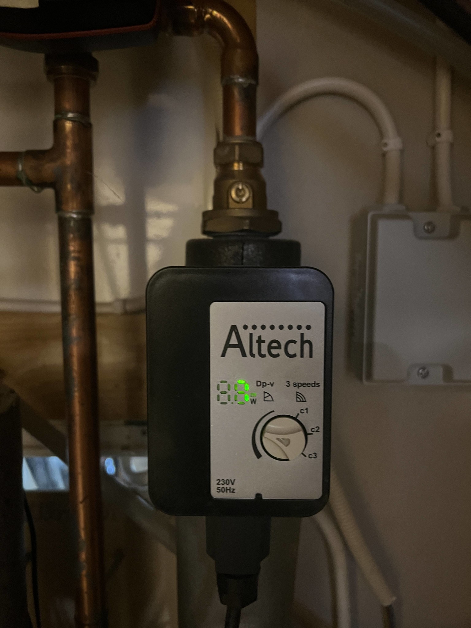

Jag får inte ner värmen på golvvärmen trots att jag kopplat ur pumpen. En av vattenslangarna är fortfarande varm.
Är det någon som har några tips på vad man kan felsöka?
Känner mig ganska desperat nu, måste få ner värmen.
  • Golvvärmesystem med Grundfos-cirkulationspump och uppåt vridna termostatventiler.

Det finns en pump som matar till denna fördelare. Sitter förmodligen vid din värmekälla. Är den av?

Kan det vara denna?

45 grader på termometer... var bor ni, svalbard...vad har ni för uppvärmning? Går det att dra ner värmen där eller som skrivits stänga av cirkpumpen där

Nej, Västsverige.... så det är väldigt varmt just nu.

Denna, funkade inte att ladda upp från mobilen.
En Altech cirkulationspump monterad på rörledning under en arbetsbänk med inställningsvred och statusindikatorer.

Vi har stängt av det som vi trodde var ciskulationspumpen. men det har inte hjälpt helt....
Du ska väl stänga av värmekällan som genererar värmen

Värmekällan är solpaneler för även varmvatten, så den är på nu.

Det finns väl en kran någonstans som man kan stänga av golvet med, varmvattenberedaren behöver ju mycket högre värme än vad golvet tål.
Men då måste väl det sitta en shunt någonstans för värmesystemet. Förmodar väl att det fins rn ackumulatortank någonstans där solvärmen lagras för att sen skickas ut på värmesystemet

Stäng av den också

Ja, stämmer, det finns en shunt. Jag ska kolla på den imon bitti och se om det går att ändra så att vattnet inte alls går ner till golvvärmen.

Stäng av den också
Tack, ska prova imon bitti och se vad det är denna pumpen reglerar.
