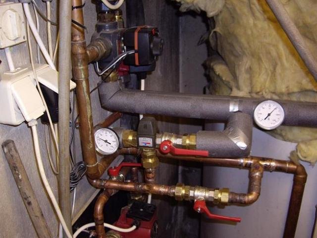

Skit i pushen jag köpte en extra cirkpump och en ESBE termisk ventil och det fungerar hur bra som helst.

v-g jag har också tittat på ESBE-ventilen. Hur exakt har du kopplat den och golvvärmecirkulationspumpen till ditt system? Gärna kopplingsschema om du har. Jag tror det är en alldeles utmärkt ide

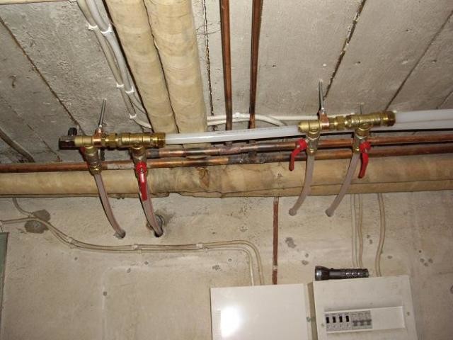

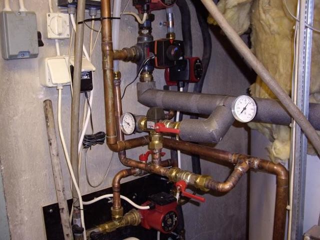

Bild 1&2 visar monteringen av ESBE'n. (pumpen skymtar bakom shuntstyrningen).
Bild3 visar "fördelaren".
Pumpen är den ovanliga Grundfos UPS 25/40.
Våldsamt avancerat eller hur
Kör 27-28 grader året om.

Tack så mycket för bilderna! Idag har jag handlat grejjer
Få se om jag kopplar ESBE:n som du gjort v-g, som konstanttemperaturhållare, eller om jag kör den "baklänges" som maxtemperaturbegränsare.
Problemet som jag inte lyckats tänka ut än, är att genom min ventil kommer ju hela husets radiatorretur att gå, meddan du har din ventil kopplad på varma delen som separat golvvärmekrets, inte sant? Jag vet inte hur jag ska kunna ha en separat pump för större flöde, eftersom det är samma krets i min koppling. Idén jag har med min koppling är ju att kunna tillgodogöra mig radiatorreturen från huset på ett vettigt sätt, som ju är ljummen i mitt hus på vintern, och lämplig att mata ner i golven som lågtemperaturdel.
ESBE:n körd baklänges släpper ju då ut vatten under inställd temperatur till golven, och den varierar ju med shuntens framledningstemp mm. Skulle det bli för varmt går ju mer vatten i bypass förbi slingorna.
Jag tänkte på när jag lade golvvärmeslingorna att de i görligaste mån går i varandra, varannan slinga varm/kall, för att jämna ut tempen så gott det går. Och det är ju små ytor det handlar om. Skulle det bli fel är det ju bara att vända på ESBE:n.

Min är kopplad parallellt med husets normala värmesystem. Du ser ju huvudshunten med Thermomaticen på på första och andra bilden
Dock skulle jag nästan önska att jag hade ett till "tag" längre ner på tanken med en till blandningsventil för att kunna få ut mer ur tanken, men det får ligga på framtiden och golvvärmen tippar jag knappt drar något ändå.
