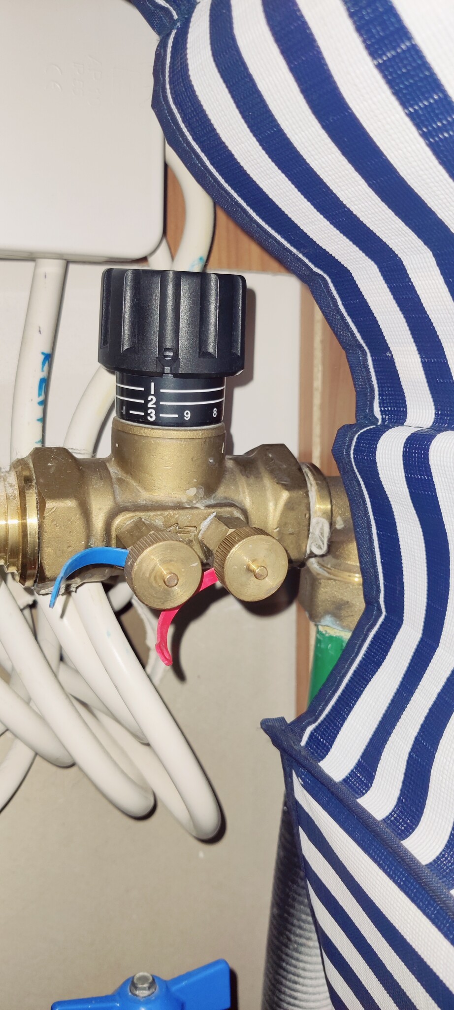

Undrar hur denna ska vara för maximal genom strömmning av golvvärme?
Och vad är det för skruvar på framsidan?
Tacksam för svar.
  • VVS-installation med termostatventil, kopparrör, isolering, randigt tyg och plastledningar inomhus.
Jepp det är en ventil för att få till rätt flöde i någon vätskeföranade ledning, uttagen ärr för koppla in instrument för att se vad flödet är, läses av och justeras till det flöde som ska vara.

Ok tackar! kan du säga om den är på max flöde som den är nu eller minimum?
Ser ut som en liten prick mitt för 3,5 ungefär på vredet i dalgången, men hur många varv den vridits går inte att säga. Du får notera var den står nu och vrida till höger som verkar vara max, strecket slutar där efter 3:an , kan vara åt andra hållet med, men ingen garanti, så för att det ska gå lite fortare så vrid max höger. Har du termometrar som går att temp på , så håll koll på dom. Sjunker tempen så stängs den vid och max är 1.
