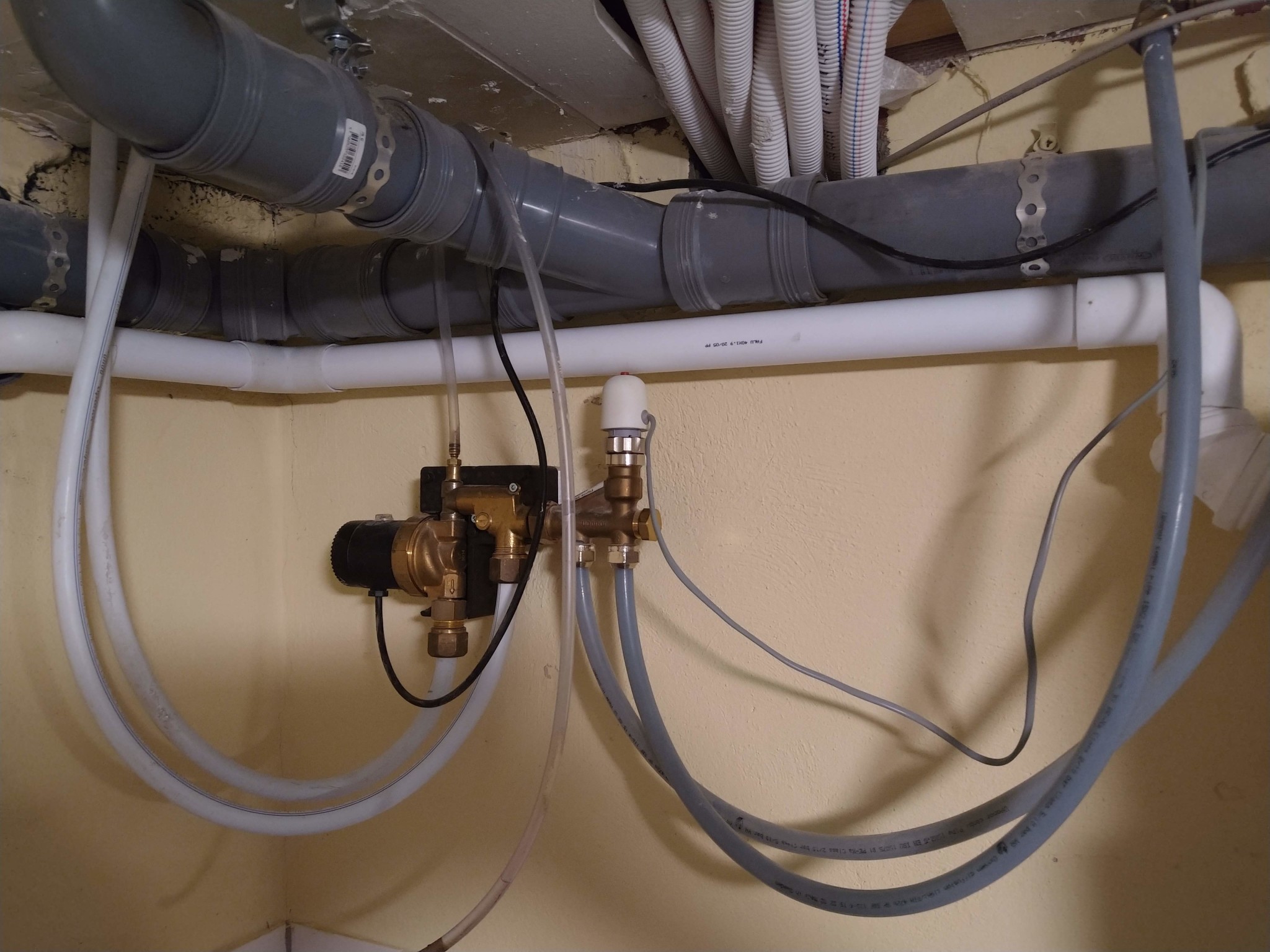

Har en golvvärmepump till badrummet som är monterad i källaren under badrummet. Vet att detta inte är helt enligt rekommendation, men det har fungerat okej i fem år.
Sedan det blev lite kallare häromdagen och jag ställde om pelletspannan att shunta ut lite varmare vatten så har golvvärmepumpen börjat smälla och tjuta något bedrövligt. Ljudet fortplantar sig i hela huset. Problemet är att jag inte riktigt förstår orsaken och därmed inte vet vad jag ska göra åt det.
Den inte allt för prydliga installationen ser ut så här:
Termostatventilen styrs av en elektrisk aktuator som öppnar var 10:e minut och stänger efter några minuter beroende på värmebehov. Denna vecka när det varit kallare än vanligt så ligger öppettiden på ungefär fyra minuter. Det är efter ungefär tre minuters öppettid som det tjutande ljudet och smällarna uppstår, för att sedan upphöra igen när ventilen börjar stängas.
Genom att stänga av regleringen och tvinga ventilen till konstant öppen kan jag konstatera att detta problem inte har något med regleringen att göra, utan det är när termostatventilen är fullt öppen som det smäller och när den närmar sig fullt öppen som det tjuter.

Filmerna är tagna med golvvärmepumpen avstängd (jag har brutit strömmen). Om jag startar pumpen och sätter hastigheten på max så verkar smällandet upphöra och det tjuter istället i pumpen. Jag har under ett par dagar försökt lufta golvvärmepumpen, men jag får inte ut någon (mer) luft.
I desperation tänkte jag också tanken att problemet är värmeexpansion, så jag har lossat alla rörupphängningar och smort lite runt rören, men det gör ingen skillnad. (Detta var innan jag insåg att det smäller kontinuerligt vid fullt öppen termostatventil.)
Någon som vågar sig på en kvalificerad gissning vad det är som ger upphov till ljudet? Misstänker ju själv luft, men i så fall var och hur blir jag av med den?

Jättebra fråga - jag vet inte. Rörmokaren försvann innan det var färdiginstallerat, så primärsidan fick jag ansluta själv.
Jag tycker dock att om det är luft i sekundärsidan borde det leta sig upp i golvet med dålig värme till följd. Alternativ om det är luft i de böjda slangarna så borde den leta sig upp i pumpen, men där finns ingen luft.
Vad gäller värmen finns inget att klaga på.
Annan fundering: I manualen till golvvärmen står att vid hög framledningstemperatur ska man sänka flödet. Varför? Vad händer annars? Edit: Eller menar de kanske på sekundärsidan, för att inte få för hög temperatur i golvet?
