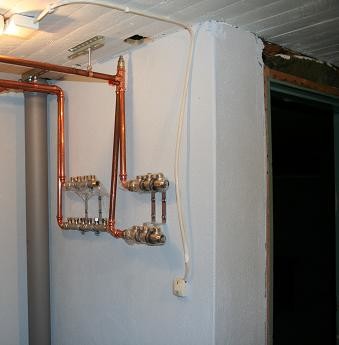

I den första bilden (hoppas jag) så är fördelningsrören till höger för värmen (rsk 187 52 88). Där kommer jag sätta flödesmätarna/justeringen.

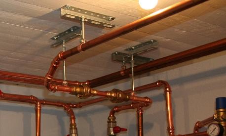

I andra bilden är där jag har förberett för en cirkulationspump.

Visst är du med på att detta inte är golvvärmefördelarna?
De sitter på två andra våningar.
