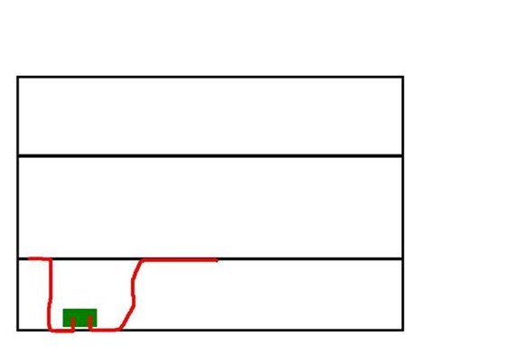

Ska inte mata nåt på andra våningen, Där blir det bara golvvärme på toan så det blir typ Push12:a modellen
Det som ska matas ovan källaren är två hallar på ca 3kvm vardera och en toa på 5-6kvm. Har tänkt att köra med 12mm slang och varje rum blir en egen slinga. Borde funka då?
Enkel skiss. Det gröna är shuntgruppen och rött slangen. Grovhugget så kommer dragningen bli sådan
Så länge den totala längden på slingorna är inom gränserna är det inga problem att göra som du föreslårgadeberg skrev:Ska inte mata nåt på andra våningen, Där blir det bara golvvärme på toan så det blir typ Push12:a modellen

Enklast kollar du längderna på slingorna som vanligt mot tillverkarens tabell över längsta slinglängd för respektive rör och är du inom gränserna med slingan + allt rör fram till slingan så är det lugnt
// Mats
// Mats
Längden kan bero på tillverkaren så kolla deras rekomendationer. Uponor skriver tex:
"För Wirsbo-pePEX Q&E-rör 20x2
mm bör längden inte vara mer än
80–100 m, för Wirsbo-pePEX Q&Erör
17x2 mm är den 80–85 m och
för Wirsbo-evalPEX-rör 12x2 mm
gäller 50–55 m."
Vid för långt rör får du dels stort tryckfall som gör att du kan få lågt flöde. Vid klent rör har du även en liten volym vatten som är värmebärare och med ökad längd på slingan så får du större temperaturfall mot slutet av slingan än i början så du kan få stor skillnad på golvtemperatur i rummet.
