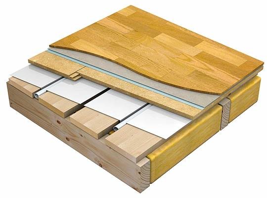

Håller på att bygga nytt hus och nu är det dax att börja med golvet. Blir ett parkettgolv på träbjälklag så min första tanke var att göra konstruktionen som den ser ut på bifogad bild. Men sen tänkte jag att det kanske inte är så bra att lägga spånskivor ovan på värmeslingorna, känns ju som spånskivorna hindrar värmen eller att det iaf. blir en trögare konstruktion, måste kanske ha högre temp. på vattnet, tar längre tid att få upp värmen om det blir kallare etc.? Sen tänkte jag att man kanske kunde lägga spånskivorna i botten istället, glesen ovan på och parketten direkt på fördelningsplåtarna men då kanske det blir för tunt så värmen inte hinner fördela sig på plåtarna så att man känner vart slingorna går? Så tänkte kolla om någon här har gjort dom olika alternativen eller kan säga vilka för och nackdelar det finns. Tack sam för svar.

Beror nog lite på vilket övergick du väljer. Med ett tjockare trägolv t.ex. 13 mm behöver du inte spånskivan alls (åtminstone inte för golvets eller golvvärmens skull) utan kan lägga golvet direkt på glesen. Sedan finns ju varianten med en spårad golvspånskiva som då ersätter både vanlig spån och gles i ditt exempel.
