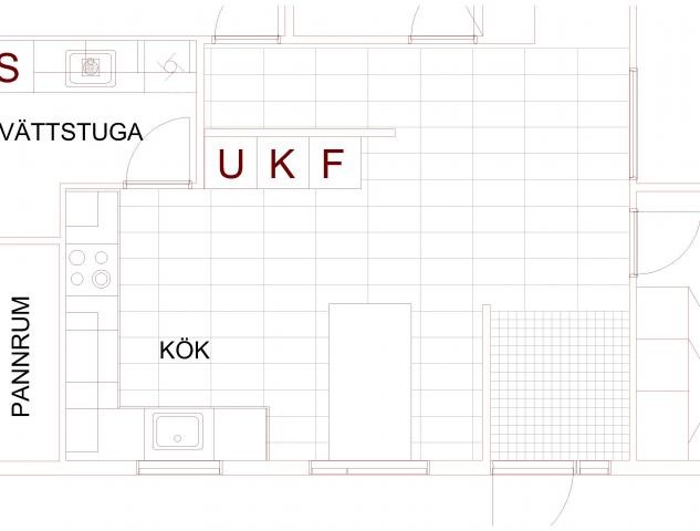

Ska renovera köket och öppna upp planlösningen om några veckor, tänkte lägga golvvärme i kök och hall. Men började fundera på själva entren. Där vill jag ha klinkers och laminat resten av hallen och köket. Men det skapar några problem/funderingar
1. Nivåskillnad: Det blir en 12-13mm, går säkert att lösa med någon list men helst hade jag velat ha samma nivå. Skulle det går att göra någon specialare att dra ner golvvärmen mellan/i bjälkarna? Och på så vis få golven i samma nivå? Entren blir ca 3m².
2. Kalla golv: Det blir vattenburen golvvärme från Uponor. Jag vill ha värme på året runt i entren. Går det att lösa med vattenburen golvvärme? Eller är det lika att lägga EL golvvärme på denna yta, eller ha både och, går det? Tänkte lägga golvvärme i badrummet när vi renoverar det nästa år och det blir ju samma problem/lösning där.
Golvet är bara symboliskt, blir inte dom storlekar eller mönster som är inritat.
