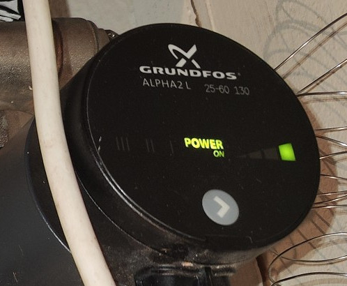

Hade rörkillen hemma häromdagen. Nu kommer det fram varmt vatten till fördelaren, 44 grader. Även rören känns varma den biten jag kan känna på. Golvet är dock väldigt kallt, 14-15 grader. Returen ligger mellan 20-25. Det är lika kallt i alla tre golvslingorna.

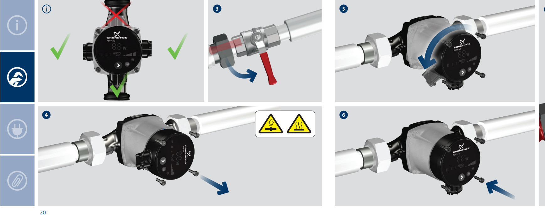

För mig, som är amatör känns det som att det är pumpen som inte gör sitt jobb. Den vibrerar lite lagom, så den är inte helt död.
Det märkliga är att värmen har fungerat tre vintrar, fast när jag tänker efter har jag fått öka på termostaten och även i värmeväxlaren för varje år som gått.
