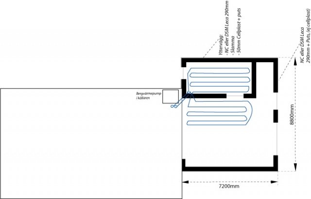

Bygger garage 60m2 med förrådsdel, 200mm frigg i hela plattan. Byggs i leca och sen 50 eller 100mm frigg som putsas utanpå lecan, 4e väggen sitter ihop med huset så där borde lite värme läcka ut (lättbetong med tegelfasad alá 1964)
Har Bergvärme och tänkte köra och värma upp åtminstonde förådsdelen i garaget men funderar på att också lägga en mindre slinga i garagedelen för att kunna hålla iaf 10+ under vintern.
För att slippa värmeväxlare eller glykol (och lägre effekt med det) och problem med att slingan fryser närmare garageporten, tänkte jag flytta hela slingan innåt i garaget och centrera den runt mitten i golvet sett från garageporten så den ligger tätt ihop med förrådsdelen.
Ja jag kommer behöva köra ngt högre temp än om jag skulle låtit slingan täcka hela plattan, men samtidigt så kommer ev minusgraderna inte att ta sig så långt in i plattan, och jag använder värme från förrådsslingan samt huset för att kompensera.
20-22mm slang och CC 30cm tänkte jag på en yta av ca25m2. Se skissen för placering.
Ser ni några problem med detta?

Känns bara lite osäkert då jag kan vara borta hela veckor i jobbet, förvisso får jag larm om elen är av länge men löser ex jordfelsbrytare för att ngn håller på, eller av annan anledning ngn propp sticker så står man ju där med sönderfrysta rör....?
Kanske lägga slingan längre in då bara från porten sett, typ börja 2m in? Annat tips?
Kör du slang i hela garagegolvet så värms plattan upp såpass att nån dags strömavbrott klara den utan problem, rätt bra värmeackumulator ett betonggolv. Upplevde det i lägenheten jag bodde i tidigare, 2vån hus med tre lägenheter/plan. Var mitt i vintern när jag tyckte det var lite kallare än vanligt, och när vi kollade upp så hade cirkpumpen stannat. Den byttes bedömt 5dar efter den gick sönder, då var tempen inne ca 16grader. Normalt höll vi ca 20-21 inne så så stor skillnad var det inte.
Visst blir det lite annat med bla garageportarna som är mindre isolerade än väggen, men nog skulle jag lägga slang i hela plattan om jag vore du.
Och ett litet tips är att på den ytan dela upp på minst 2st slingor, bättre värmespridning så.
Jag har tex 4st slingor i mitt garage, det är på 72kvm.

Det är ju just det jag försöker minimera risken för, att CP eller strömmen går eller säkring/JFB löser ut och man inte är hemma på en 4 dagar. Är ju inte så lätt heller att få ngn att åka dit och byta när man inte är hemma. Är det -20 ute och vattnet står stilla så är det mindre kul just vid porten. Ska kolla om jag inte drar in slangen ca 2m från porten bara ist.
Klurar på det här med fukt också men lutar åt luftavfuktare typ woods DS28 eller ngt mindre model.
