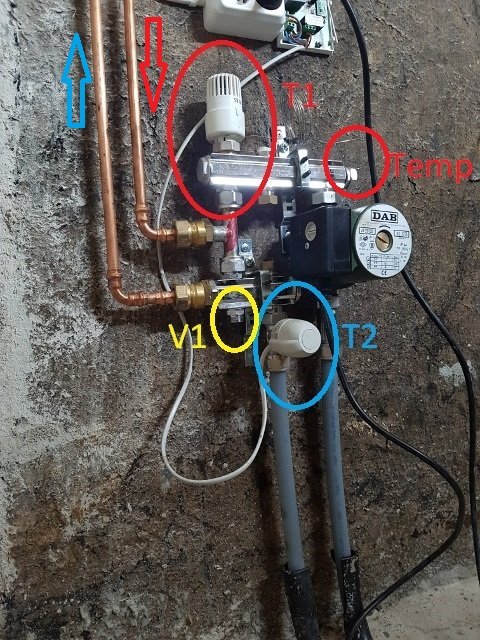

Jag förstår inte vad som är problemet med min golvvärme i källaren, men tippar på att rörmokaren söp till det vid installation. Det hela började med att jag och frugan byggde ut huset, entréplan och källare, och ville ha golvvärme i det nya källarrummet som man kunde styra med en trådlös termostat. Rörmokaren installerade golvvärmen, men när vintern kom tyckte vi aldrig att det blev riktigt varmt i golvet. Termostaten sa aldrig ifrån, utan systemet körde alltid "öppet". Trots det blev det bara ljummet, knappt 20 grader i rummet, kanske 22-23 grader på golvet, inte alls samma värme som vi får i badrummet som också har vattenburen golvvärme i ett eget system.
Efter ganska många påtryckningar kom rörmokaren ut och kollade på systemet han installerat och konstaterade precis som jag att det verkade konstigt att det aldrig blev riktigt varmt. Det kom varmvatten till tilloppet och svalt till returen, men han kunde inte känna vart varmvattnet tog vägen. Efter någon timme gav han upp och gissade att det möjligtvis var pumpen som inte cirkulerade vattnet som den skulle (trots att den verkade snurra) och skulle återkomma. Någon månad senare, efter ytterligare påtryckningar, kom han tillbaks och installerade en ny pump och tog samtidigt bort mellanröret (markerat i bild 2). Då började värmen flöda och det blev varmt i golvet och rummet.
System ser då ut som på bild 1.
Allt verkade frid och fröjd tills nästa problem uppstod: när det blir tillräckligt varmt i rummet kickar rumstermostaten in och stryper returen med ställdonet T2. Då blir pumpen tokhet för att den inte kan cirkulera något vatten. När sedan termostaten vill skicka på värme igen kommer inte något nytt vatten fram till pumpen för att termostat T1 har en tempgivare vid pumpen, som ju är tokhet, och T1 håller sig stängd trots att den är inställd på maxtemperatur.
Jag är helt novis på området, men jag antar att pumpen ska cirkulera vattnet i golvet under tiden som golvet ska svalna just för att förhindra att pumpen blir för varm, men som det ser ut nu går ju inte det. Jag är inne på att det var korrekt installerat från början, att mellanröret måste finnas för att sluta slingan till pumpen då T1 är stängd.
Det som också verkar helt fel är att ställdonet T2 sitter där den gör, för att när T2 stryper ventilen den sitter på så kan ju inget vatten cirkulera genom pumpen. Ställdonet borde väl istället sitta där termostat T1 sitter? Varför ska jag ska behöva ha två termostater?
En annan sak jag inte vet hur det funkar är ventilen V1, vad är dess syfte? Kan den påverka hur systemet ska fungera? Jag tycker inte det gör någon skillnad om jag skruvar in den eller låter den vara öppen.
Tacksam om någon kan hjälpa mig med hur det faktiskt ska se ut. Rörmokaren verkar inte kunskap eller viljan att ge mer hjälp då det redan är betalt, så man får väl göra det själv för att det ska bli rätt...

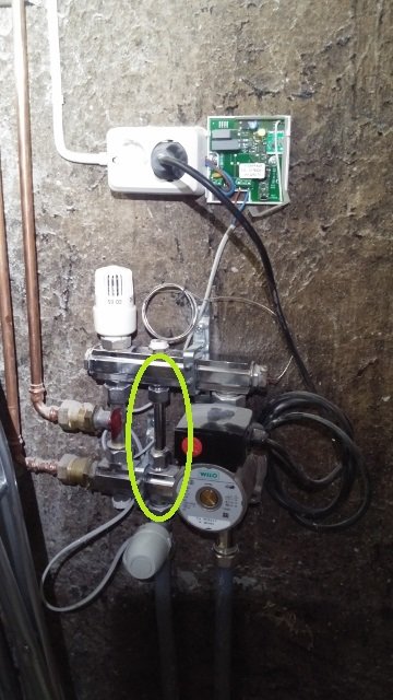

Kunde inte komma ifrån för att ringa på jobbet idag. Men jag vet inte om de kan ge så mycket mer information. På min bild nr 2 ser installationen ut som på exempelbilden från RSK-databasen, så från början var det ju korrekt installerat enligt ritning. Vilket kanske tyder på att det var fel på vattenpumpen och det hade räckt att byta den?Krilleman skrev:
Tycker ändå det är konstigt att det sitter ett ställdon på returen, den jag markerat T2, som stoppar flödet genom vattenpumpen när golvet ska svalna. Detta kan väl ändå inte vara korrekt? Det känns inte som att det är särskilt nyttigt för pumpen att snurra torrt och bli tokvarm.
Rörisen har tagit bort bypassen. Mindre begåvat.. Cirkulationspumpen kan då jobba mot stängd ventil vilket inte är bra.
Ditt ursprungliga fel kan ha varit att bypassen inte var justerad och att stor del av flödet gick igenom det.
Dit med bypassen till och börja med.
Ställdon på returen är ett vanligt sätt att koppla.

Jag blir inte heller klok på den här. Det ser ut som det är kopplat som det ska, men det blir ändå fel i mitt huvud
Jag skulle möjligen vilja flytta ventilen och ställdonet till primärsidan. Då kommer termostaten att reglera flödet där istället. Och pumpen kommer inte att kunna gå mot stängd ventil. Om primärsidan stänger så kommer sekundärsidan att cirkulera genom bypassen.

Har kollat på bilden en gång till och tänkt lite.
Jag tror den är rätt monterad från början trots allt.
Börjar tror att den här varianten inte blandar ner temperaturen. Utan är en ren termostatstyrd "shunt".
Termostaten som har dykrör är tänkt att styra på framledningstemperaturen. Om du vill ha rumsreglering så ska det inte vara dykrör utan rumsgivare efter "ståltråden". Eller så kan du koppla ett ställdon där istället med valfri rumstermostat. Även en reglermotor.
Röret mellan fördelarna ska monteras dit. Vid termostat stängd så cirkulerar vattnet den vägen för att inte svälta pumpen. Att det är en bit rör innan gängan på primär anslutning under pumpen visar på att där kan man ansluta en anligningsgivare som bryter pumpen vid för hög värme.
V1 ventilen tror jag är omkopplare beroende på om du har 1 eller 2 rörs system på primären. 2 rörs så ska den vara helt stängd.
Tillägg: Så problemet är att ställdonet borde sitta där termostaten är.
