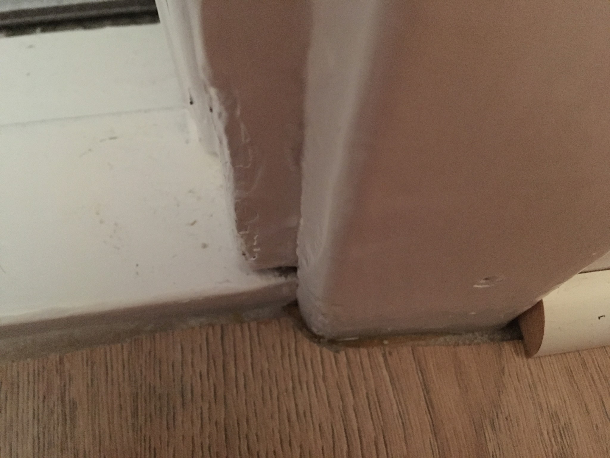

På grund av anledning så har vi fått lägga golv mot befintliga trösklar, dörrposter och golvlister.
Som ni ser på bilden har vi satt kvartsstav mot golvlisterna. Men vad ska vi ha mot dörrposter och trösklar? Dörrposterna är ju heller inte raka så något flexibelt hade varit enklast.
Vad har ni för bra tips och ge oss?
Kvartsstav placerad mot golvlist bredvid en ojämn dörrpost i en anslutning till trägolv.
Du kanske kan bygga på fodret lite med en rak smyglist som du målar i samma färg som fodret. Hur ser tröskeln ut? Kan du lägga till en bit som går över golvet?
Sen ser det inte ut som ni har tillräcklig glipa mot foder eller tröskel? Det kan ge problem senare.
BirgitS
Smygliter funkar inte då det inte bar är raka kanter, skulle behöva något som är flexibelt och böjbart vid dörrposterna och någon form av vit kantlist vid trösklarna. Har inte sett någon av metall som är vit.
När det gäller avståndet på golvet så är det inte ett problem.
Håller med Tosse glipan ser för dålig ut och fyllda med någon slags fog. Kan bli problem.

Glipan håller rätt mått och är inte fylld med något. Det du ser är underlagsfomen.
