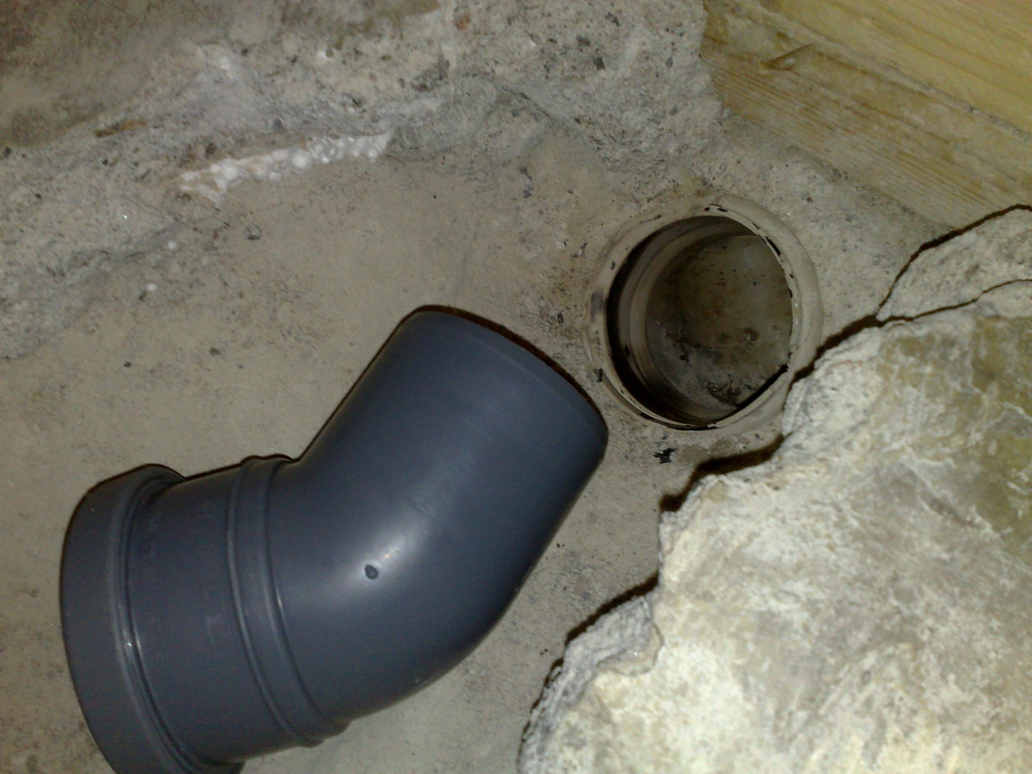

Måste få det tätt på någe sätt mellan böjen och röret i betongen, bilade sönder muffen i röret som suttit där sen -76 den gammla böjen har varit endast limmad men nu är det ju två olika plaster pp o abs. Funderade på och sätta upp den nya böjen i svarven och kör ett en millimeters spår för en o ring. Har ni nå bra förslag så klämm fram det. :wow::wow:
Bila upp ännu mer så att du kommer åt en rak bit på ca 0,5 meter och skarva på med skarvmuff.
corre
M
Det finns bara 4cm rak yta sen kommer fasningen och därefter delar sig röret åt två håll
Då får du bila upp åt bägge hållen och även ersätta förgreningen med en ny förgrening.
M
Finns det inge annat sätt för vattnet kommer ju inte att ligga i skarven eftersom det är 45 grader lutning, finns det inga invändiga tätningar.
