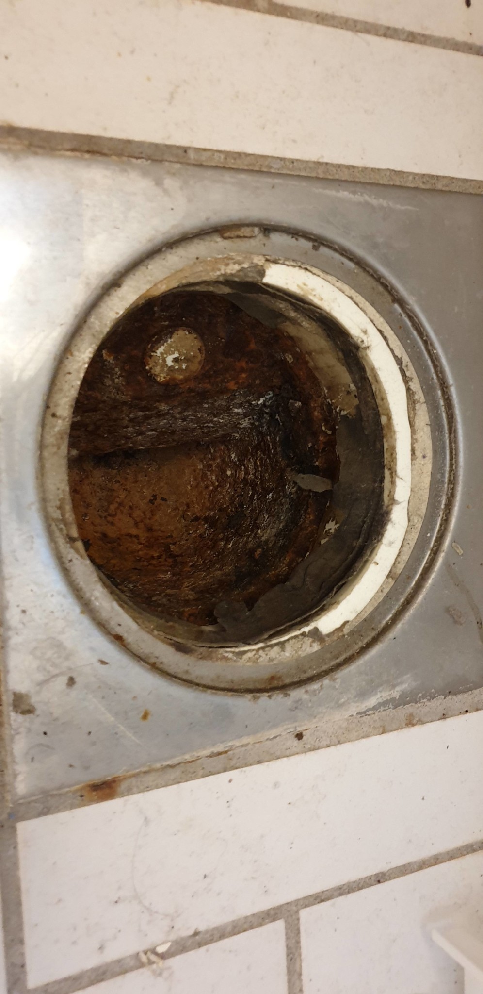

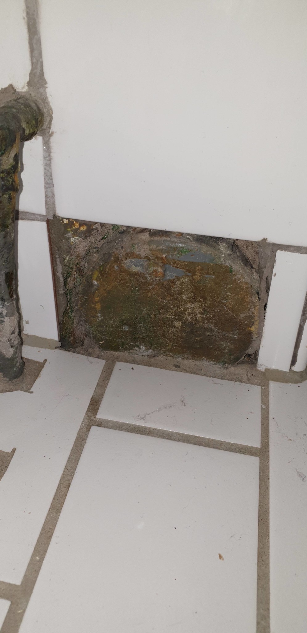

Hej, vår golvbrunn på nerevåningen töms då och då, och dålig lukt kommer ut. Vi har haft huset i 1.5 år, och detta händer ganska ofta.
Bild på golvbrunn.
Hur ska jag lösa problemet?

Har du ett avfuktningsaggregat i källaren så tömmer det golvbrunnen om du ställt relativa fuktigheten för lågt!
Prova att ställ en skål på 12-15 cm med 1 liter vatten bredvid. Försvinner det vattnet också över en viss tid?
Tömms brunnen men nivåen i skålen är den samma då har du läckage i brunnen.
Mest troligt är att det dunstar. Vanligt vid golvvärme.

Ingen golvvärme eller avfuktare.L Leif i Skåne skrev:Har du ett avfuktningsaggregat i källaren så tömmer det golvbrunnen om du ställt relativa fuktigheten för lågt!

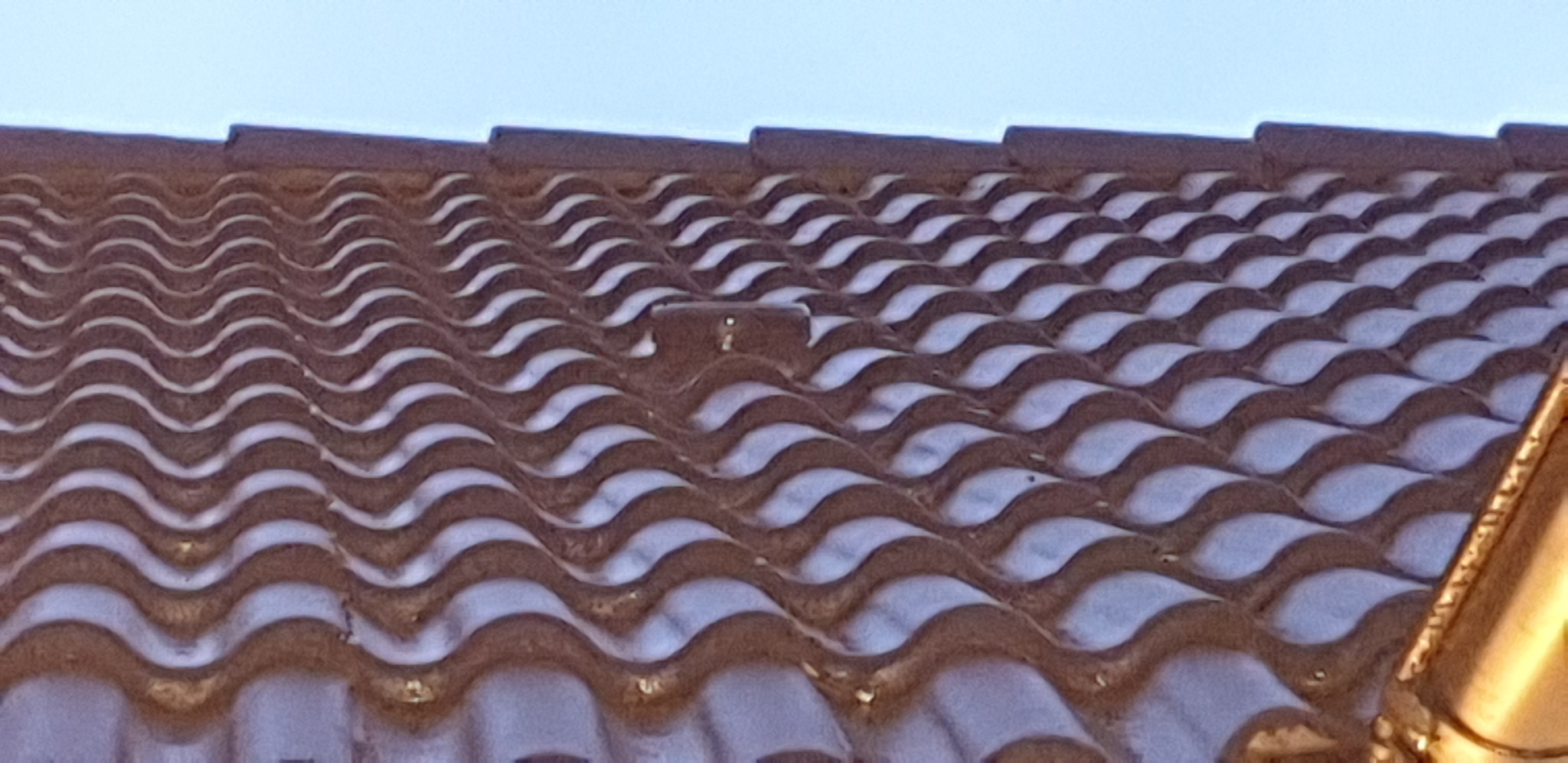

Ytterligare info, vi har haft grodor, vid 3 tillfällen, som kommit upp ur golvbrunnen...

Kan det vara något fel på dessa?
