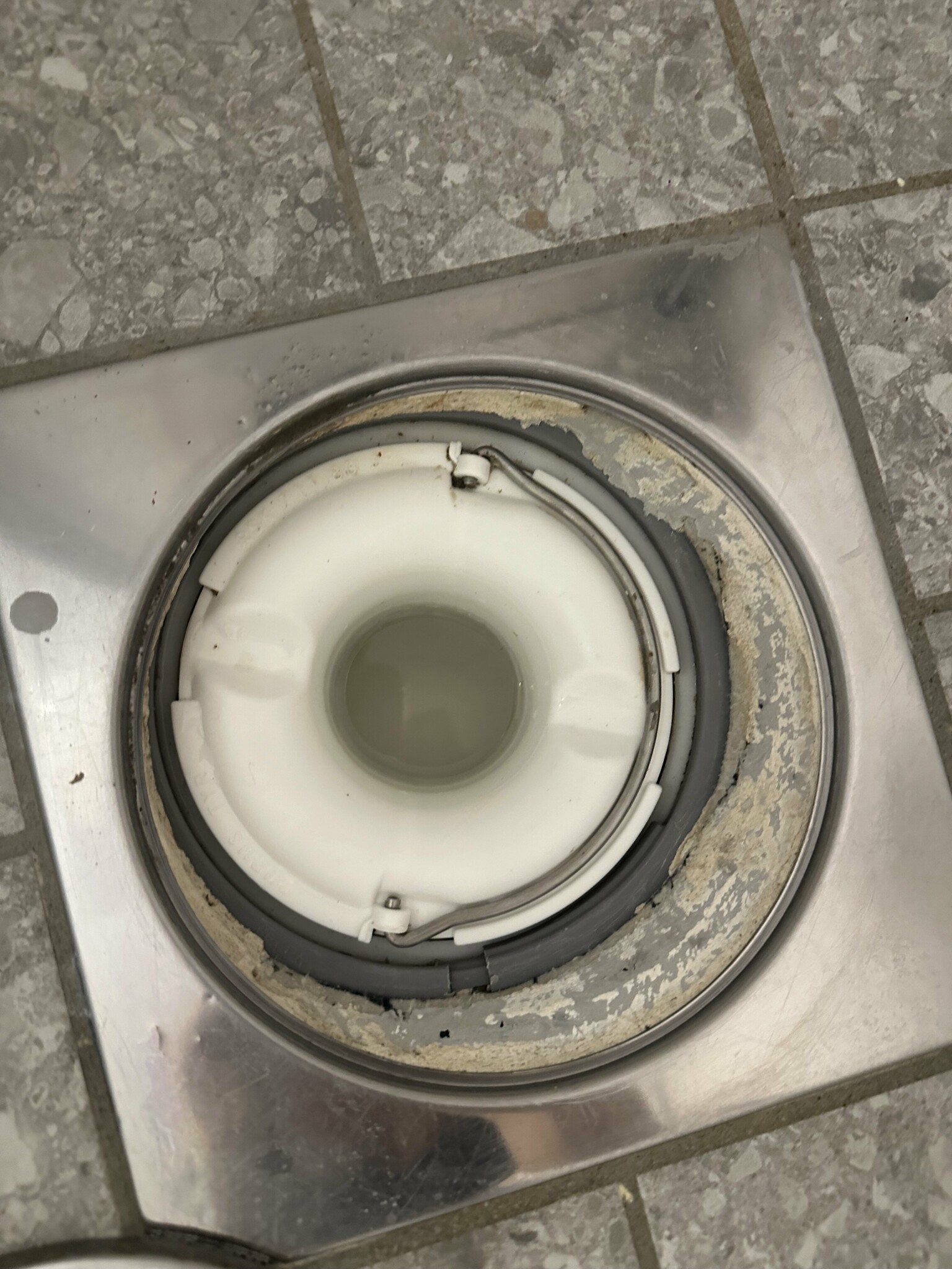

Behöver jag vara orolig för fuktskada? Ser ut som tätningen ovanför klämringen släppt på vissa ställen.
Anna
  • Nära bild på avlopp med delvis lossad tätning ovanför klämringen, potentiell fuktskada.
A Anna Engström4 skrev:
Jätte tacksam för svar!!
Det där är nog membran man har rollat på duken eller fix. Skarpa lite försiktigt så ser du nog duken under.
Jag har noll kunskap inom detta tyvärr.
Vad behöver jag göra? Täta med silikon och fix?
Om det bara är fix eller membran behöver du inte göra nånting. Det är bara estetiskt. Stör du dig på det så är det bara att göra rent med en svamp. Är det så att duken är trasig så ska du ringa ditt försäkringsbolag
