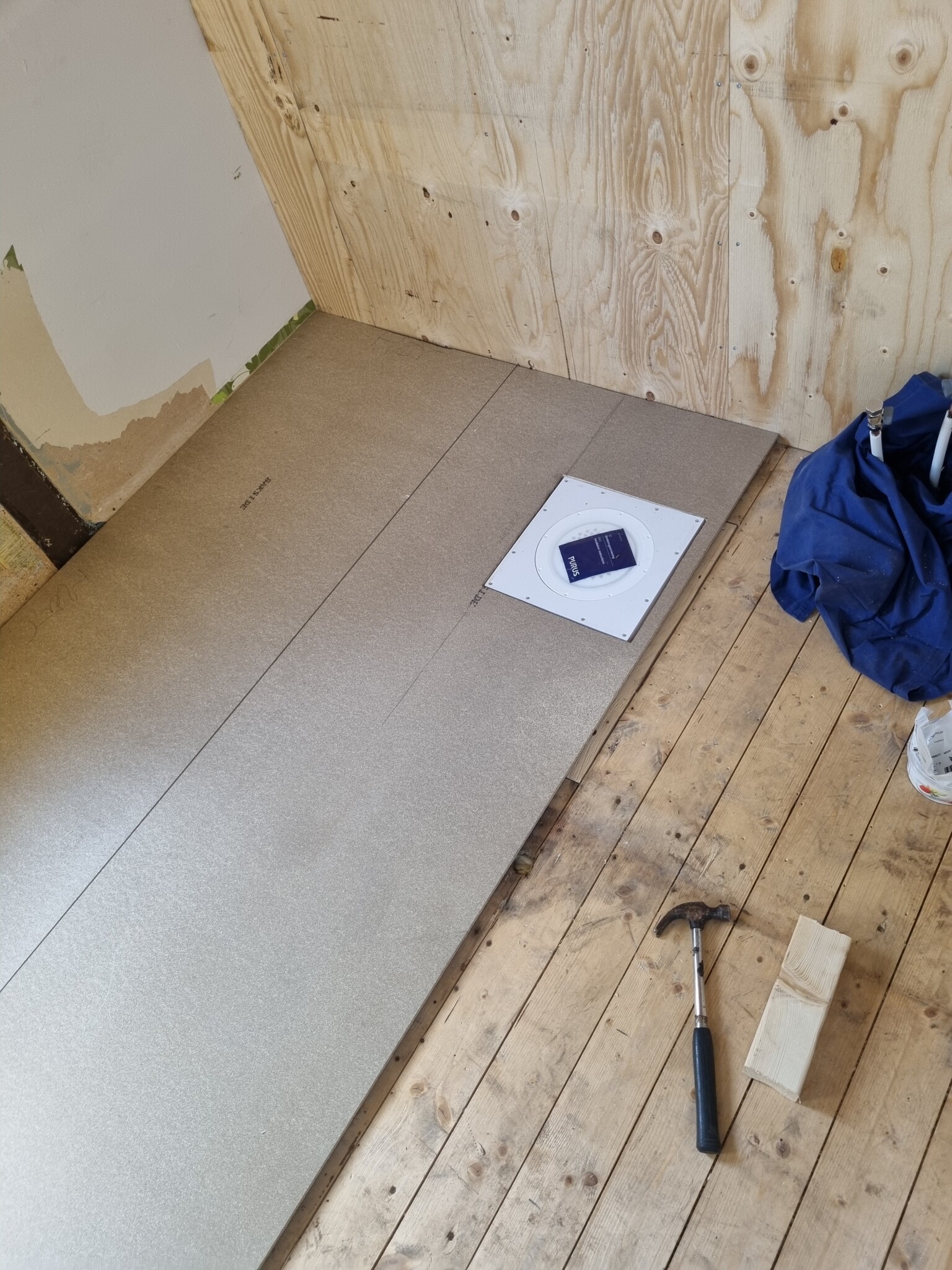

Jag har installerat golvbrunnen och den är ett par millimeter lägre än golvspånet (typ 5mm). Jag misstänker att detta kommer bli ett problem sen vid flytspacklingen? Jag tänkte flystpackla för att bygga fall i badrummet. Plastmatta kommer det bli. Bör man montera bort och såga ut en plywoodform för att höja upp golvbrunnen några milimeter ovanför golvspånet, och sen flytspackla mot Purusplattan?

Du köper en förhöjnings ring på 13 mm å sätter där från purus, sen armerings nät på golv ,

Tacl för infon, då behöver jag nog flytspackla mer än nödvändigt då den bygger på en del (jag ska ha plastmatta som sagt). Samt med denna ring då skall jag alltså flytspackla även på purusplattan?

Jag jobbar inte mycket med Purus men är det inte så att du ska vända plattan om och använda medföljande 12mm distansring till brunnen så den kommer upp om du ska fallspackla och således spackla ända fram till brunnsflänsen...
Det har jag en känsla av i alla fall. 🤔
Ja för att du kommer ej att kunna få till rätt fall ner till brunnen
Ja man kan vända på plattan och höja ringen på de sättet
Ja flytspacklet måste ut på plattan , annars kommer de bli helt platt runt brunn

Har inte purusplattan ett inbyggt fall?
Jo:
Denna monteringsplatta är vändbar. Till plastmatta används den plana sidan utan distansring. Till klinkergolv används sidan med urtag och distansringen på 12,5mm. När distansringen inte används, så passar alla plastgolvbrunnar i 150-dimension exkl. Saga och Rot. Med distansringen monterad passar följande plastgolvbrunnar: alla Oden, alla Brage, Ymer 50, Duschbrunn och Flex

Hade en mattläggare i min tvättstuga häromveckan som inte gillade "den plana sidan" ..
Jag hade gjort på två olika sätt, sidan med hål upp i duschen där jag spacklat fall, och plana sidan på avloppet där tvättmaskinen ska gå ner, och han sade att han tyckte beskrivningen var fel, ingen plan sida när det skulle vara fall....
Håller med dig och ska man kunna flytspackla ett fall så måste håliga sidan vara uppåt med distansring så man kan flytspackla fall fram till flänsen.
Det lilla fallet inbyggt i plattan är ju helt meningslöst i min värld.
Annars får gärna något proffs på Purus förklara för mig/oss hur man ska kunna spackla ett fall över hela golvet som ska liva med brunnsflänsen. 😱🙃

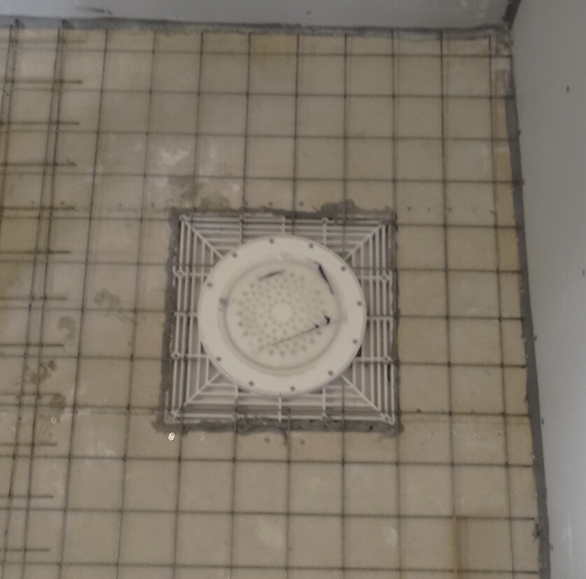

Såhär gjorde jag när jag monterade monterade purus 2014 monteringsplatta. Håliga upp med en ring som golvbrunnen står på. Men jag la klinkers
Som återkoppling så gjorde jag också så till slut. Jag vände plattan med hålsidan uppåt, verkade mer logiskt faktiskt.
