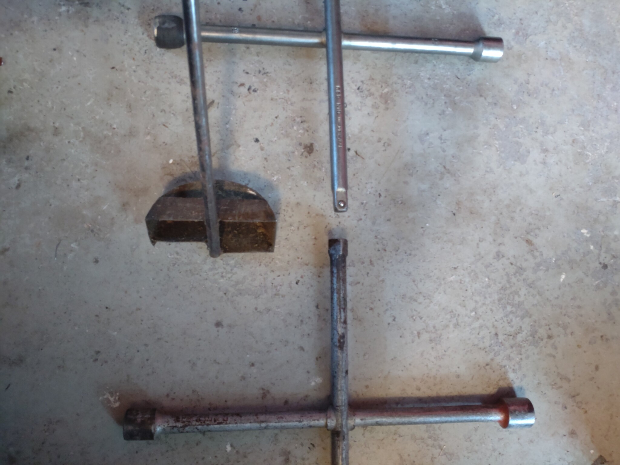

Vi har en gammal golvbrunn enligt bild som jag inte begriper mig på.
Det sitter någon sorts insats i den som man kan lyfta ur.
Sen längst ner i botten finns ett handtag som jag inte vågar dra i eftersom det nästan rostat av.
Vad är det under ifall man öppnar upp med "handtaget"?
Sen hittar jag ingen fyrkantsnyckel som passar i hålet brevid som är golvfärgat. Gissar att det är ett renshål. Hålet är 16mm, vart får man tag i nått som passar där?

Jag fick ur och tvättade grejerna.
Vänster hink längst ner Sen var de andra monterade uppe på i ordning som de ligger på bilden.
Renshålet lyckas jag inte få upp.

Jag fick nu också loss det. Hade missuppfattat, trodde att handtaget med ringen satt fastskuvad och skulle skruvas upp. Så var det ju inte utan den var ju ett handtag för att få upp hela hinken. När jag ryckte lite i den med en rörtång så lossna hela hinken, så då var det löst. Mycket rost var där under. Försökte se nåt hål där vattnet ska vidare ut men hittade inget. Man undrar hur den här fungerar.
Jag hade liknande eller samma i mitt garage till lägenheten. Utloppet är radiellt närmast botten, sannolikt rakt under det lilla skruvlocket. Det kan vara skräp/sand på botten som täcker utloppet med kass funktion som resultat. Jag gjorde en specialskopa för att kunna gräva ur ordentligt. Brunnen är troligen vanligt förekommande, pappa som är byggnadsingenjör hade en handbok (AMA?) där det fanns ritning som jag kopierade. Jag hittade inte på kopian nu tyvärr, det är några år sedan jag flyttade ifrån garaget med brunnen.

Har försökt hitta 16mm fyrkantsnyckel till den ett tag men det verkar väldigt svårt, skulle vilja ha något till en mutterknack som kan köra och öppna vattenlåset. Har någon annan här lyckats hitta?
Jag svetsade på ett fälgkors och slipade till rätt mått. Vanligt fälgkors med 1/2" fyrkant som referens. Har du tillgång till mutterknack är det väl inte otroligt att det finns svets också... ;-) Jag bjuder också på den skopa jag tillverkade för att få upp så mycket som möjligt av sanden i botten på brunnen.
