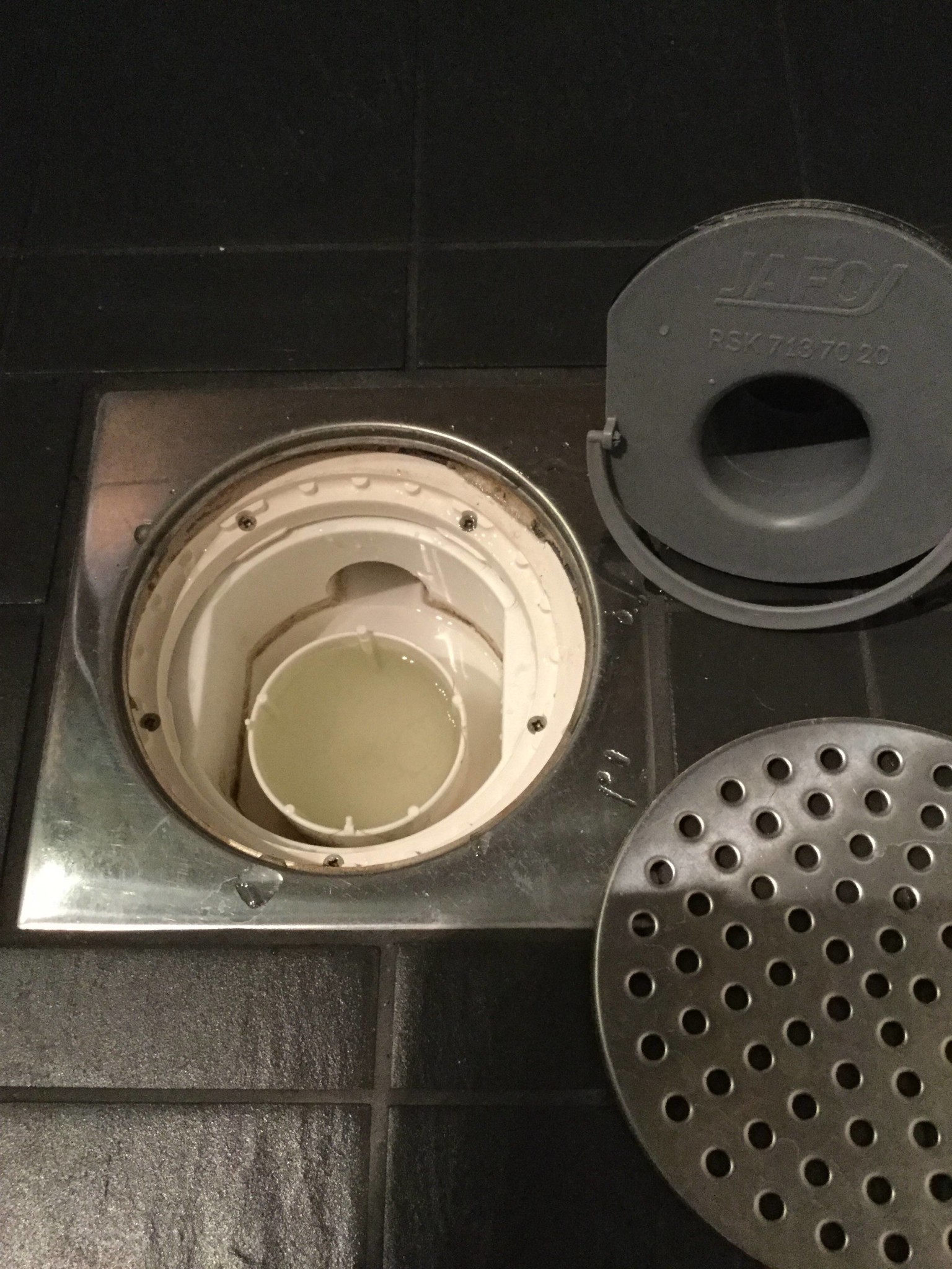

Hej, köpt ett hus , där badrummet helrenoverades 2016 av auktoriserad vvsare och kakelsättare.
Det luktar från golvbrunnen och behöver rengöras vart tredje vecka för att slippa lukt.
I mitt förra hus med ett badrum från 90 talet, behövde jag bara rengöra vid storstädning och ingen lukt alls.
  • Öppen golvbrunn i badrum med avtaget lock och synlig vattenansamling, omgiven av mörkt kakel.

Vattenlåset som inte tätar , kanske lite defekt så det kan samlas skit mellan kanterna , trycker du ner insatsen ordentligt , kan vara trögt i bland då en gummipackning är där
Krilleman Krilleman skrev:
Och är gummipackningen hel?!
Den ska smörjas vid återmontering!
[länk]=[länk]
Har tryck ner den ordentligt och gummipackningen är hel... vad ska man smörja med?

NIvea

S skutten11 skrev:
NIvea
Nivea???
Krilleman
Det är väl bara att följa monteringsanvisningen:
Monteringsinstruktion om att smörja O-ringen med flytande tvål vid montering och återmontering.
