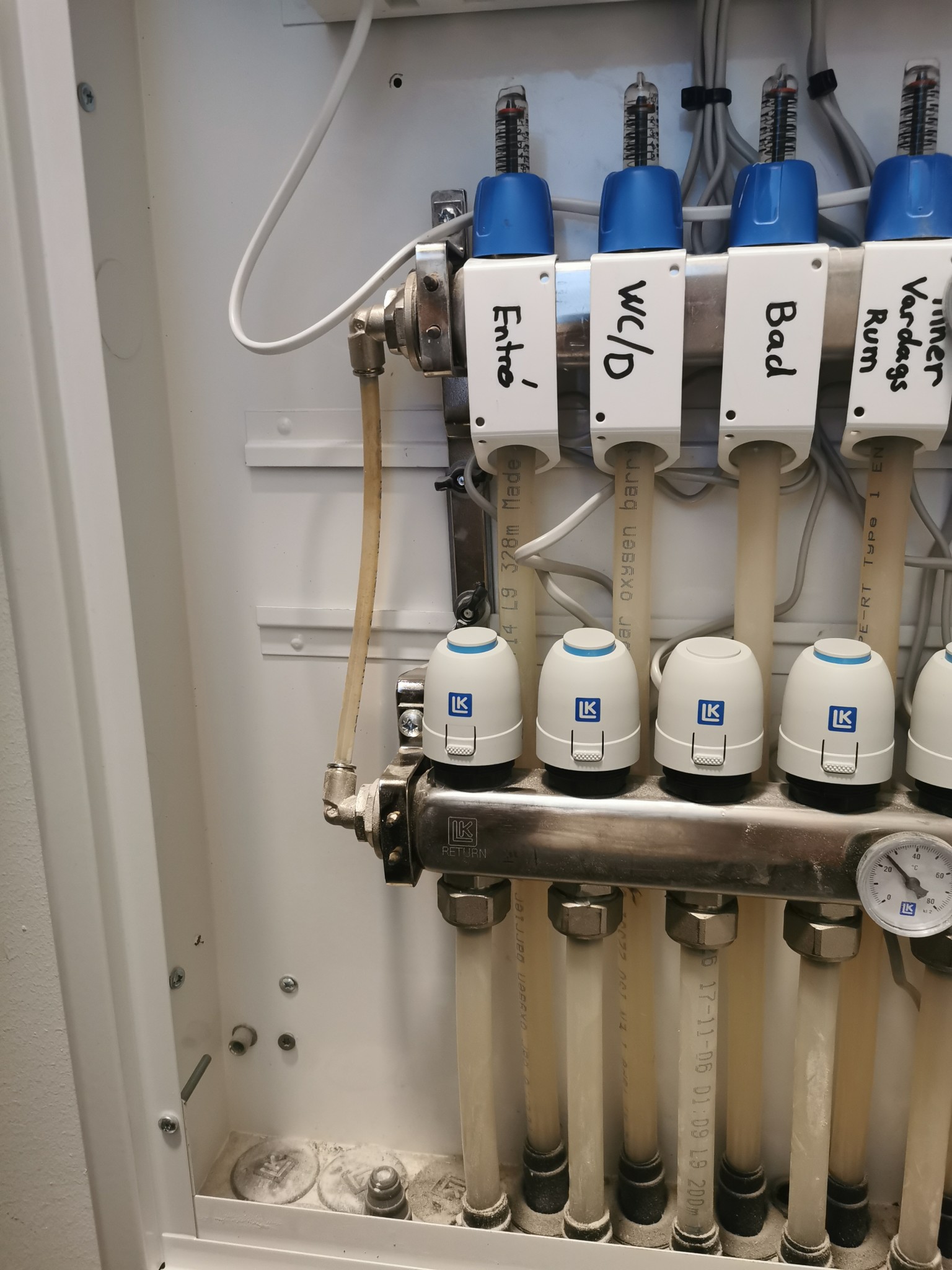

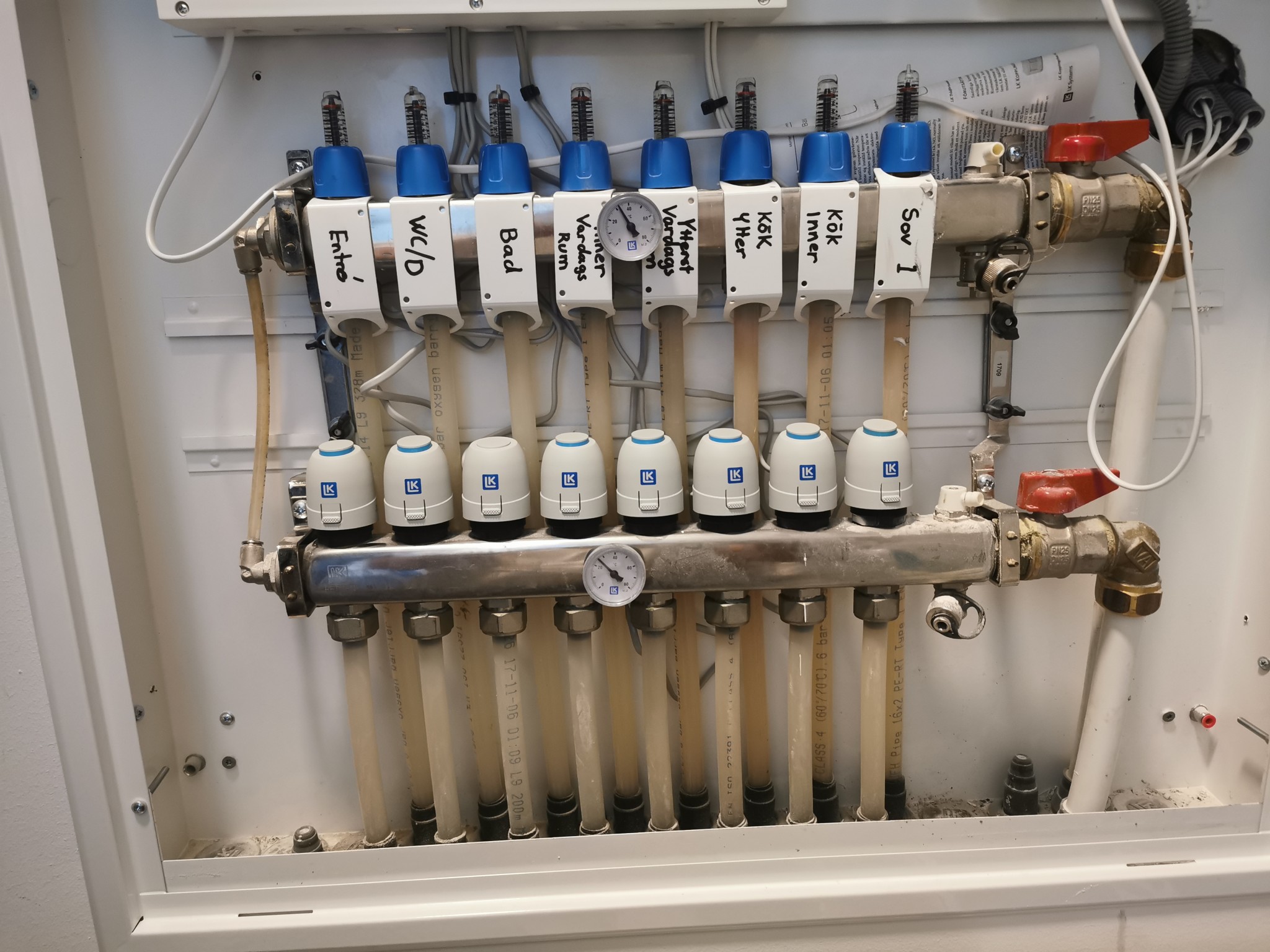

Jag har ett problem med att vårart LK golvärme inte värmer vid stora entren, det är kallt på golvet men när jag tittar på fördelarna ser jag inget fel.
Nån mer kunning som kan hjälpa mig?
Tack

Ser inte ut som att det är något direkt flöde genom den slingan, fastän styrdonet är typ fullt öppen.
Troligen sitter ventilen fast i ”stängt” läge.
Ta bort styrdonet och kontrollera så att stiftet går att trycka in samt att det fjädrar ut automatiskt.

Tack för tipset, jag tog en hammare och knacka några gånger på piggen så får vi se om det blir bättre tills imorgon.
Gammal tråd, jag vet, men jag har ett liknande problem. Löstes problemet?
