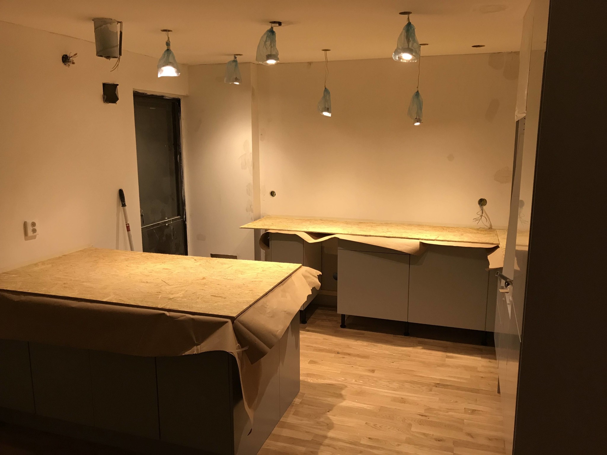

Kök monterat ex bänkskiva som blir i Corian. Har en bror med möbelssnickeri så ska mäta upp allt nu när köket är på plats.
Vart lite klarlack på OSB skivorna för att tåla lite i vänta på riktiga skivan, börjar även bli dax att handla vitvaror.
Tyvärr så antecknad jag måtten för spottarna på väggen som jag sedan målade över . Så blev 2 hål fel när jag monterade spottarna så det blir till att måla om taket nu när allt är spacklat igen.

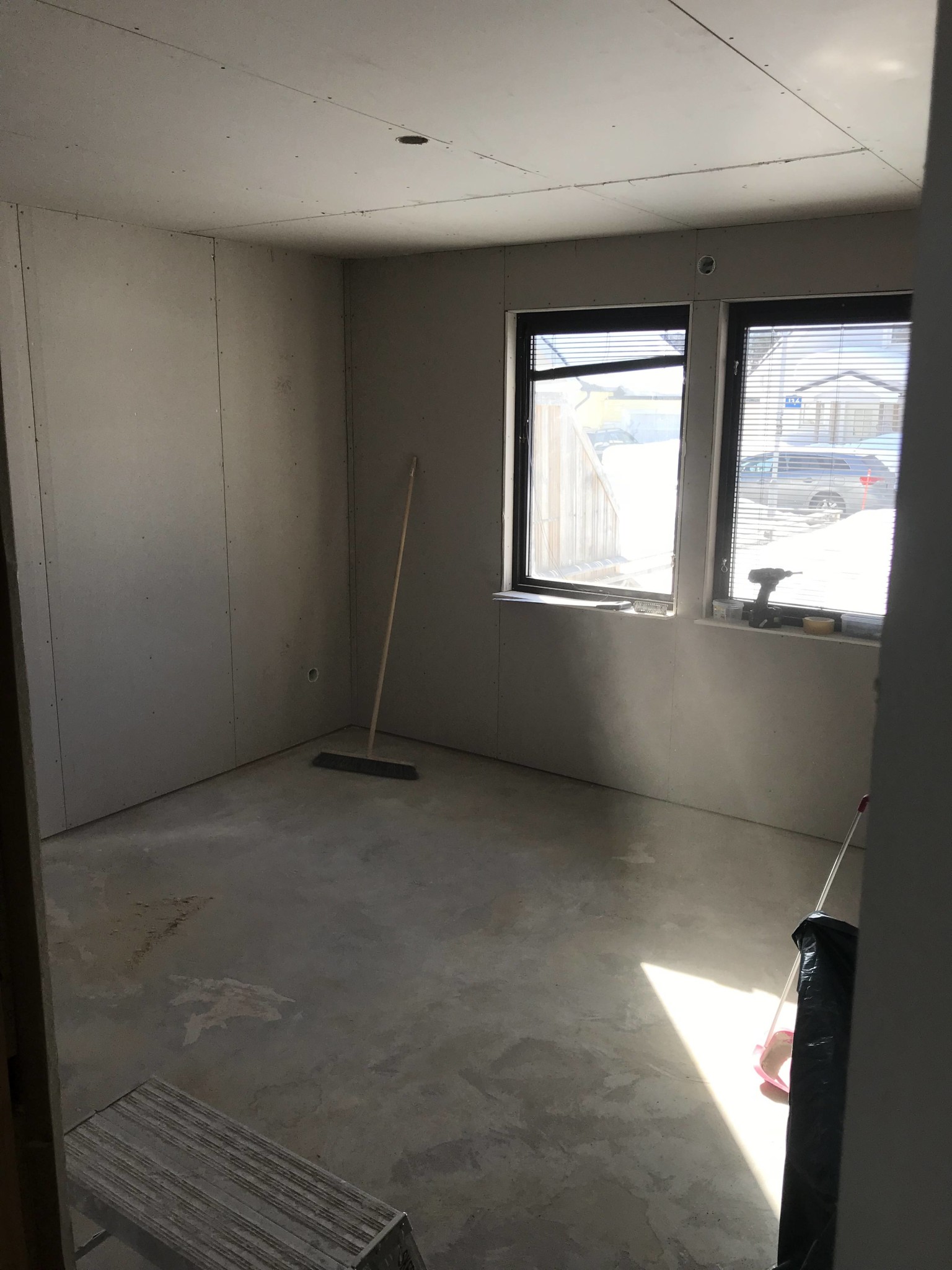

Sista rummet (Nedre gästrum) att gipsa är nu klart, synd att det är nu man får in finessen och är nöjd med resultatet.

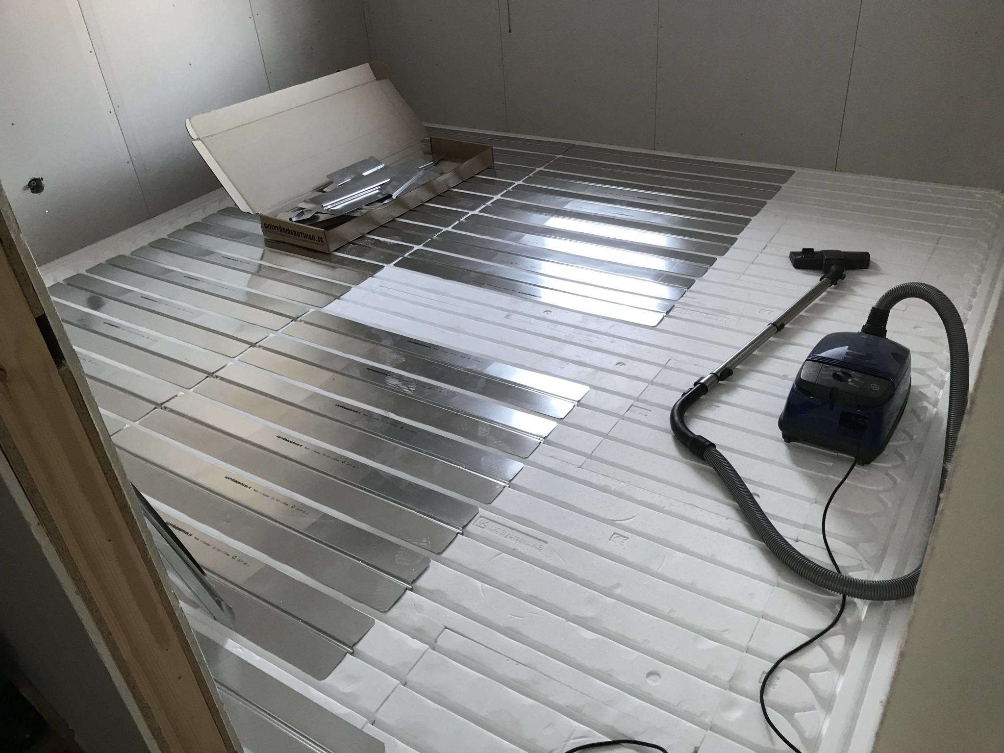

Golvvärme på G, även här verkar man lärt sig hur man ska göra.

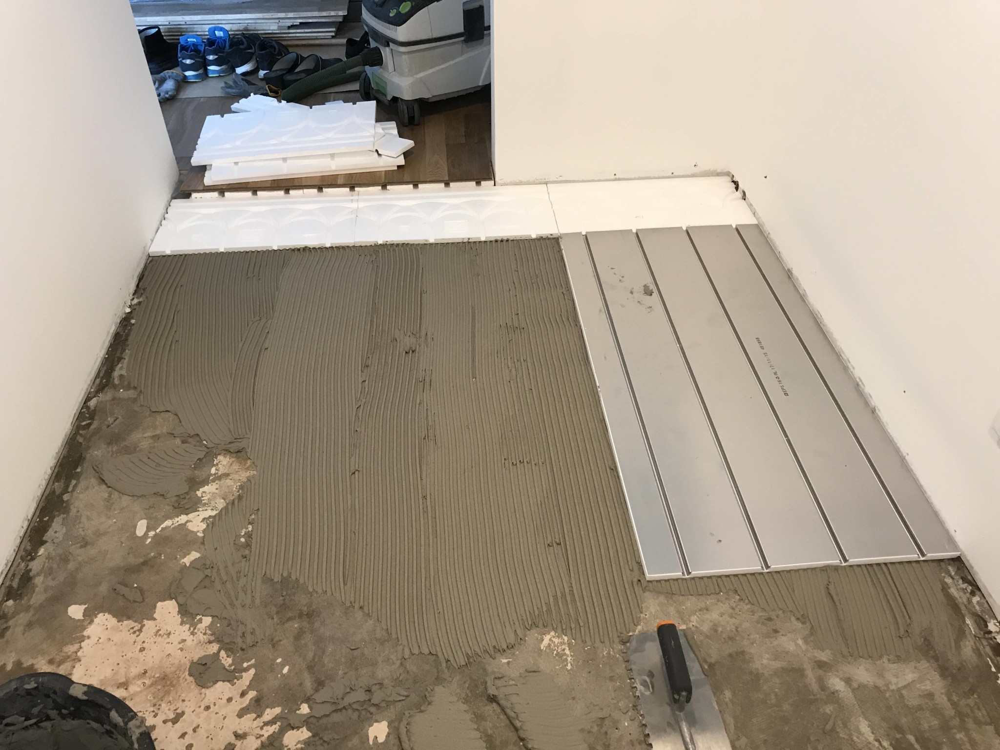

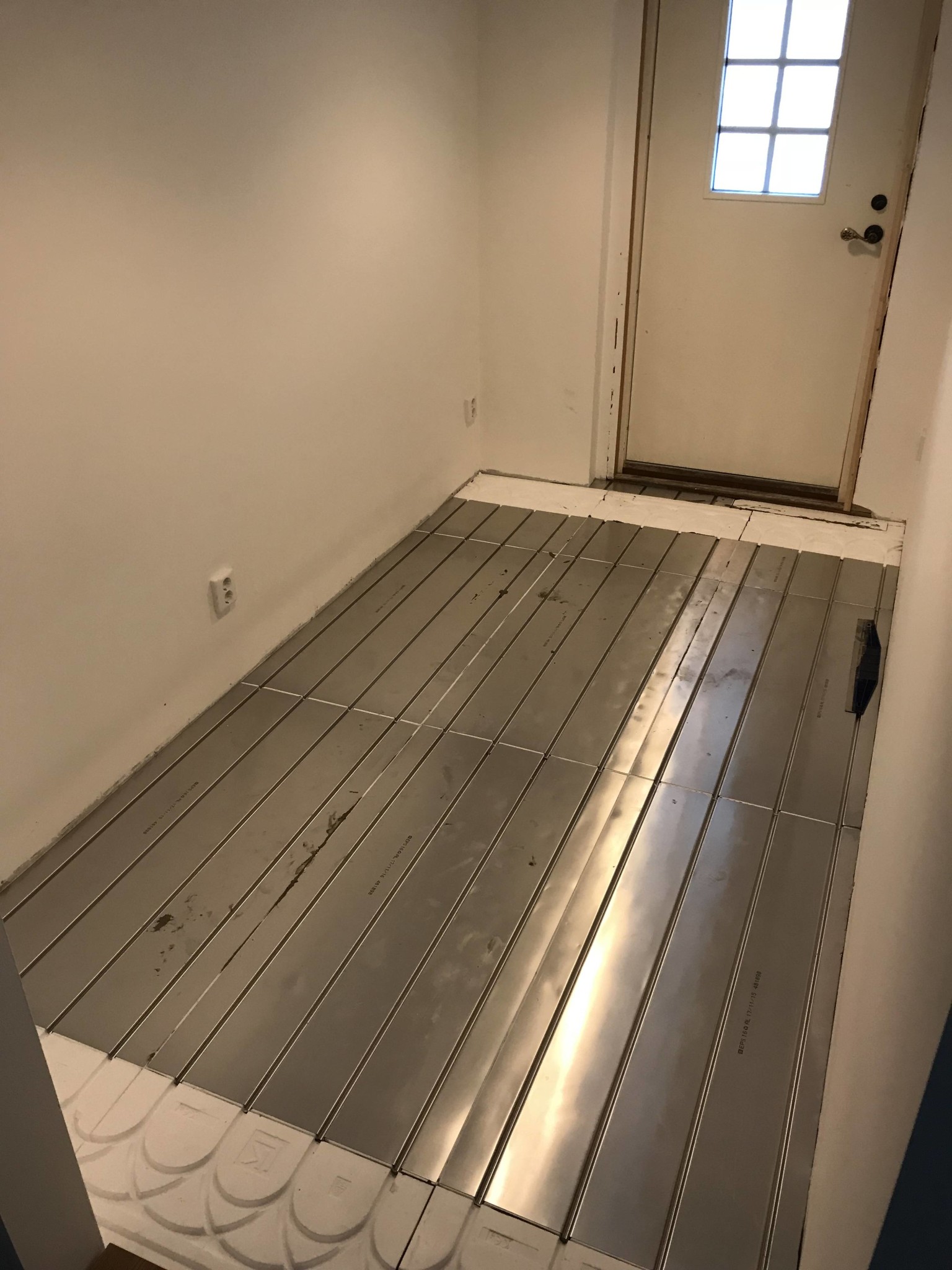

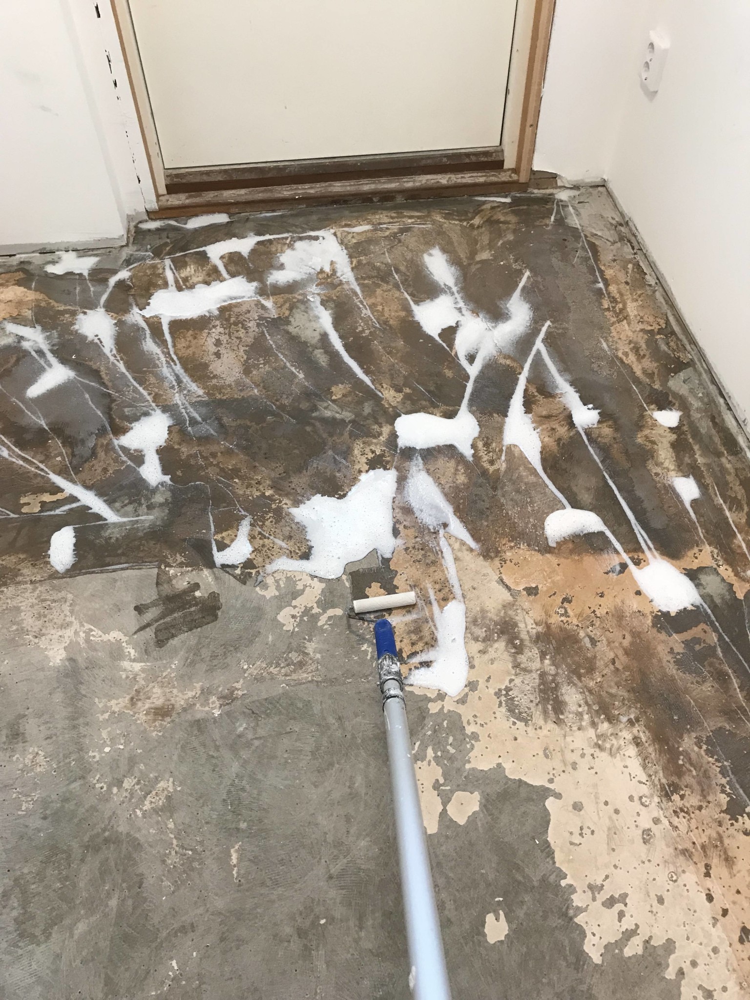

Hallen ska också få golvvärme LK System EPS16.
Bostik primer 6000, notera världens minsta roller för detta
Fix Bostik 8040 Flow LT + P7000
För att ”limma” fast EPS16.
Helt ok resultat för att vara första gången jag gör detta.

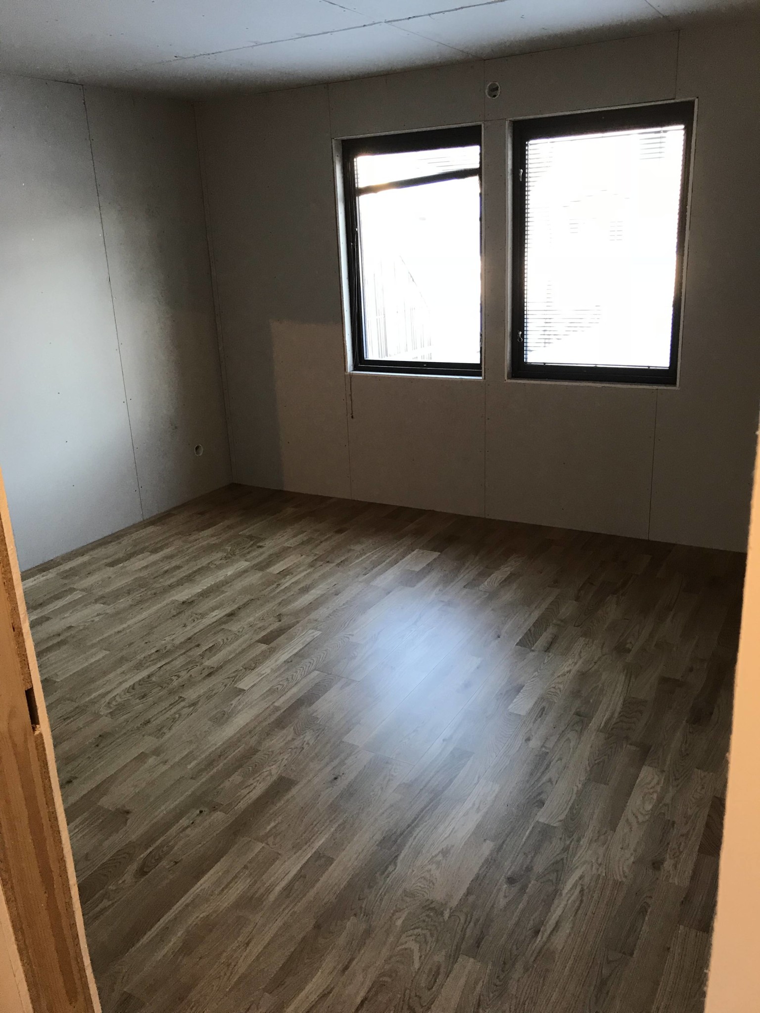

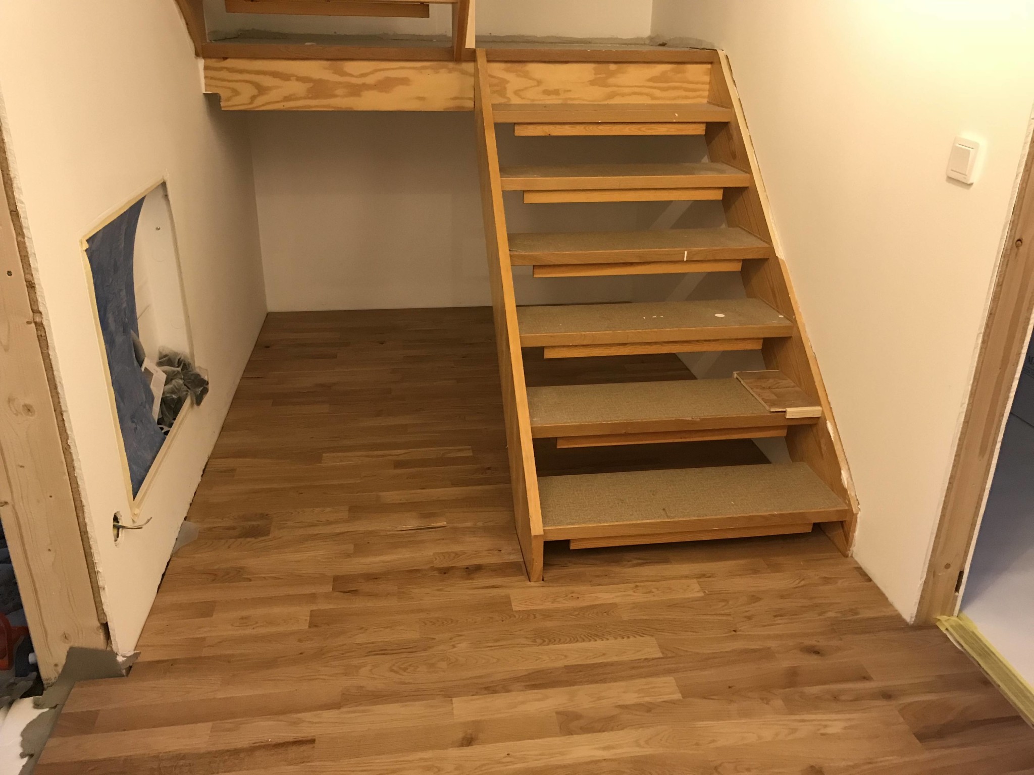

Idag fick jag lagt golvvärmeslang så jag kunde lägga klart golvet på nedervåningen.
Alla slangar går vid trappan så först idag jag fick igen golvet där också.
Flyttat omkring det där jädra golvet sjuttioelva gånger så skönt att ha det avklarat.

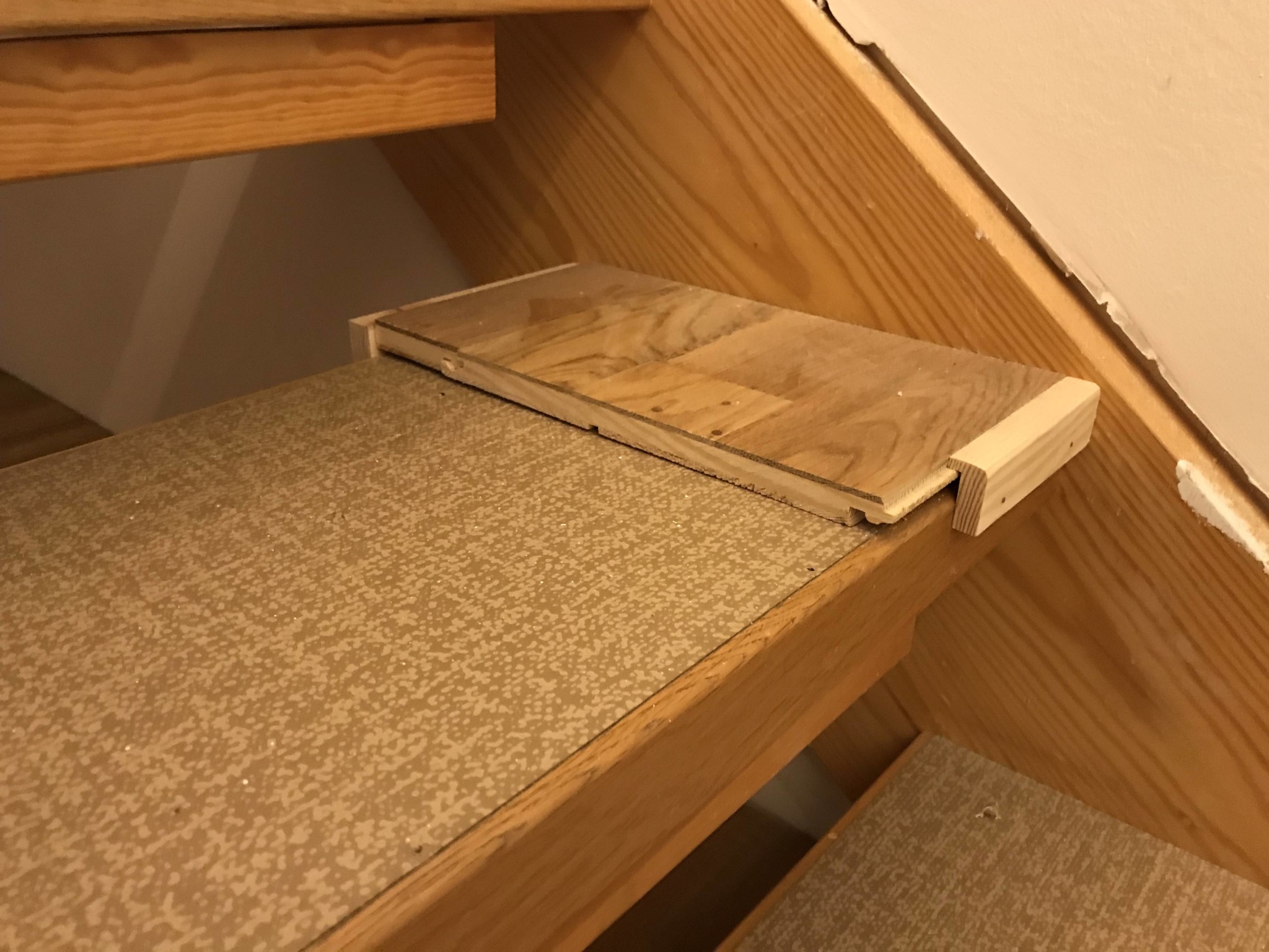

Spillbitarna från golvet ska jag använda till att ”klä” trappan, de färdiga lösningarna som finns är så sjukt dyra så tänkte lösa det själv, dessutom får jag trappen i samma som golvet vilket är ett plus.
Så här är tanken att lösa det. List i framkant som är fräst för att hålla fast golvet, sen en list i bakkant för att låsa det på plats.
Självklart ska det användas eklist, tänkte bygga en jigg till fräsen för att effektivisera tillverkningen lite.

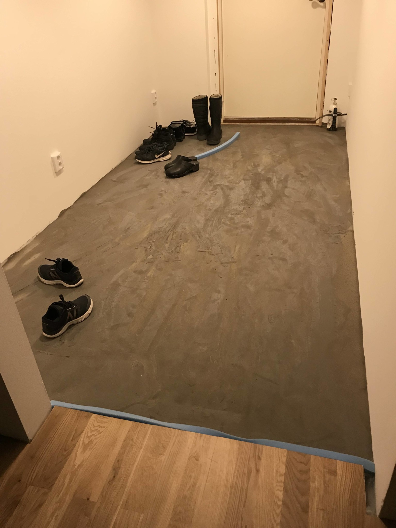

Även lagt ett lager med spackel i hallen. Inte imponerad av det fiberförstärkta spacklet jag använde från Byggmax. Följde instruktionerna och tog tom lite extra vatten i men flyter forfarande inte ut bra.
Om man blandar i mer vatten så lägger det sig mest på ytan utan att blanda sig med spacklet.
Ska på med ett par mm till så har möjlighet att få det slätt den vändan.
Edit: Man bör nog vara två stycken också så man kan jobba ut spacklet samtidigt som man blandar mer.

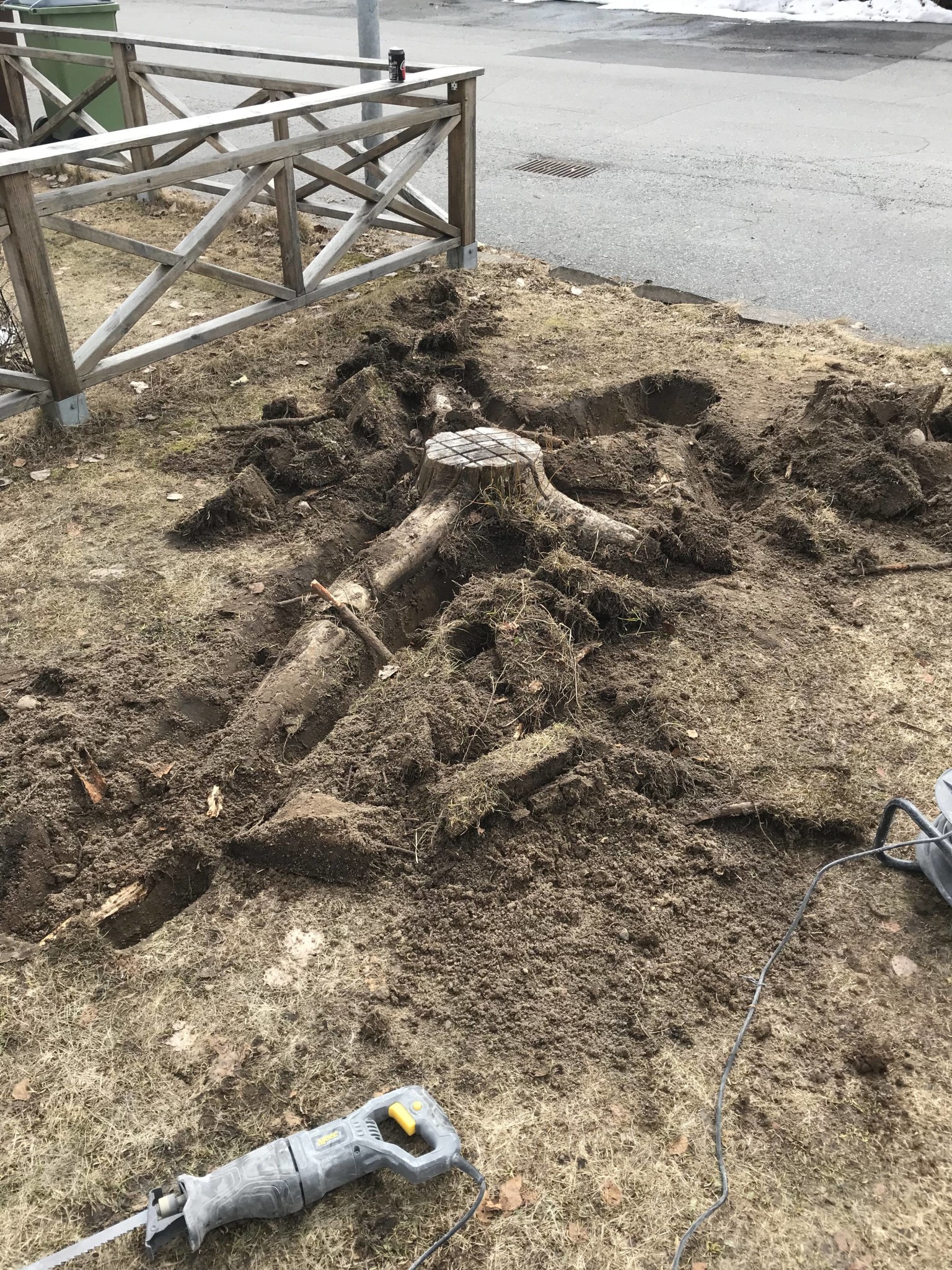

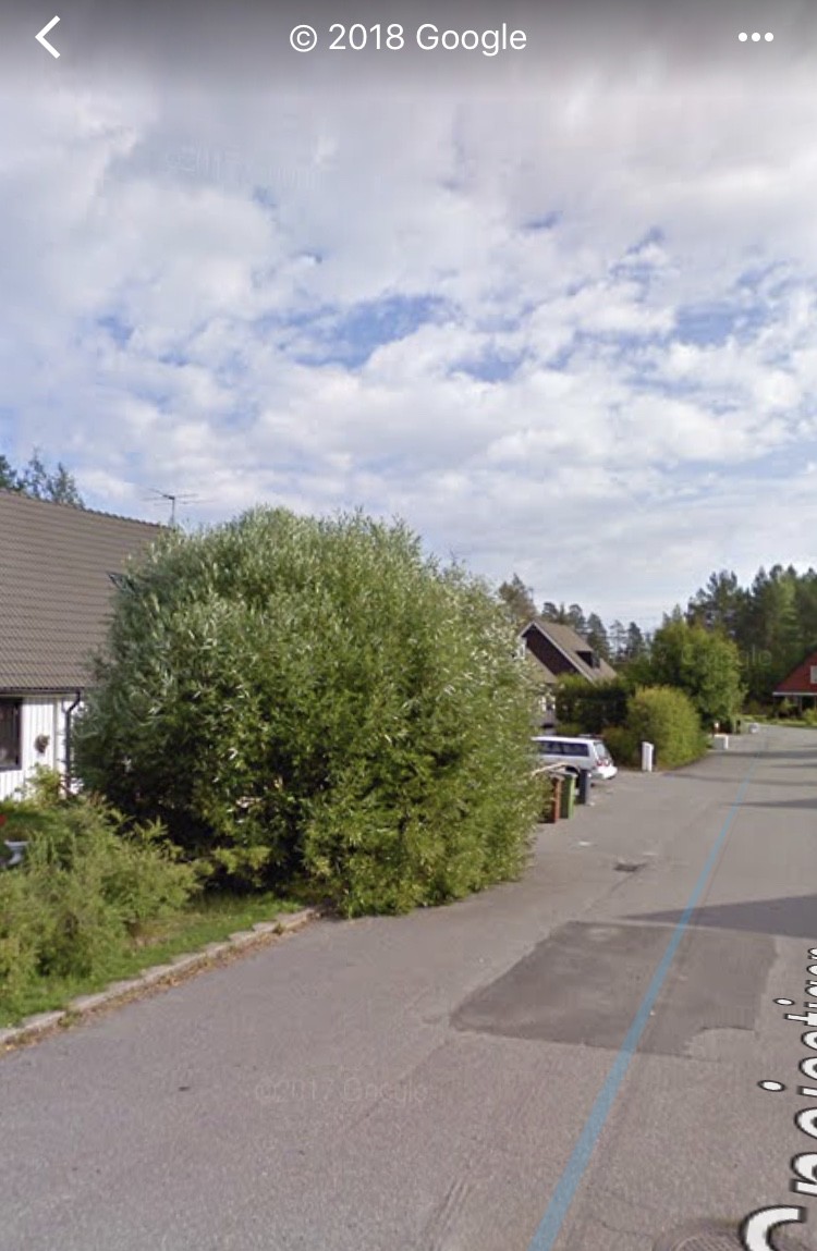

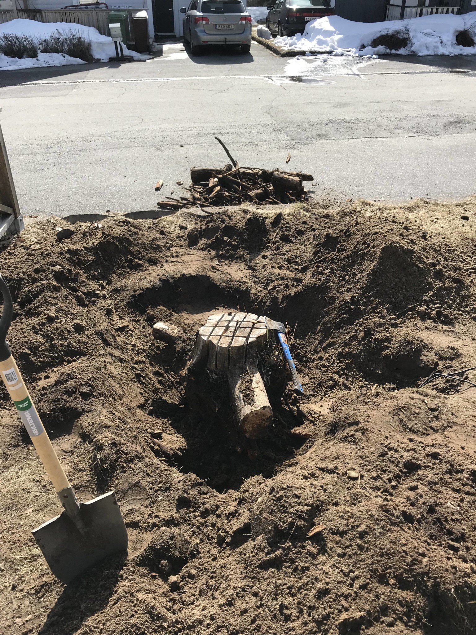

Hemkommen från en sista skotertur för säsongen och då snön försvunnit helt från framsidan så tänkte jag hugga tag i att bli av med en gammal stubbe. Om man ska hinna få gräs där den varit så gäller det väl att sätta fart.
Enligt Google street view så såg den ut så här tidigare
Fint träd men kanske lite stort
Tidigare ägarna hade kapat lite spår i stubben och hittade några roundup plugg i den.
Grävde längs med de rötterna och sen sågade jag med tigersåg.
1 1/2 timma senare så var det en bombkrater men stubben är borta!

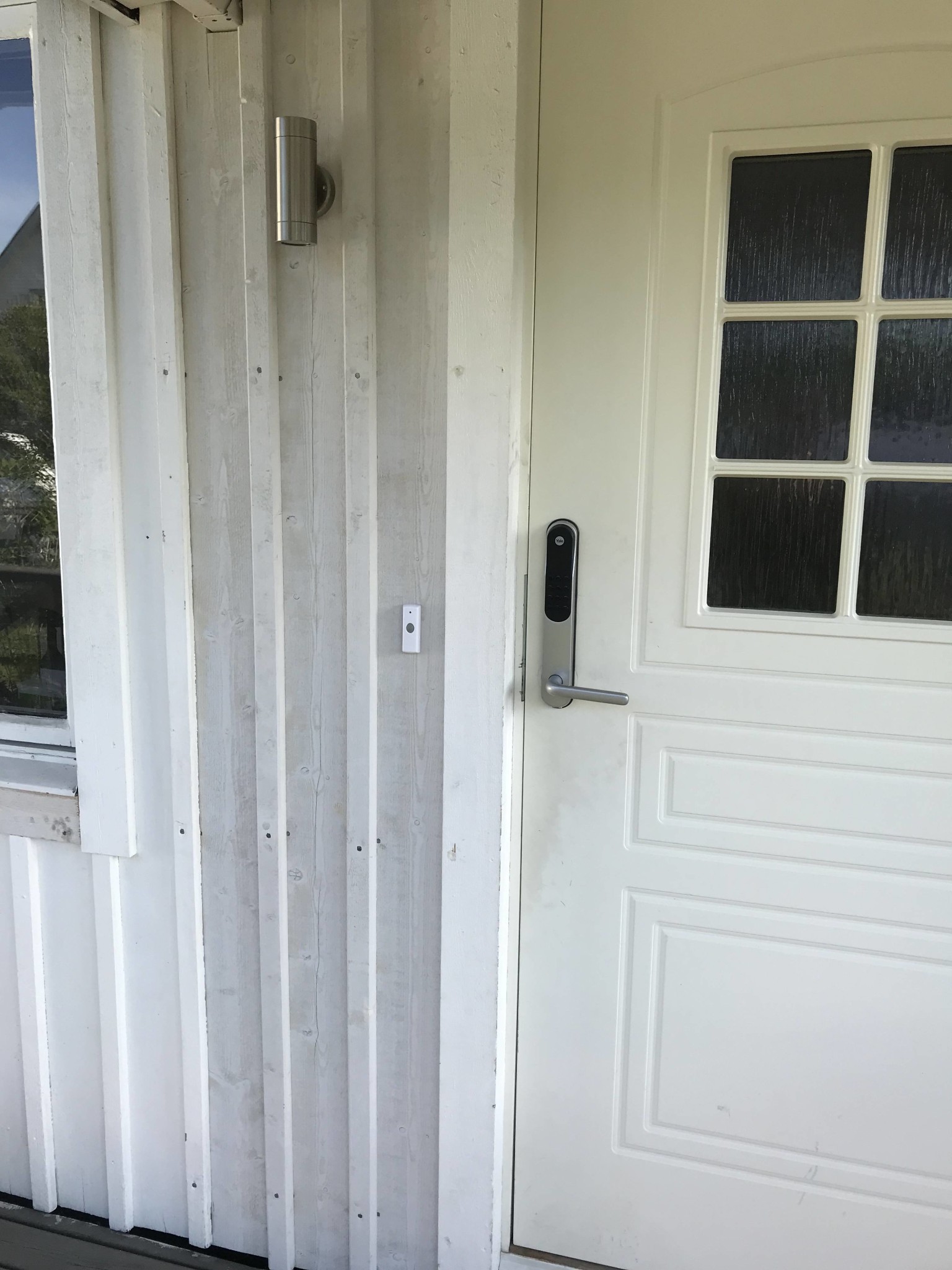

Äntligen monterat något av de första jag köpte till huset Yale doorman Legat i garaget i 10månader. Riktigt skönt, både på huset och garaget, känns märkligt att gå utan nycklar.

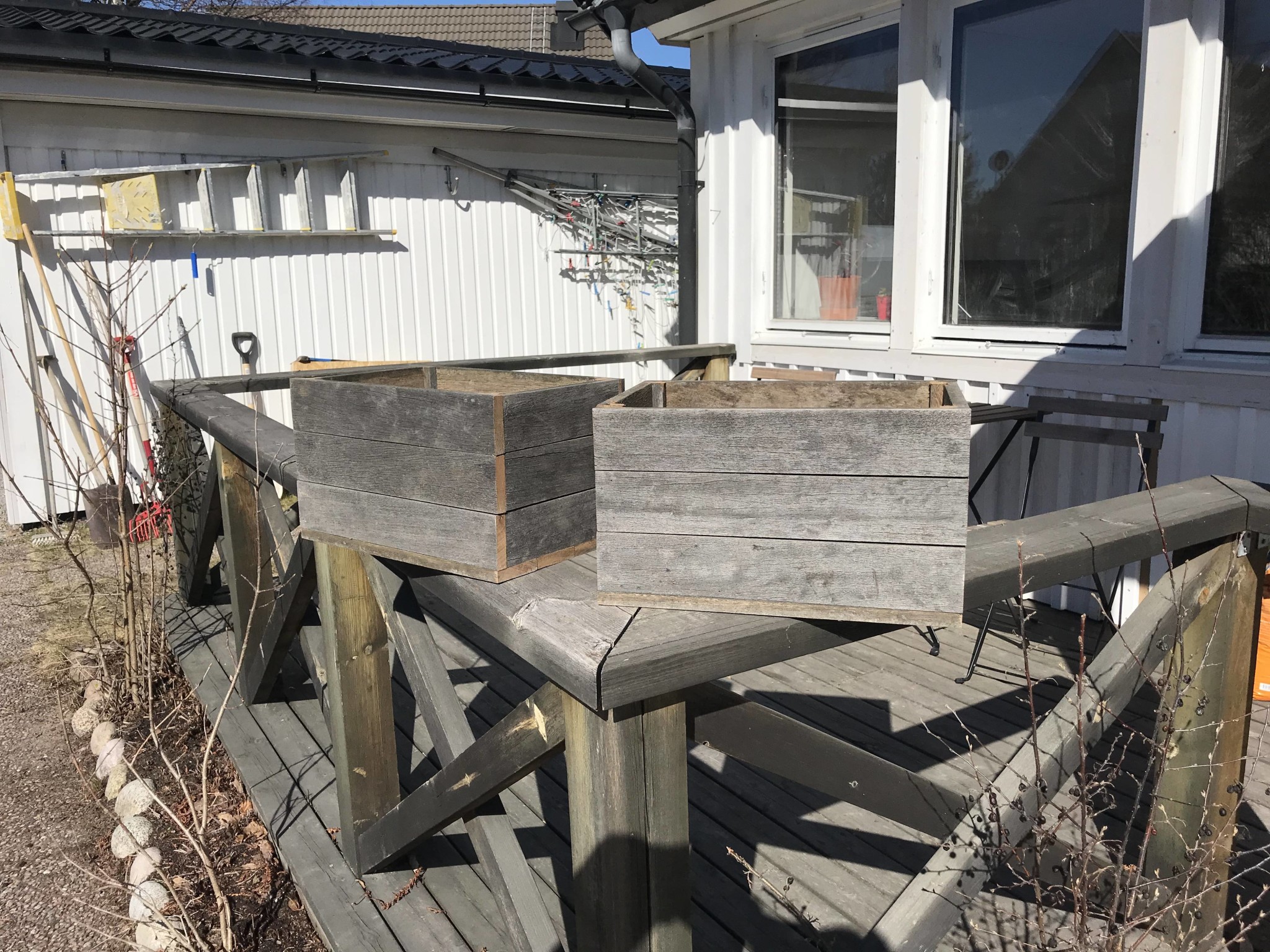

I övrigt har maj spenderats ute med att röja en del i trädgården, mest byggaktiga är att snickra 2st blomlådor till sambon av ett gammalt bord.

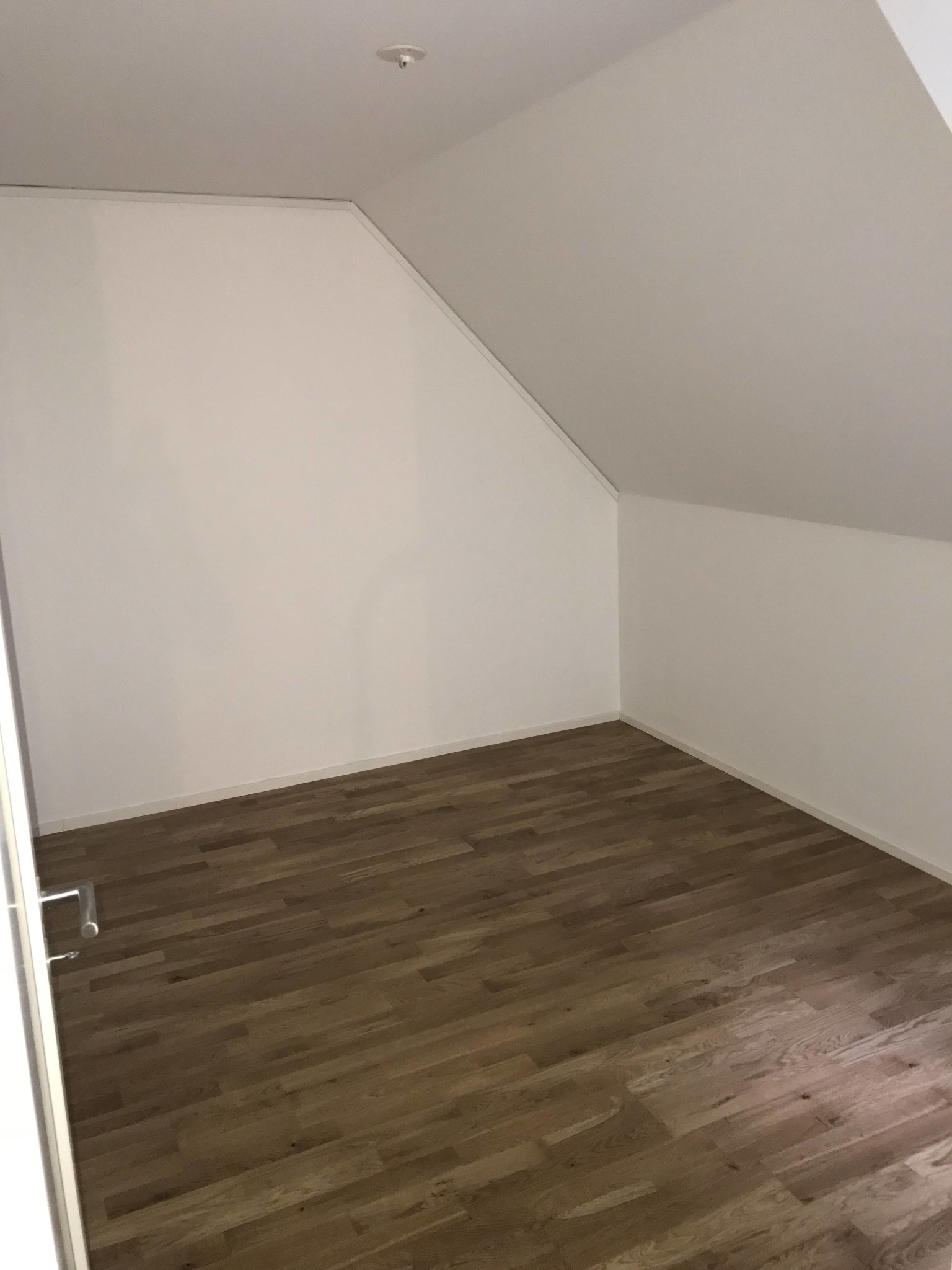

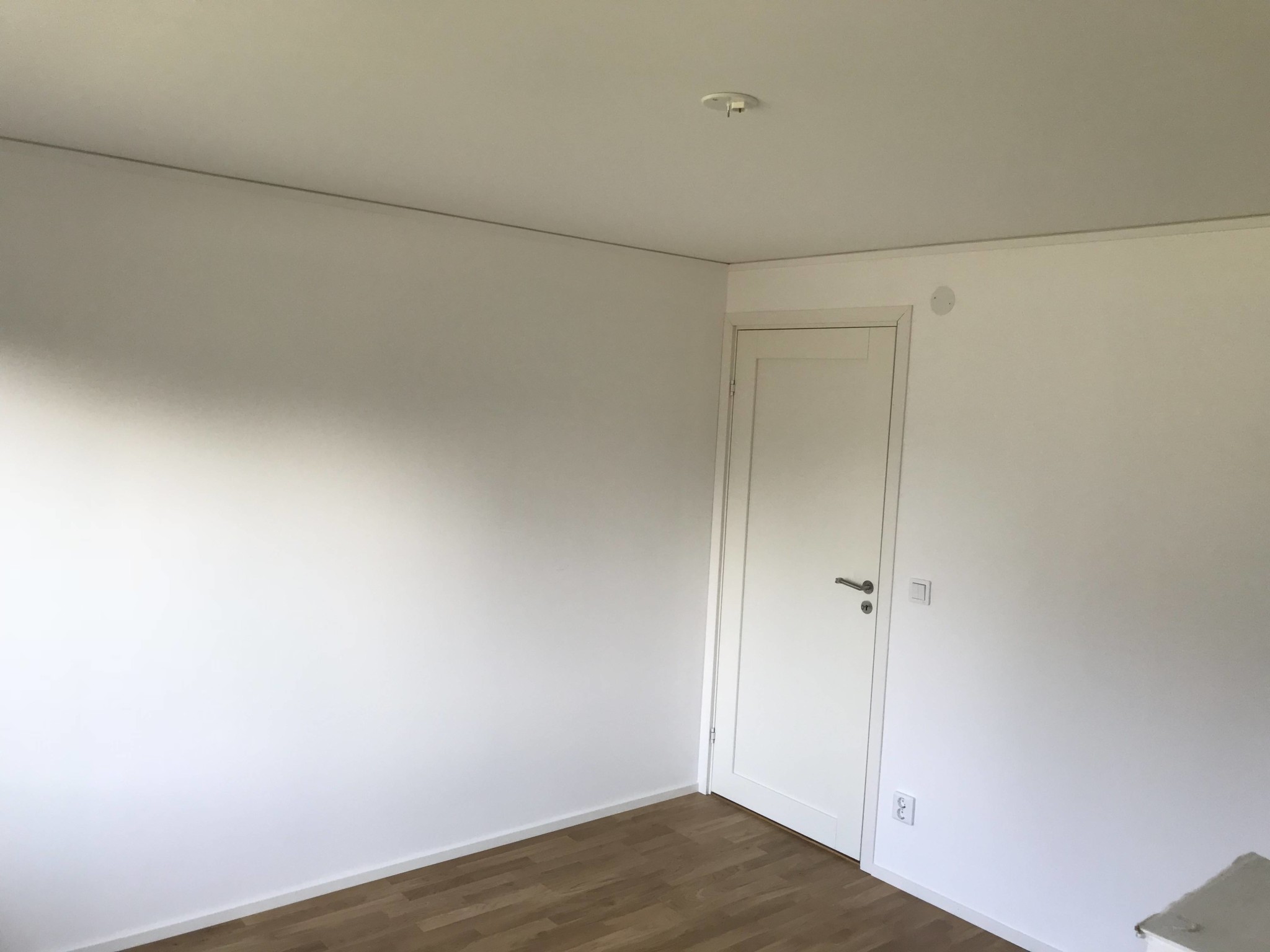

Nedre gästrummet är nu färdigt förutom fönstrena som ska gå från brunt till vitt under varma perioden.
Väldigt skönt att ha lite dörrar att kunna stänga

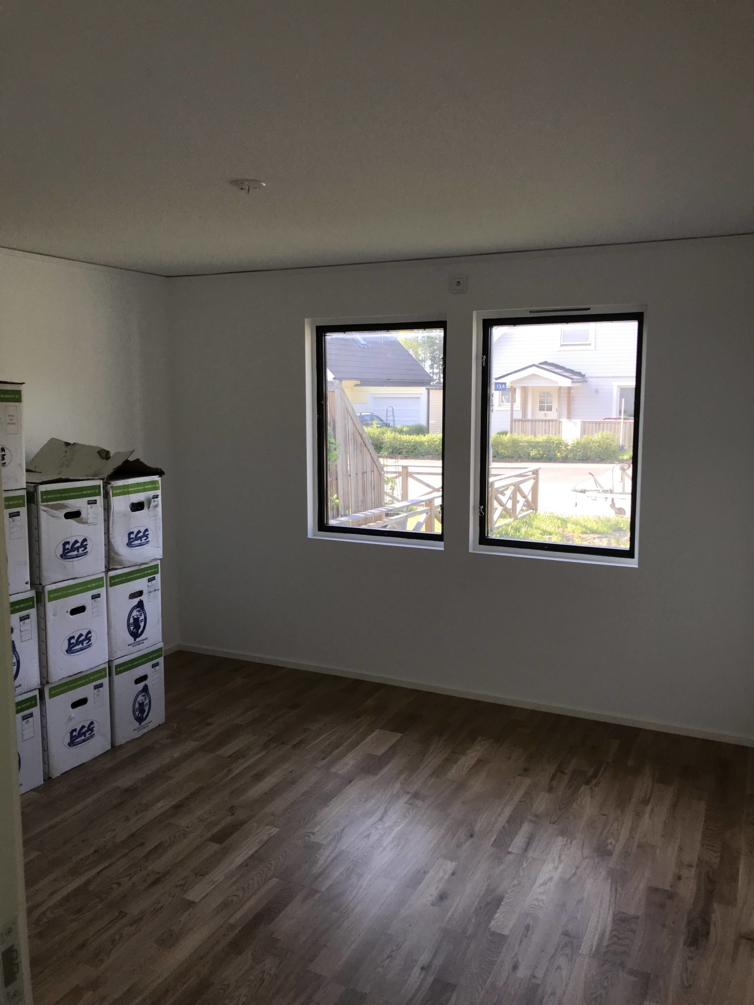

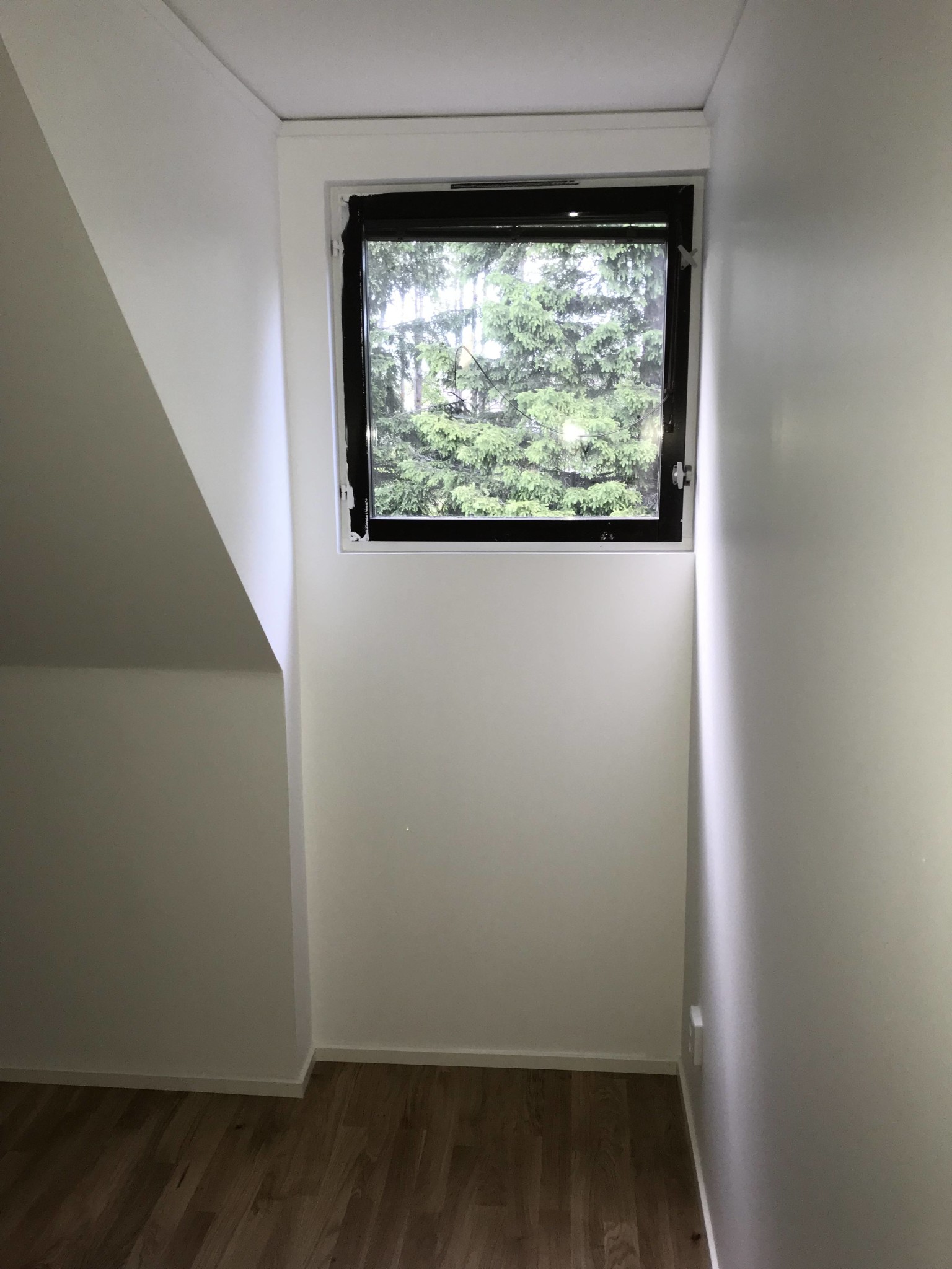

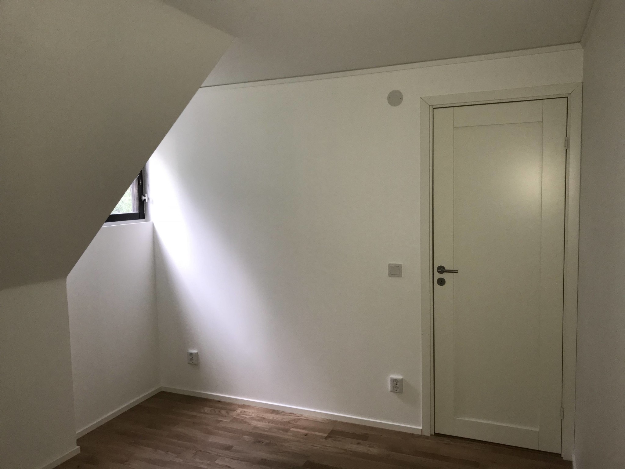

Ytterligare ett rum klart *, gästrummet på övervåningen.
*Ex fönstret som ska bli vitt

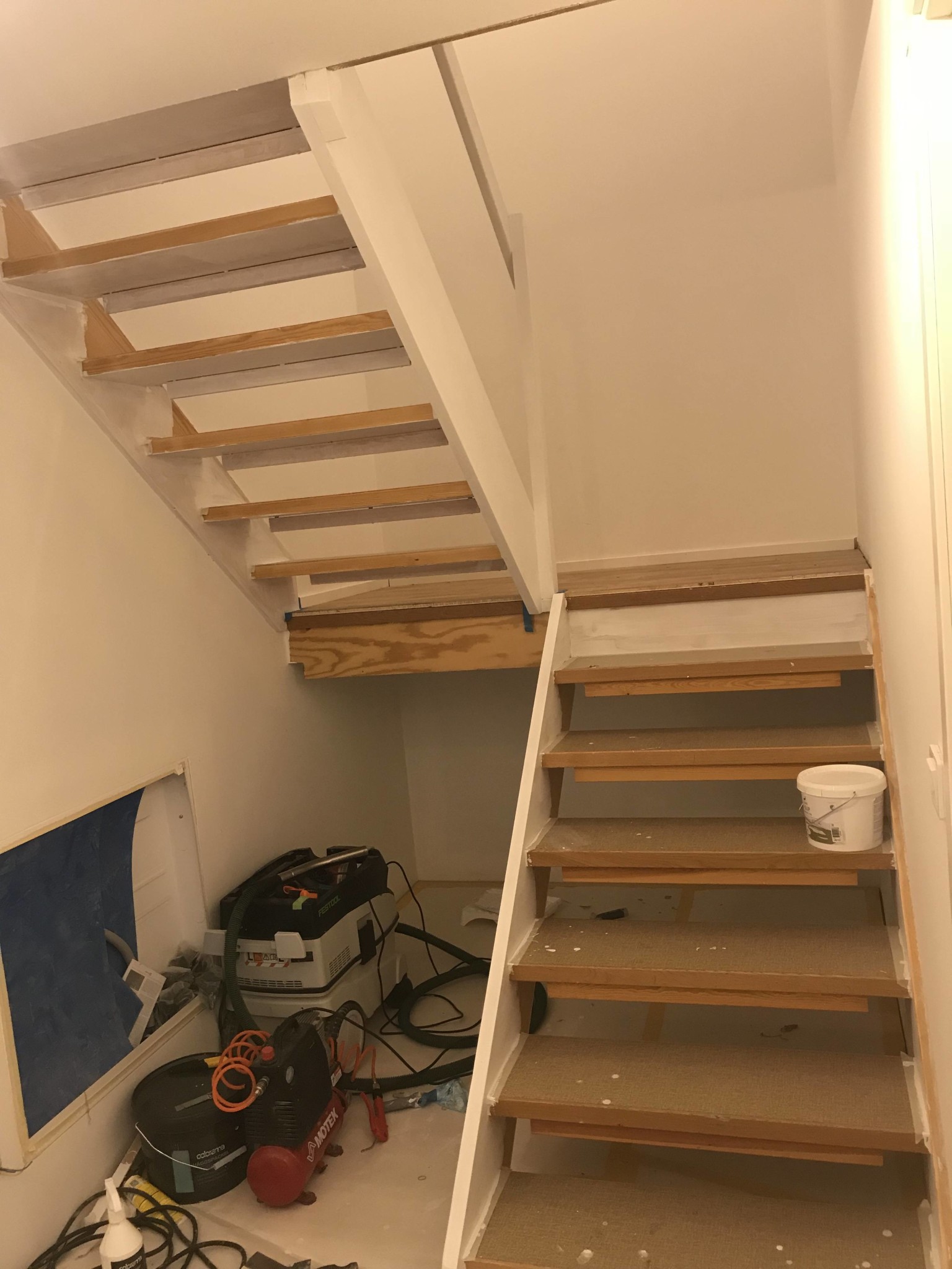

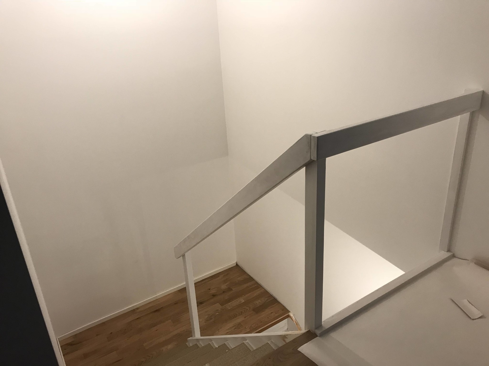

Nu har projektet att få sista furun att försvinna igång, trappan ska bli vitmålad och trappstegen ska kläs med ek. Mellanvåningen har fått golv på sig än så länge. Redan nu, trots bara lite duttande med färg så är det sån skillnad
