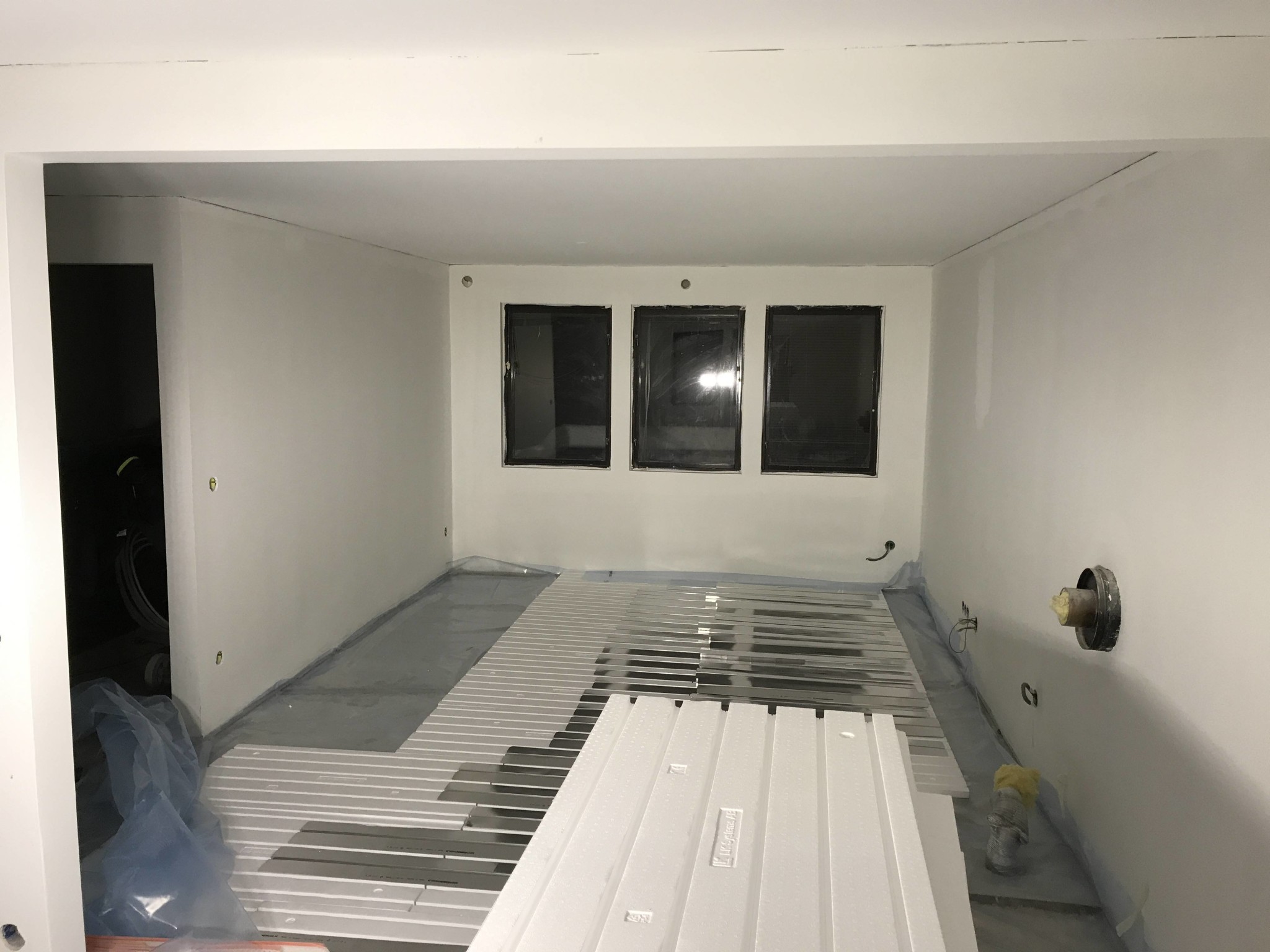

Efter att flytspacklat 3ggr så känner jag mig nöjd med resultatet. Till nästa gång så tror jag lärdomen är mer spackel och lösare konsistens!
Börjat lägga ut EPS i väntan på vändskivorna
Rum under renovering med flytspacklat golv och utlagda vändskivor och EPS-isolering.
Fredag och vändskivorna leveras, sambon borta över helgen så blev hörlurar med podden Freakshow och jobba långa dagar.

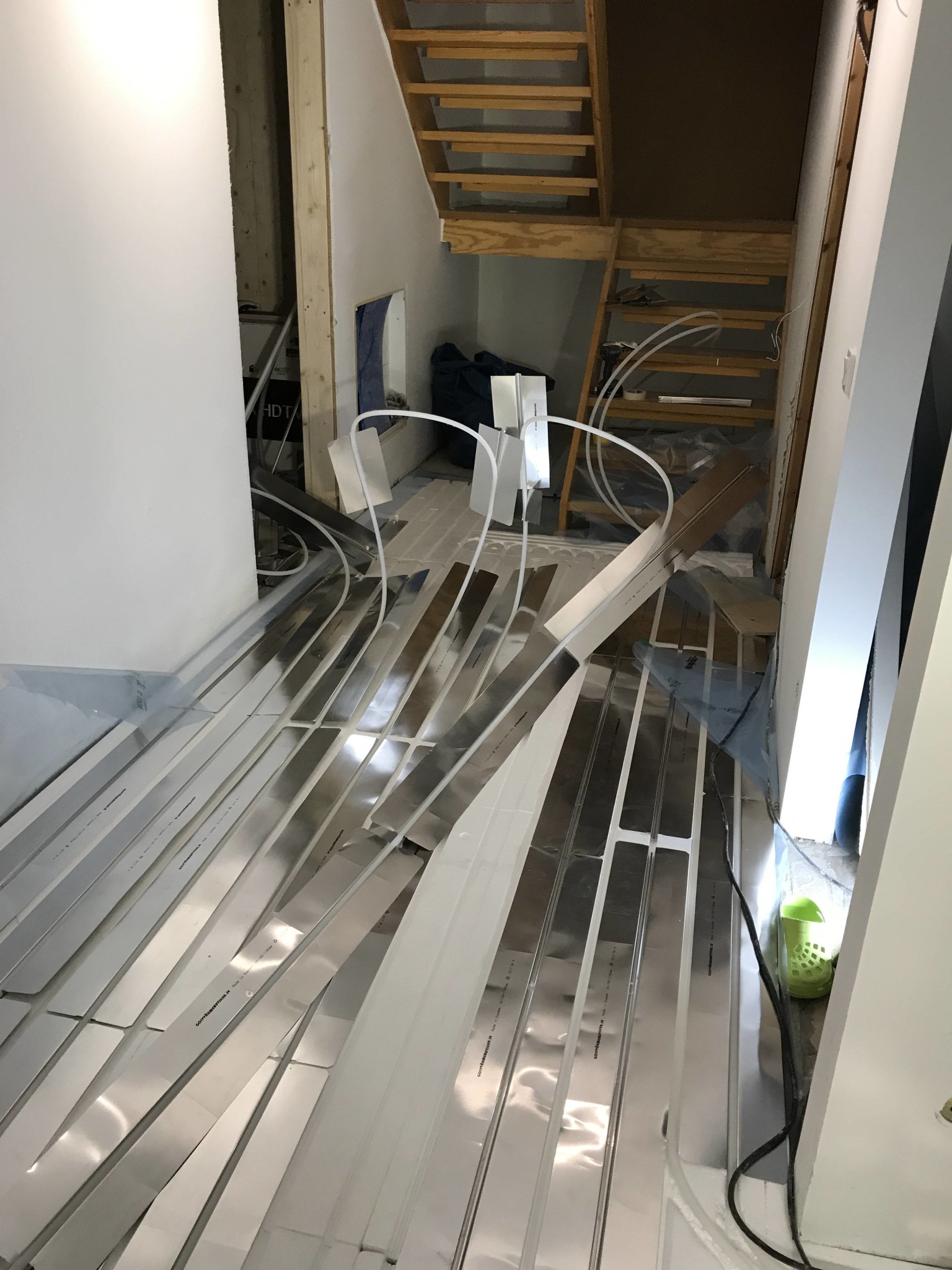

Inte helt enkelt att lägga slangen själv när inte plåtarna sitter fast.
Installation av golvvärme med vita EPS-isoleringsplattor och slingor på ett byggnadsprojekt.
Skulle självklart haft EPS byglar men det kom man på försent.

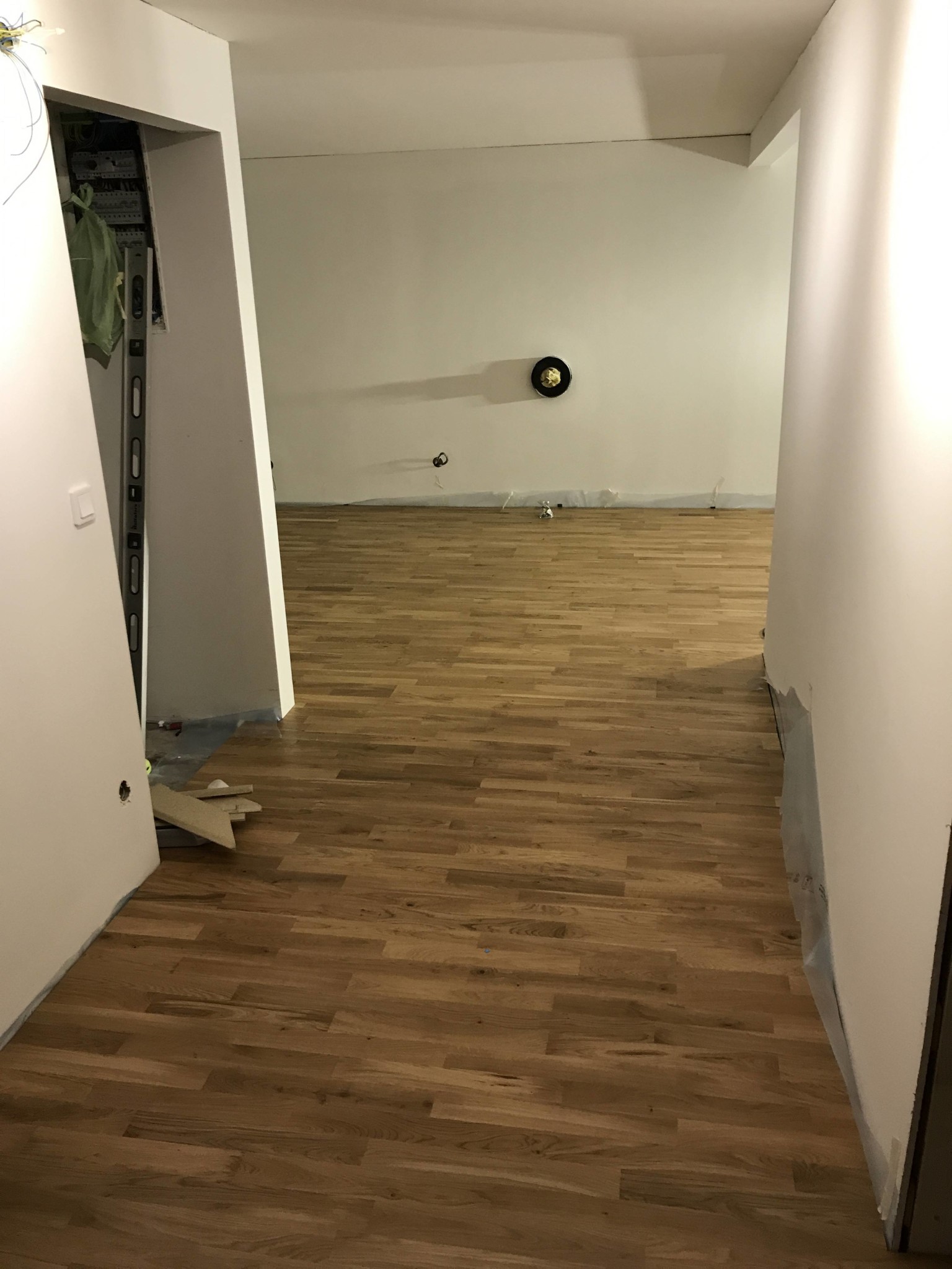

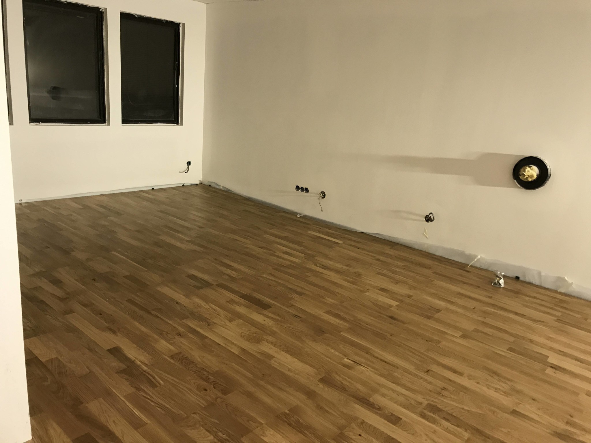

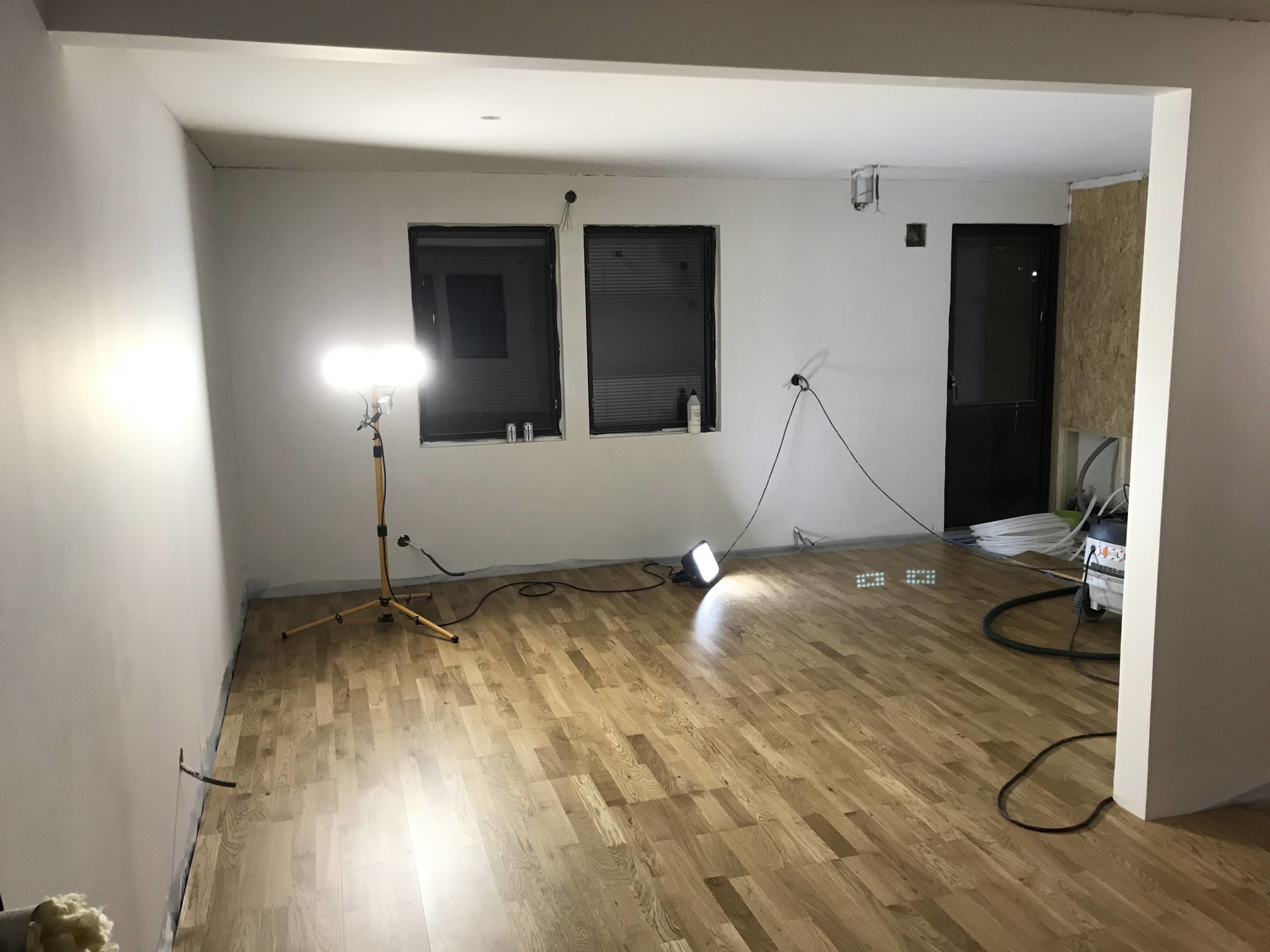

Tillslut låg golvet på plats, ganska nöjd med resultatet. Vart lite diff vid klacken till kaminen så kan ev inte ha glasskiva som gnistskydd.
Nylagt parkettgolv i ett rum med vitmålade väggar och synliga värmeslingor längs kanterna.
Nylagt parkettgolv i ett rum med vitmålade väggar och elektriska installationer synliga.
Renoverat rum med nylagt parkettgolv och arbetsljus, täckt fönster och kablage på golvet.

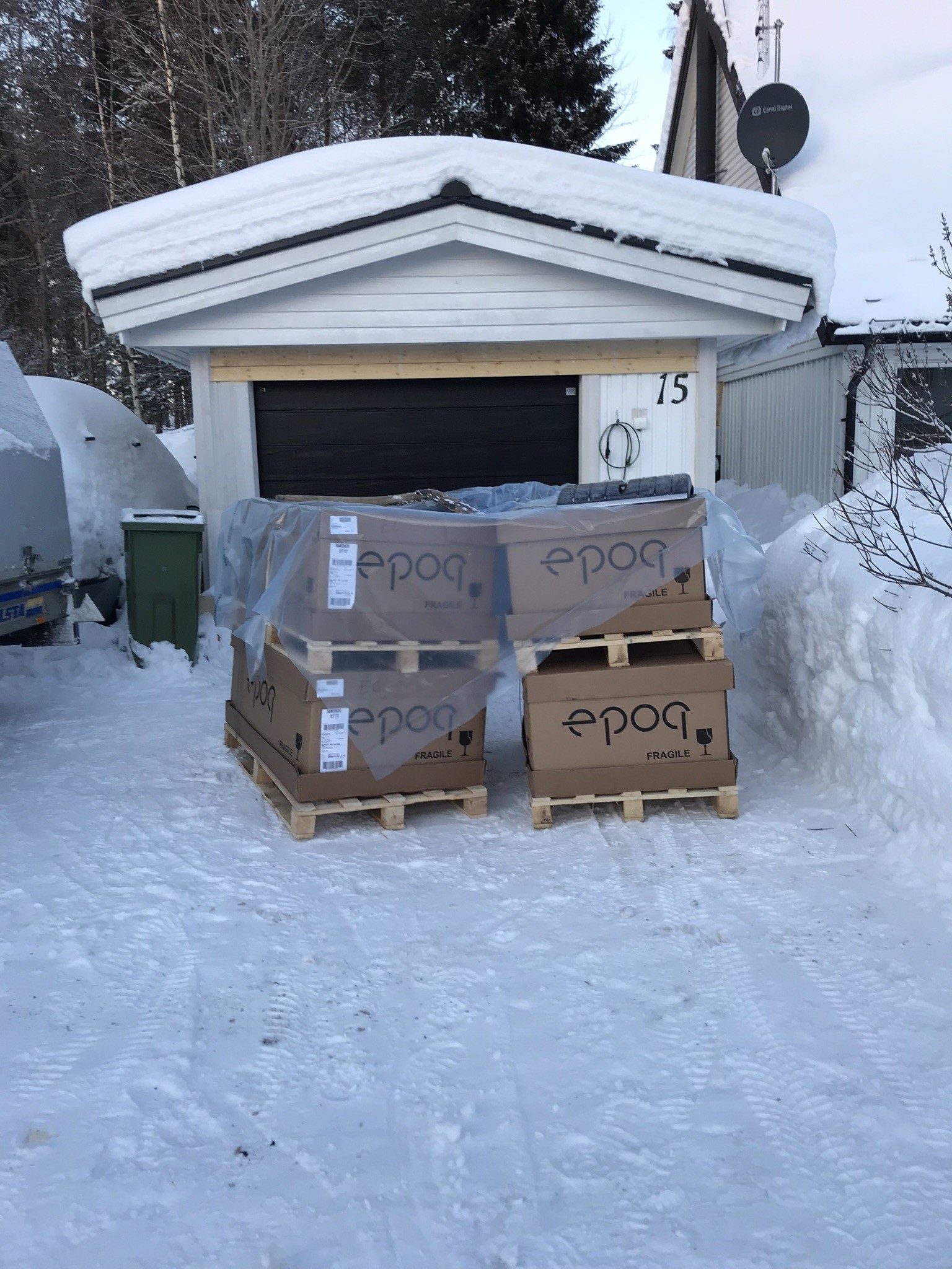

Äntligen haft möjlighet att ta emot denna leveransen
Leverans av köksstommar på pall framför garage med snötäckt tak i vintermiljö.

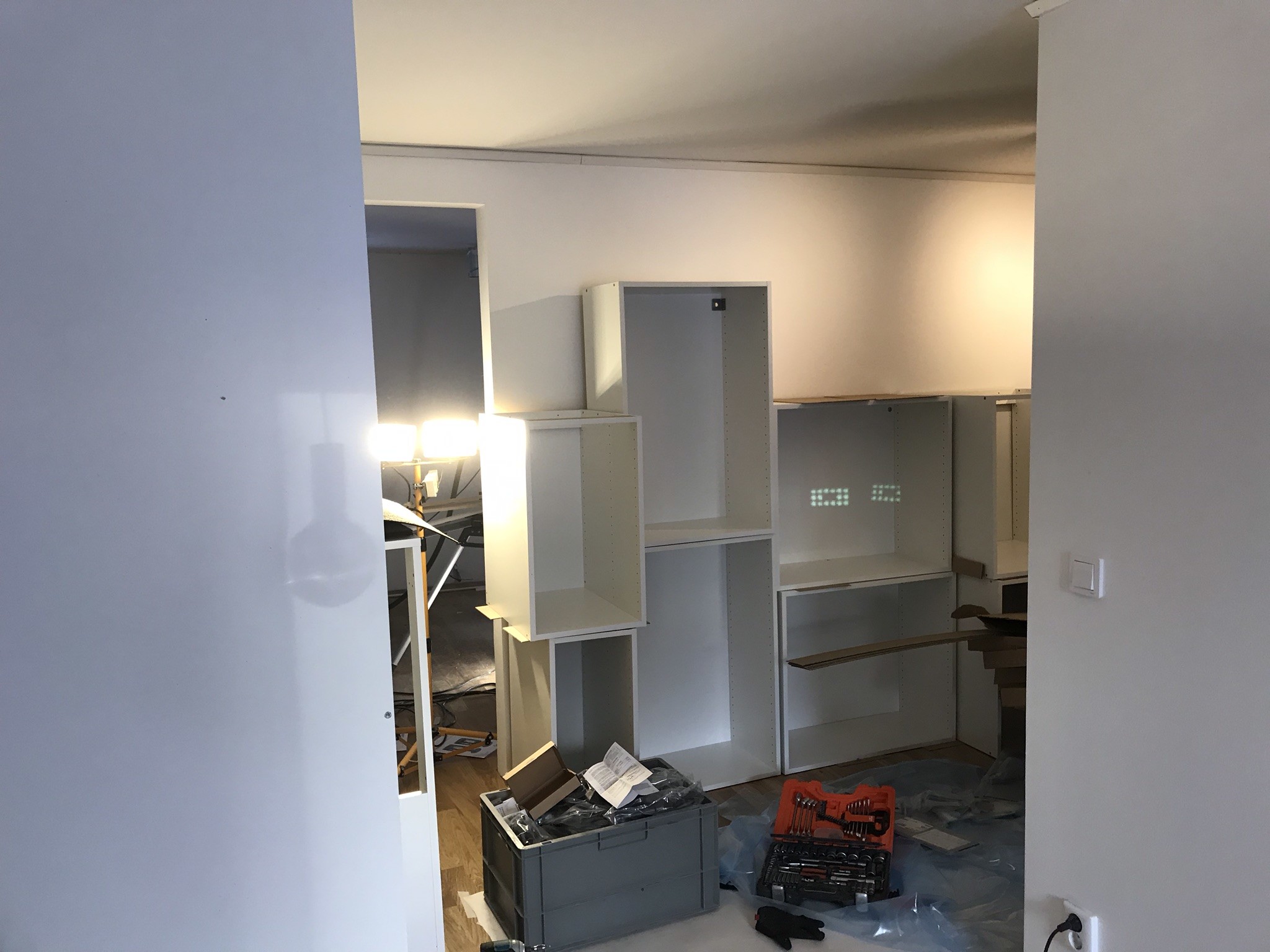

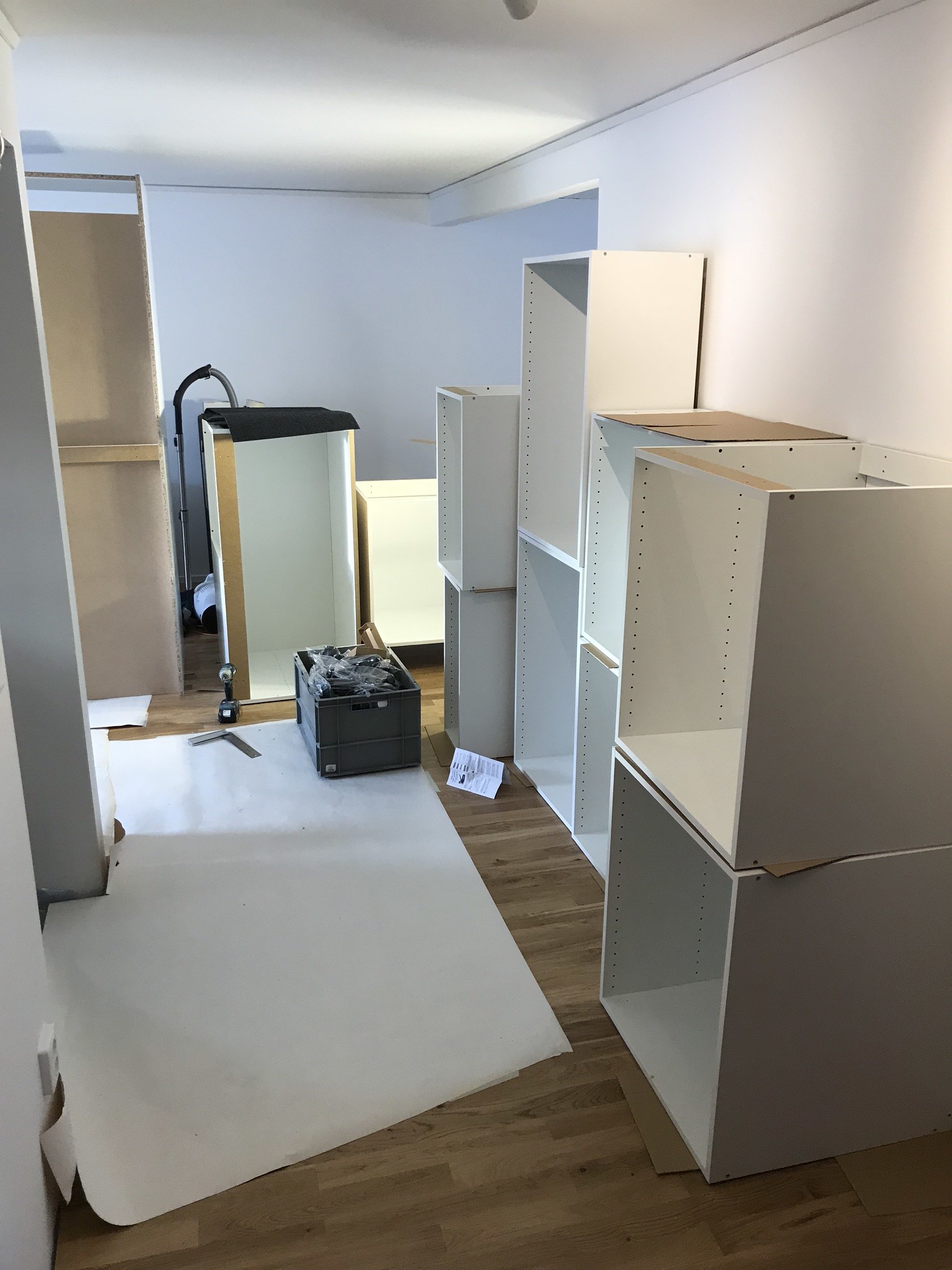

Så i lördags morse skruvades stommarna ihop
Kök under renovering med halvmonterade vita skåpstommar och verktyg utspridda på skyddat golv.
En bild av en köksrenovering med omonterade köksskåpsstommar och verktyg spridda över golvet.

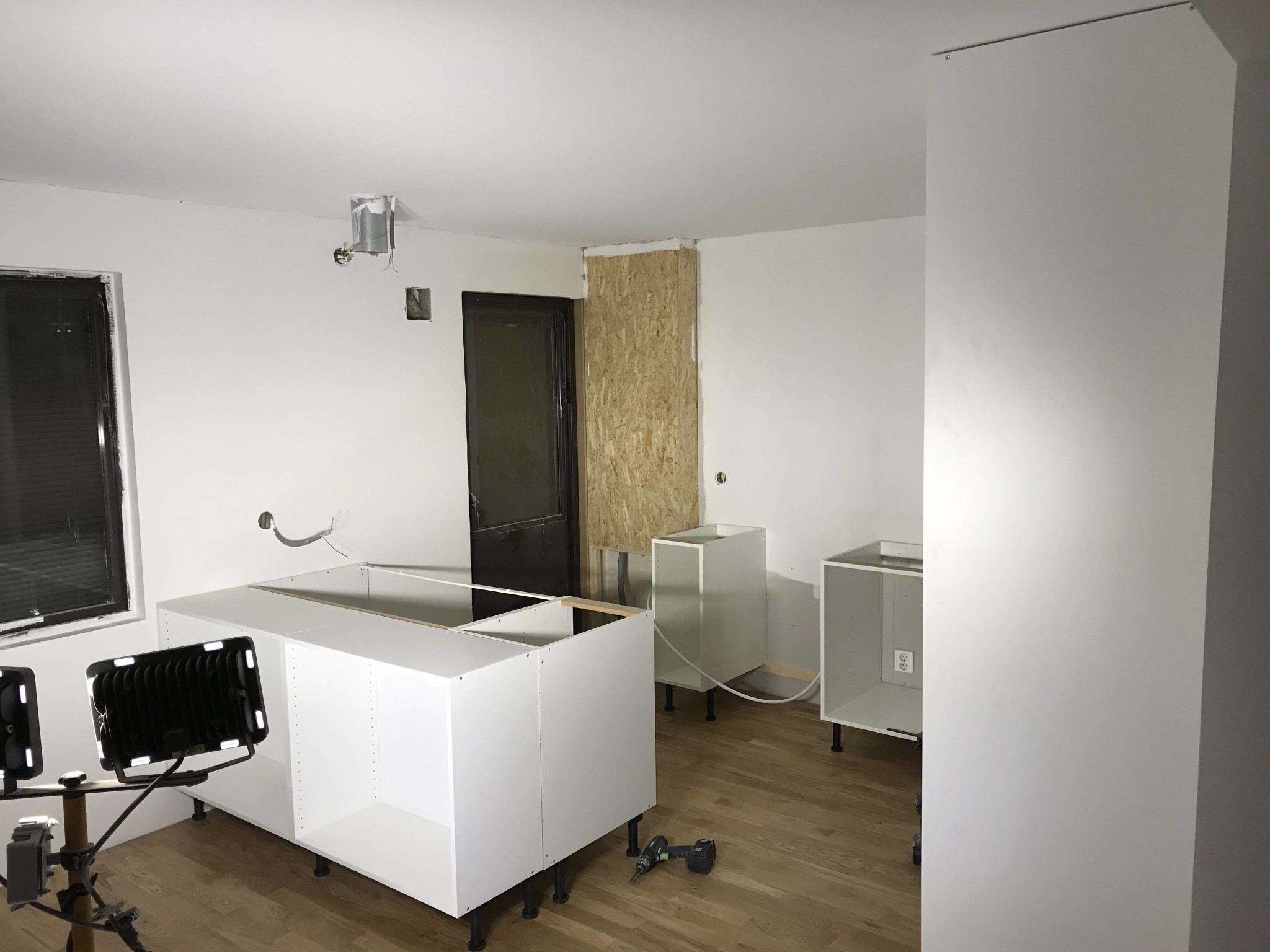

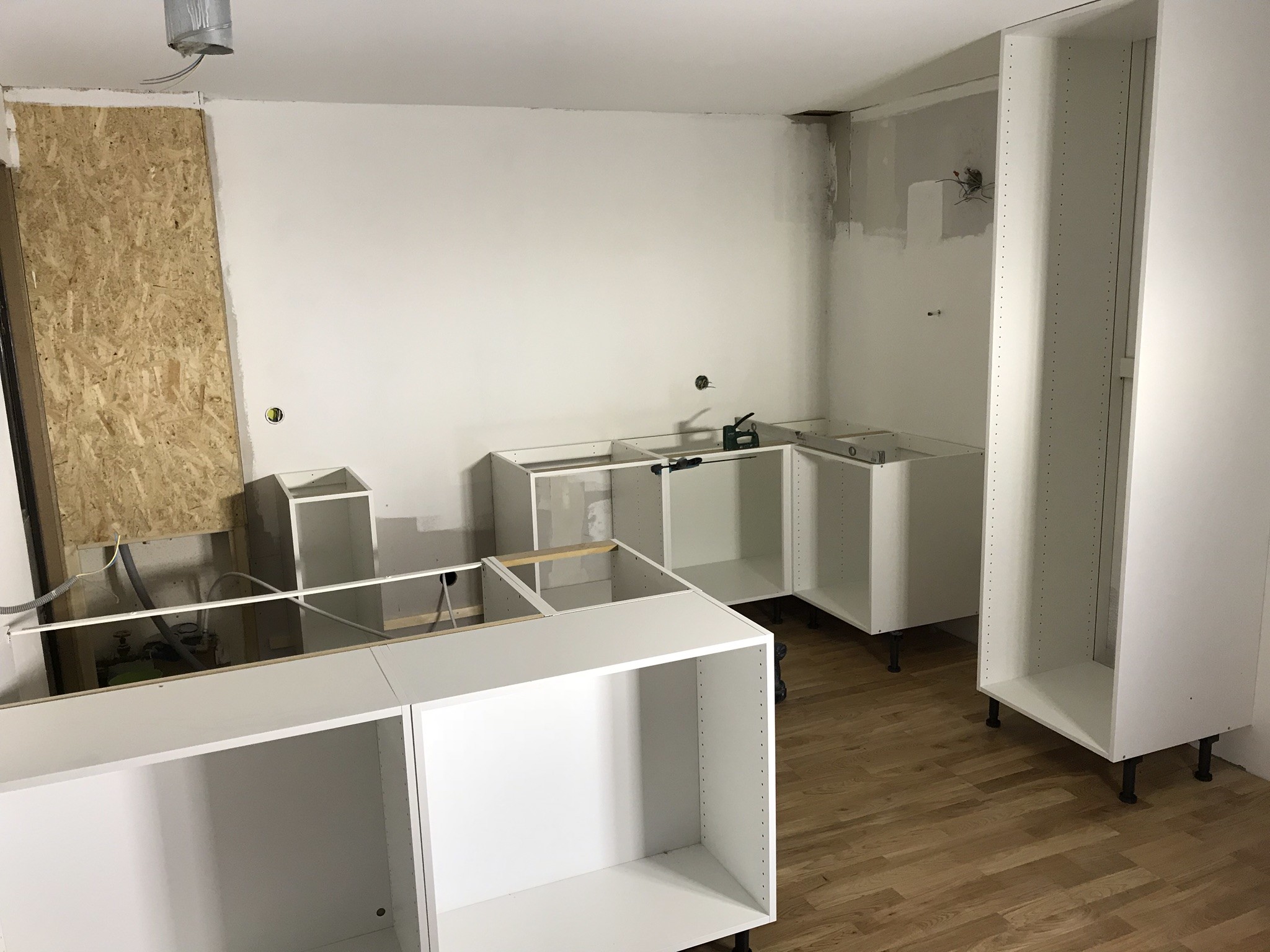

Har dock inte varit nöjd med golvet i köket så plockade upp det i söndags och slipade av en del flytspackel och la på lite ny. Helt klart något man behöver träna på.
Idag las eps, golvvärme och golvet tillbaka på plats och jag fick placera lite köksstommar så man får känslan av hur det kommer bli
Köksrenovering pågår med osammanfogade vita köksskåp och osätt tak, ingen synlig kamin eller golvvärme.
Köksrenovering pågår med osammanfogade köksskåpstommar placerade i ett tomt rum.
Saknar 2 överskåp som inte kom på plats samt ett högskåp som var lite skadat i leveransen.
