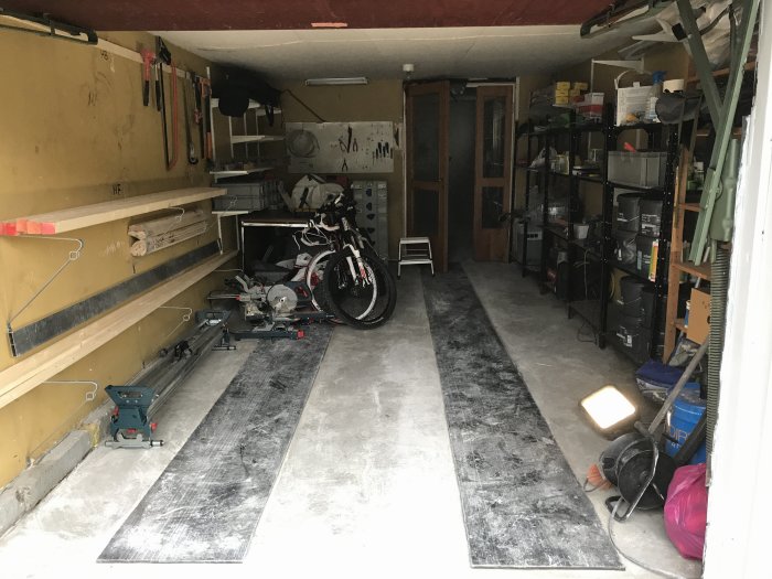

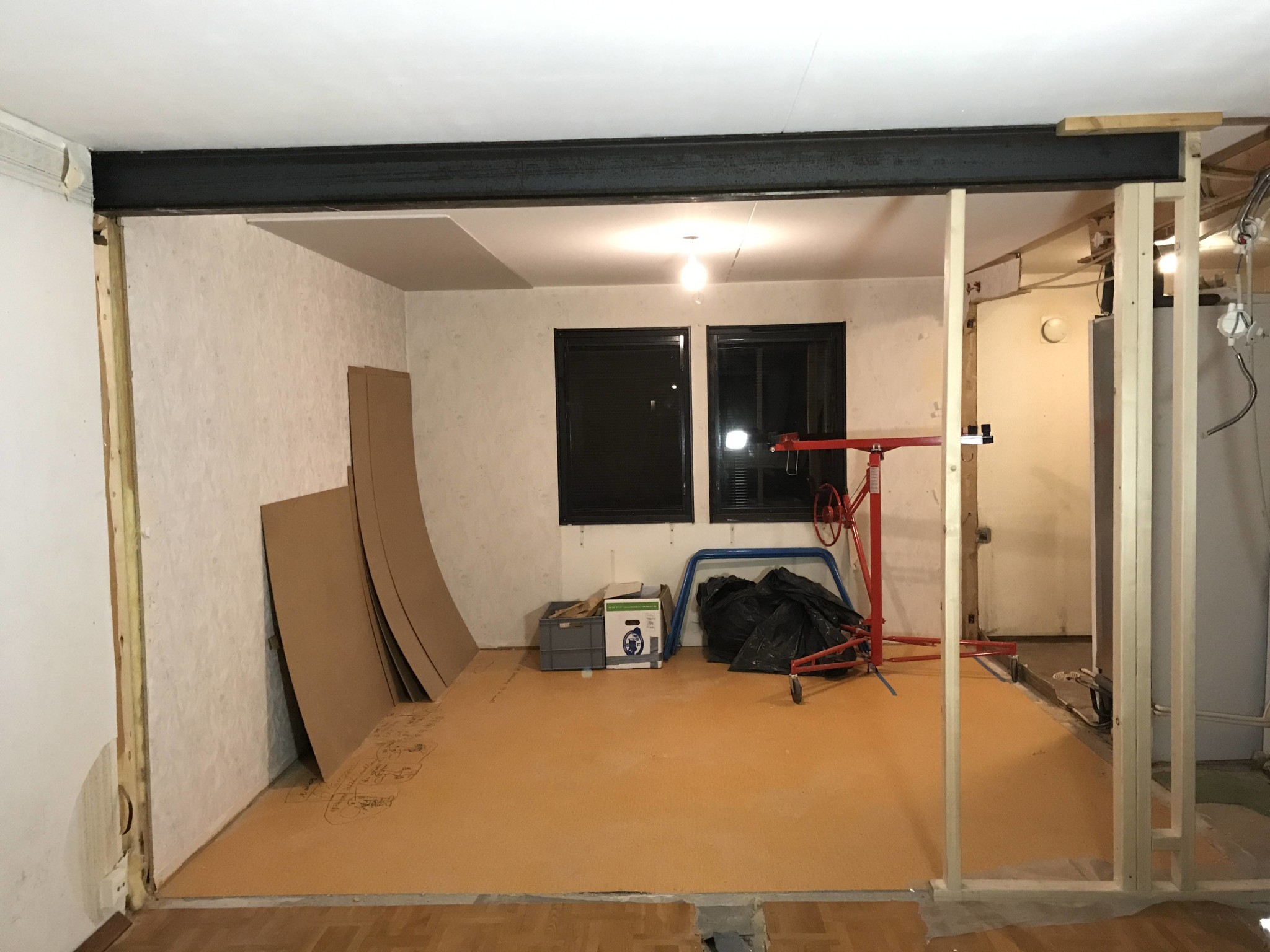

Blev irriterad på ordningen som var i garaget så gjorde en lite snabbstrukturering så man enklare hittar alla prylar *drömmer mig bort tills att förrådet är färdig*
Nöjd med resultatet kontra insatsen.
Hann även bära in hela pallen med gips och fylla släpet med skräp.
Då husets väggar är som en bongotrumma så har jag funderar lite på hur jag skulle lösa det, skapade därför en tråd under isoleringsdelen och fick en del tips och stöd för min ide.
Tråd och resultatet finns att läsa här:
https://www.byggahus.se/forum/threads/ljudisolera-befintlig-vaegg.300413/#post-2771453
ska bli intressant hur det blir med gips på.

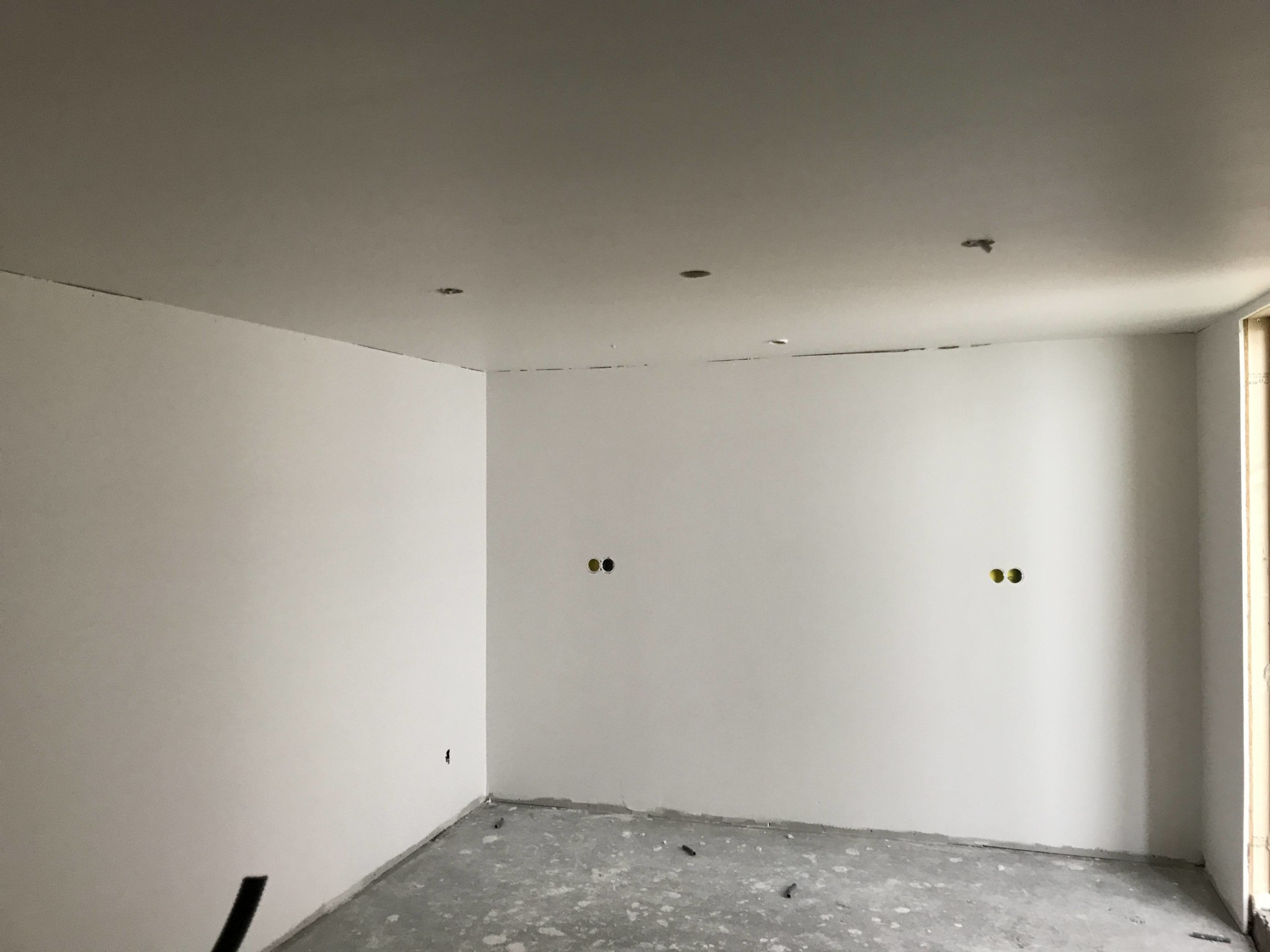

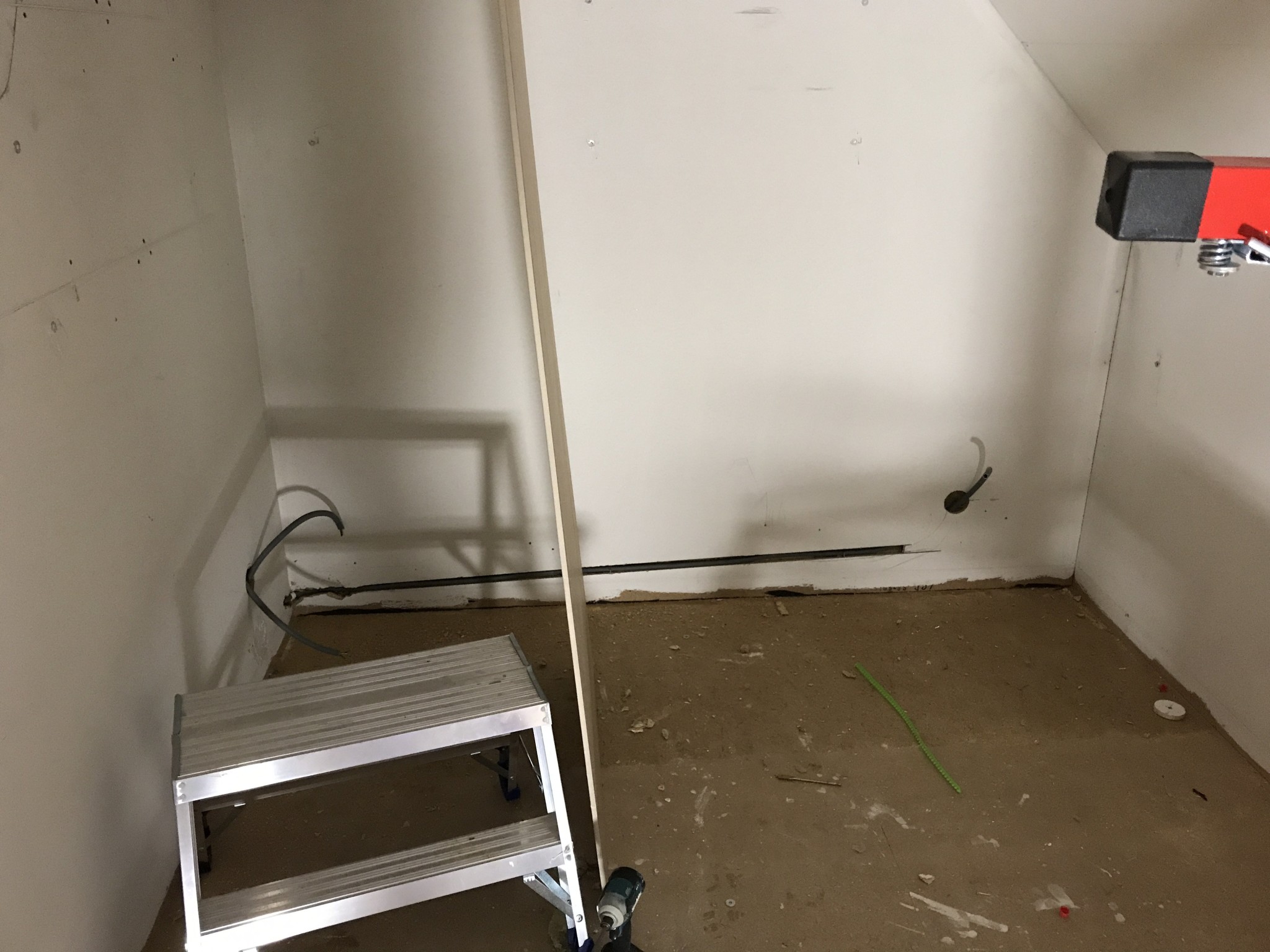

Nya rummet på övervåningen är helt klart med gips och förberett all el med nya uttag och belysning.

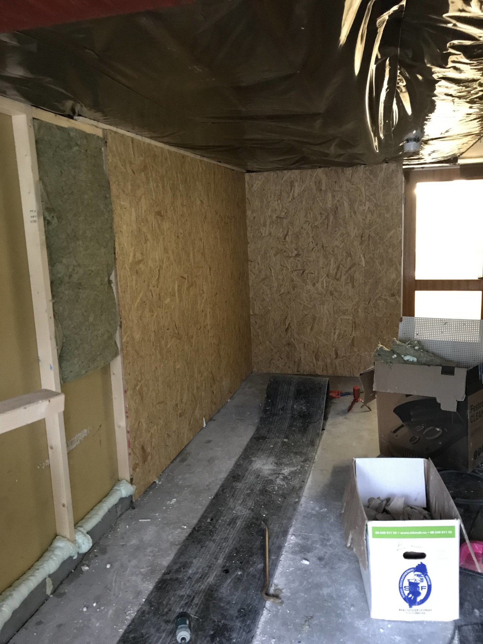

Fanns inget utrymme att dra slang i så sågade ett spår i skivan och sen skruvade jag 2 lager gips mot väggen då den är mot grannarna.

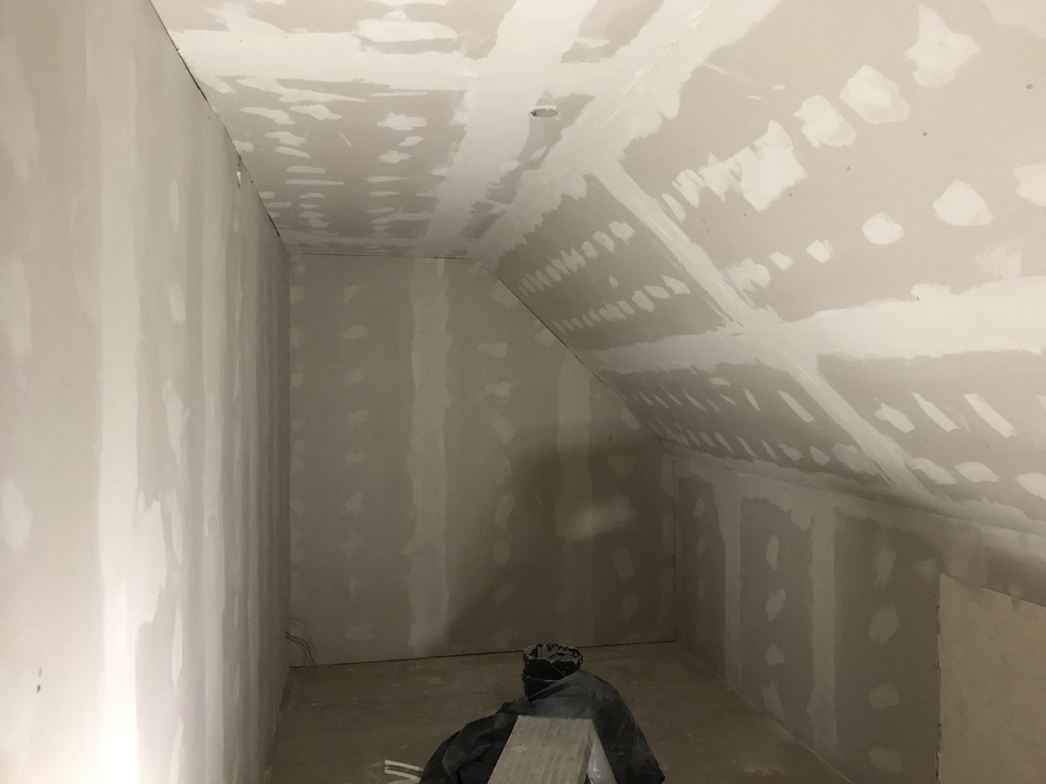

Rummet färdig gipsat
Eftersom rummet blir avlångt och ganska mörkt så har jag förberett för 3st taklampor. Rummet kommer användas till "walk in closet"

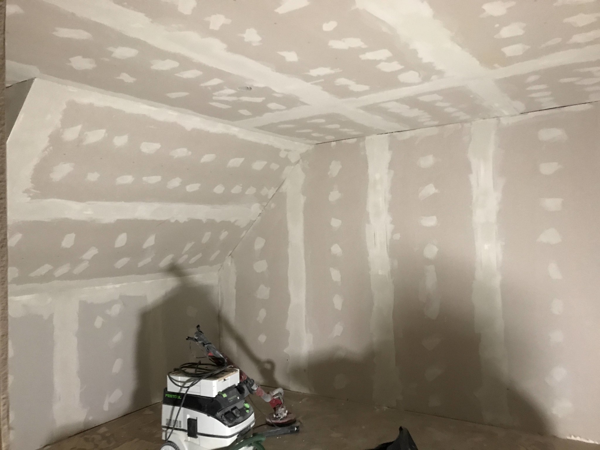

Spacklat garaget, walk-in-closet och master bedroom en vända. Kommer dock inte visa några bilder på det för det ser inget bra ut
Måste hinna slipa en gång och lägga på ett lager till innan jag vågar visa upp resultatet här på forumet .

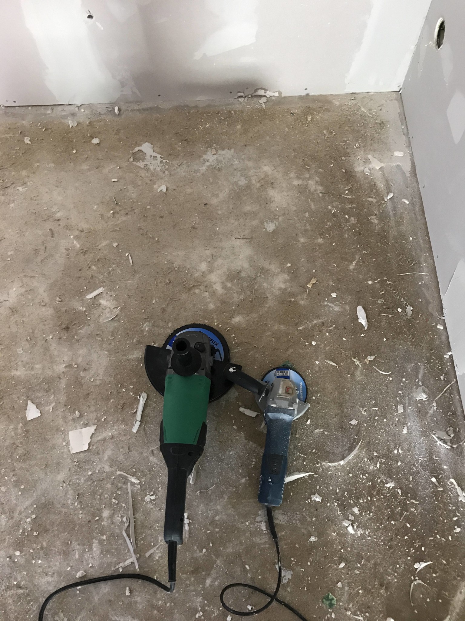

Nu har jag börjat ta tag i nästa projekt att få bort limrester från plastmattan. Tyvärr luktar det inte speciellt så inte aktuellt att lägga golvvärme och golv över utan måste bort.
Till min hjälp än så länge så kör jag vinkelslipar men grovslip, går men skivan tar slut ganska fort så kommer bli dyrt på sikt.
Ställer därför en fråga i golvforumet om tips.

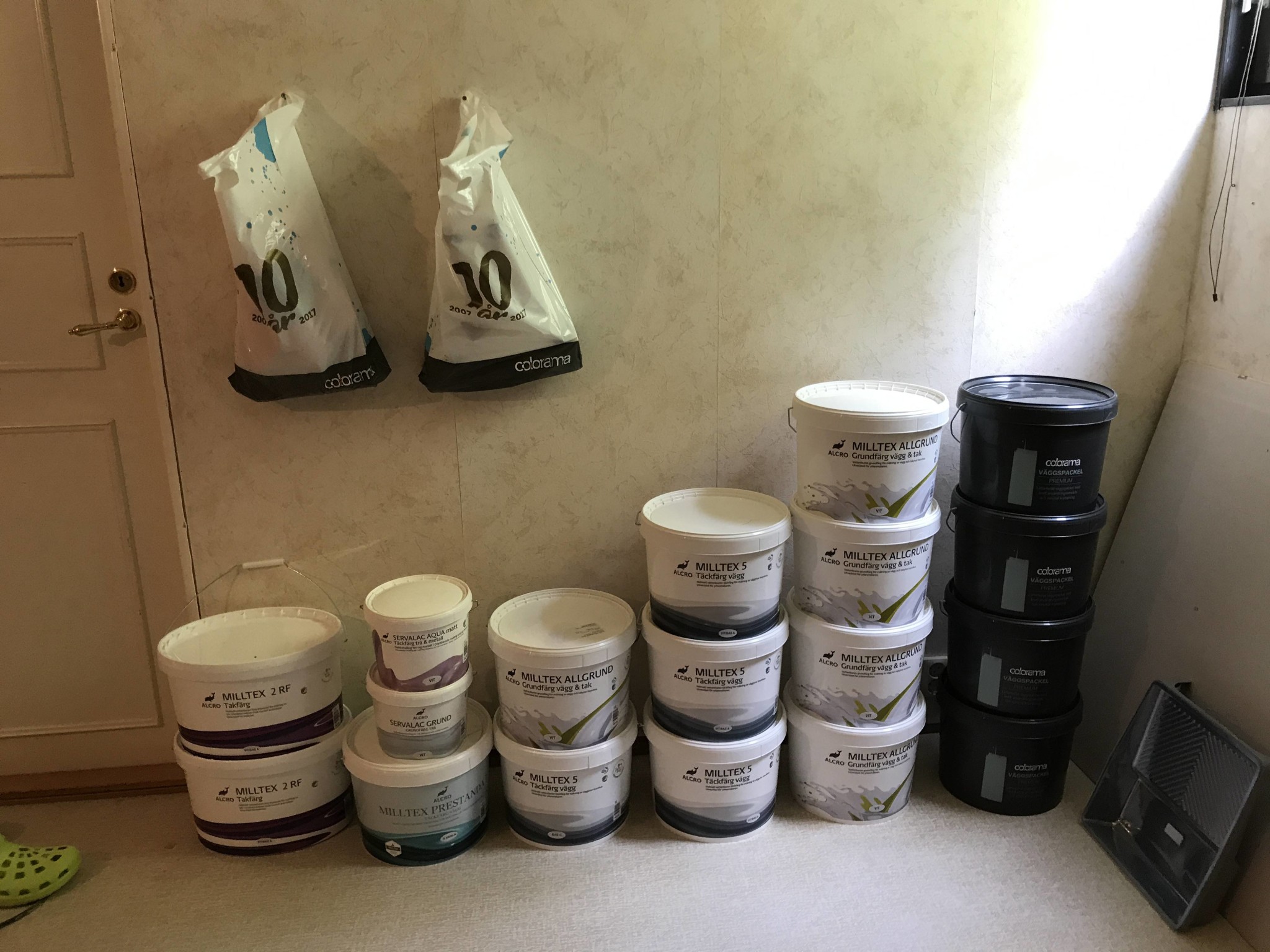

Färg är inköpt och uppburet på övervåningen
Även burit in en pall med gips från släpet.

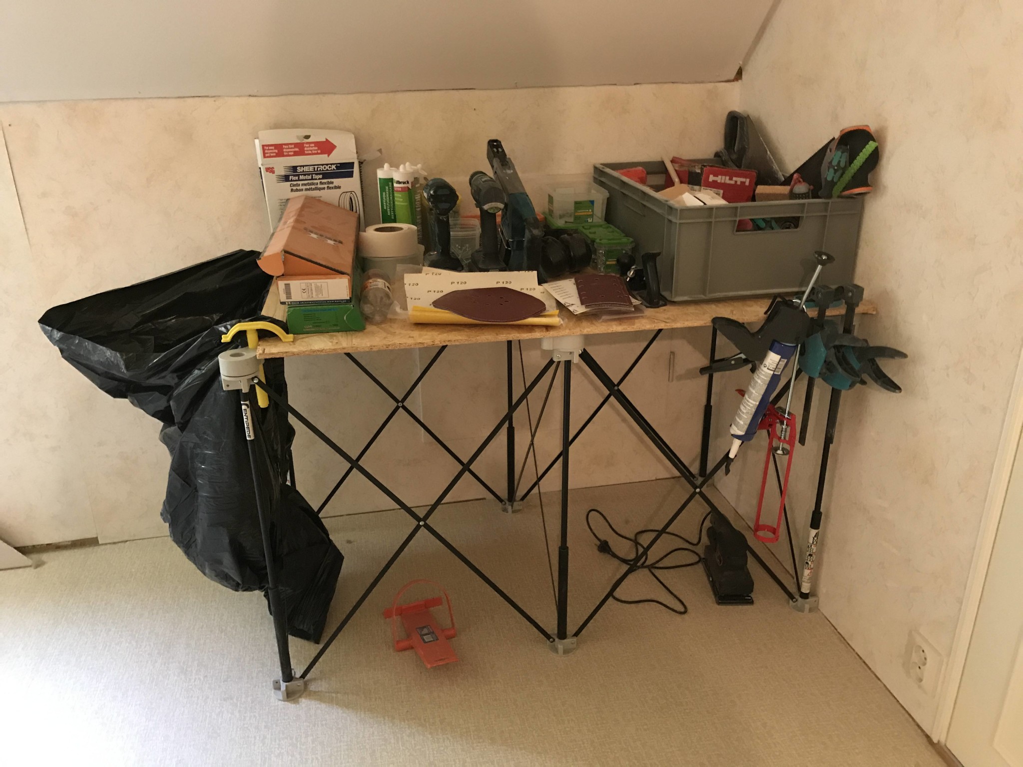

Kan även starkt rekommendera Centipede borden så slipper man ligga på backen och jobba. Fälls upp/ner på några sekunder + ev bordskivs. Köpt mina från http://kiwitools.tictail.com/products/smarta-verltyg-och-tillbehör/pop-up-bord
De har mycket roliga verktyg och lösning, dock är de väl mer inriktade på företag.
Har ett litet också som är perfekt för verktyg

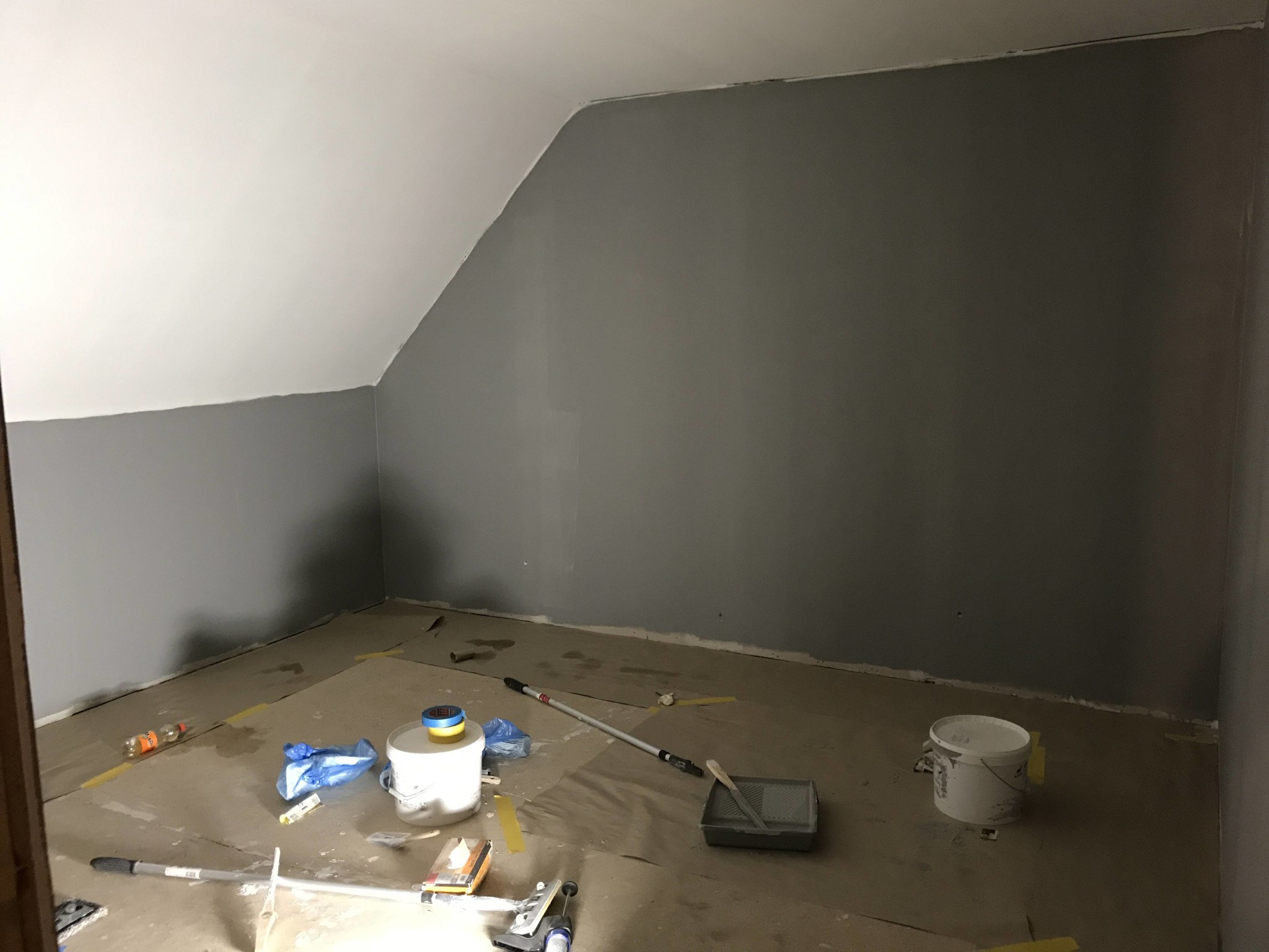

Hunnit måla en hel del under veckan och wow vilken skillnad det blir med lite färg på väggarna. Nu väntar en helg med älgjakt så renoveringen får pausa lite.

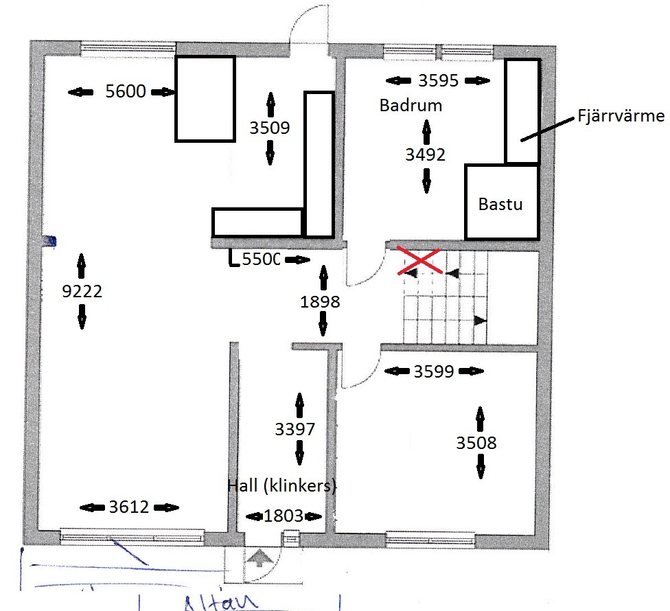

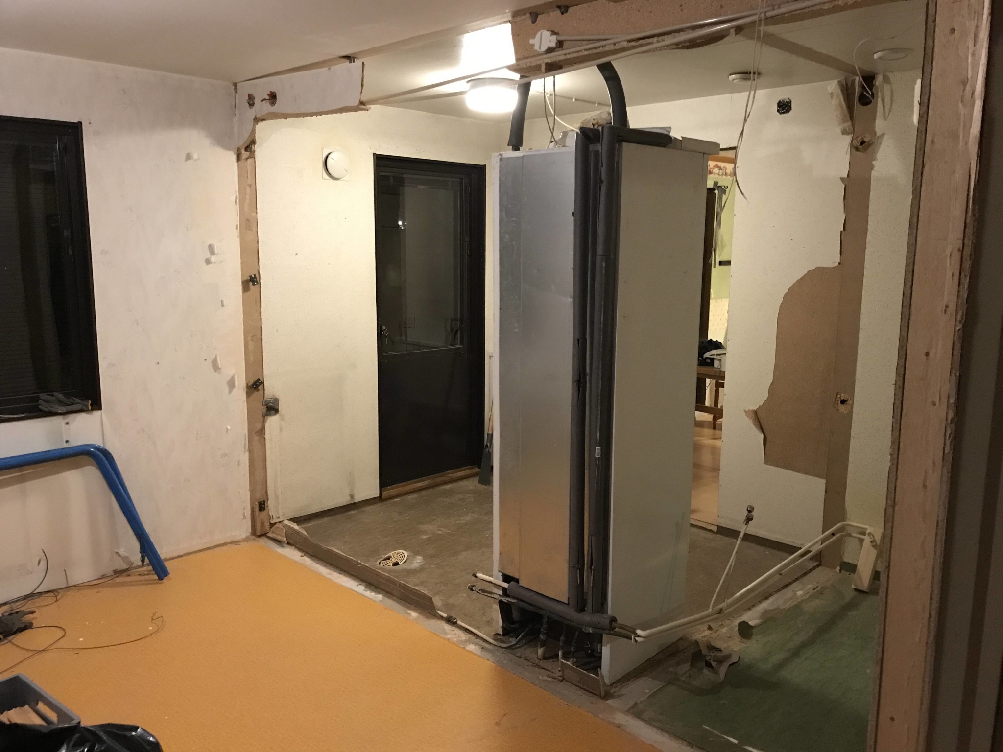

En liten skiss vad som är tanken att hitta på med nedervåningen.

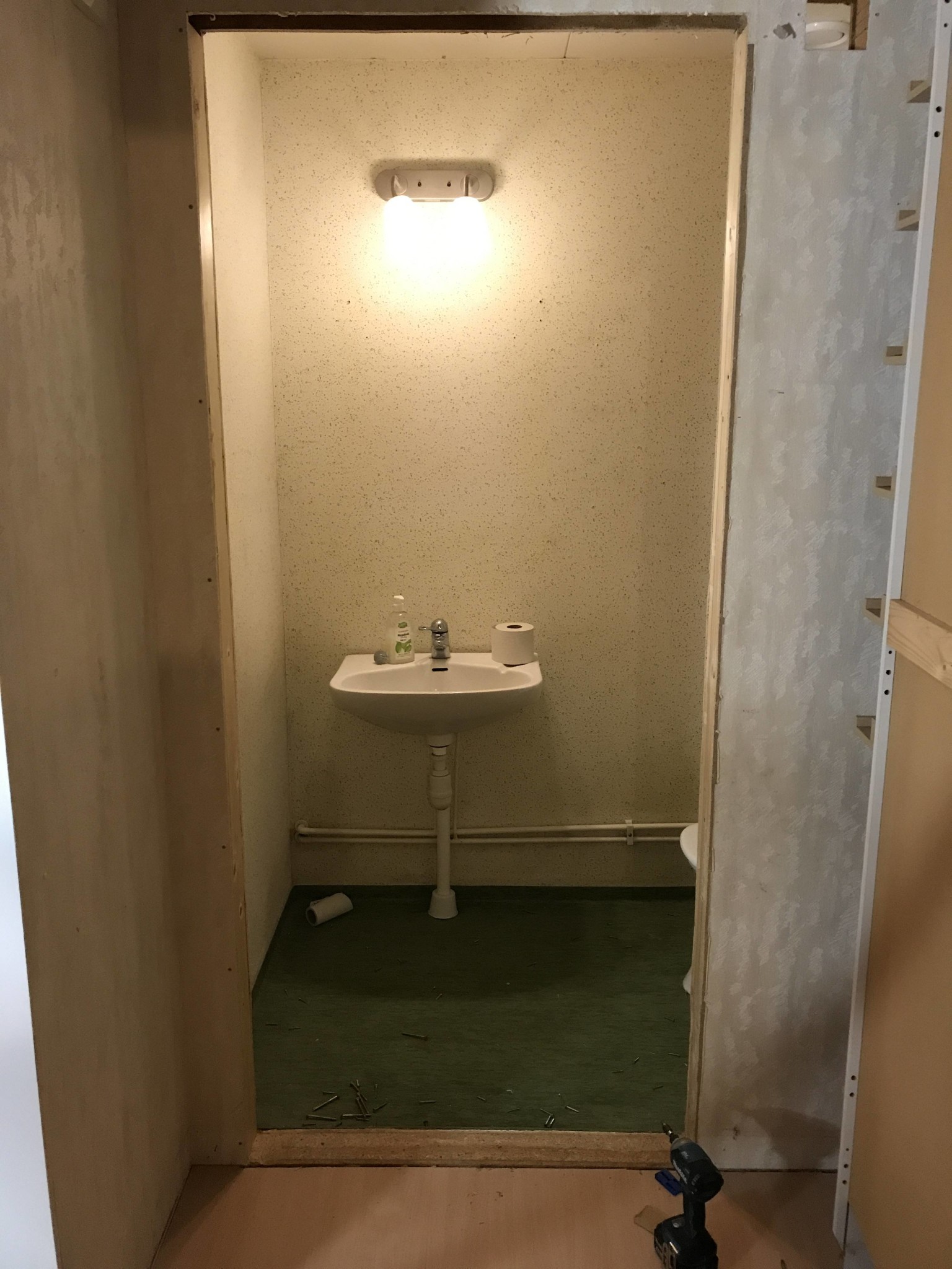

Toalett ska flyttas till nuvarande kök och bli ett badrum. Kök ska till flyttas till nuvarande tvättstuga samt öppnas upp mot vardagsrummet. Då jag inte riktigt vill riva i alla rum och på det sättet undvika att hamna i "arga snickaren" samt att jag har en inneboende fortsatt så tar jag det lite lugnt med nedervåningen.

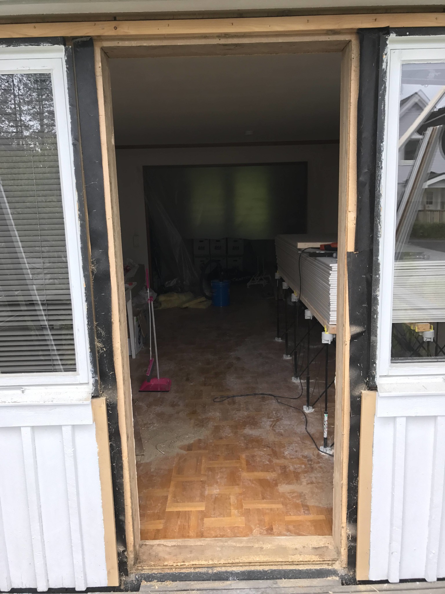

Dock så ansåg jag att altandörren på framsidan knappast kommer användas och stör ev möblering i vardagsrummet. Så hade en tanke att man skulle byta plats på den dörren och ett fönster i kommande badrum och på det sättet skapa en "groventre".

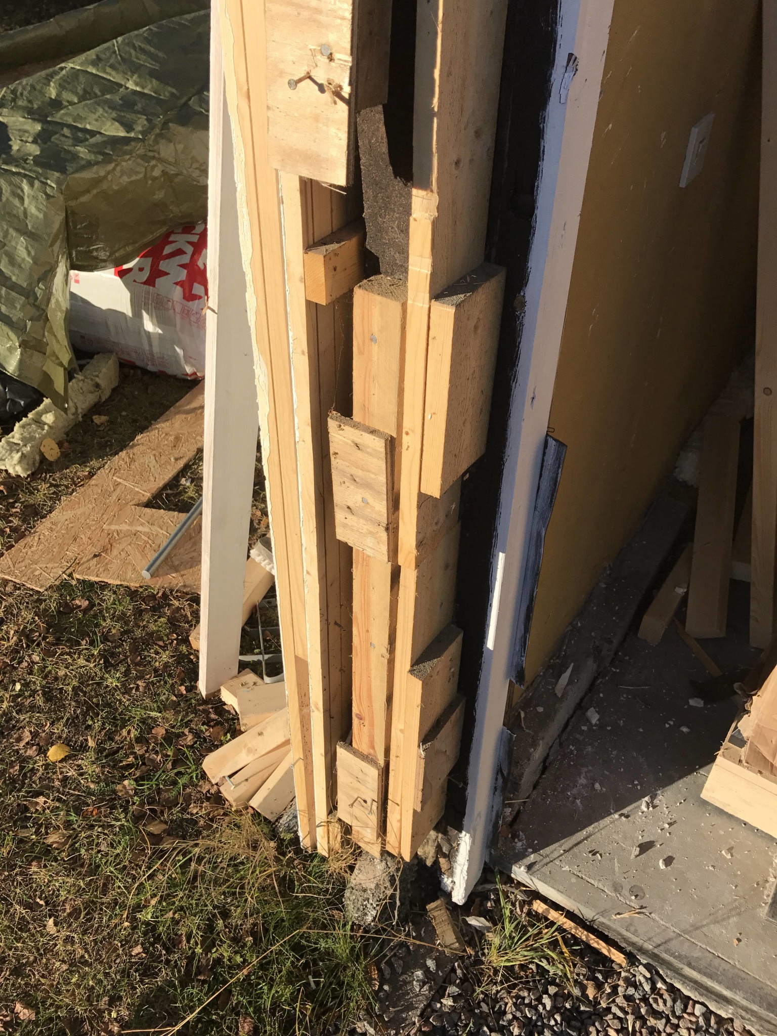

Skulle bara kolla hur dörren var fäst i väggen *LIM till förbannelsen och stift genom regeln, dvs omöjliga att komma åt*
Huset är ett modulhus och byggt i fabrik och aldrig haft en tanke på att man ska behöva byta fönster eller dörrar. Feinen fick gå varm och såga runt dörren från båda hållen.

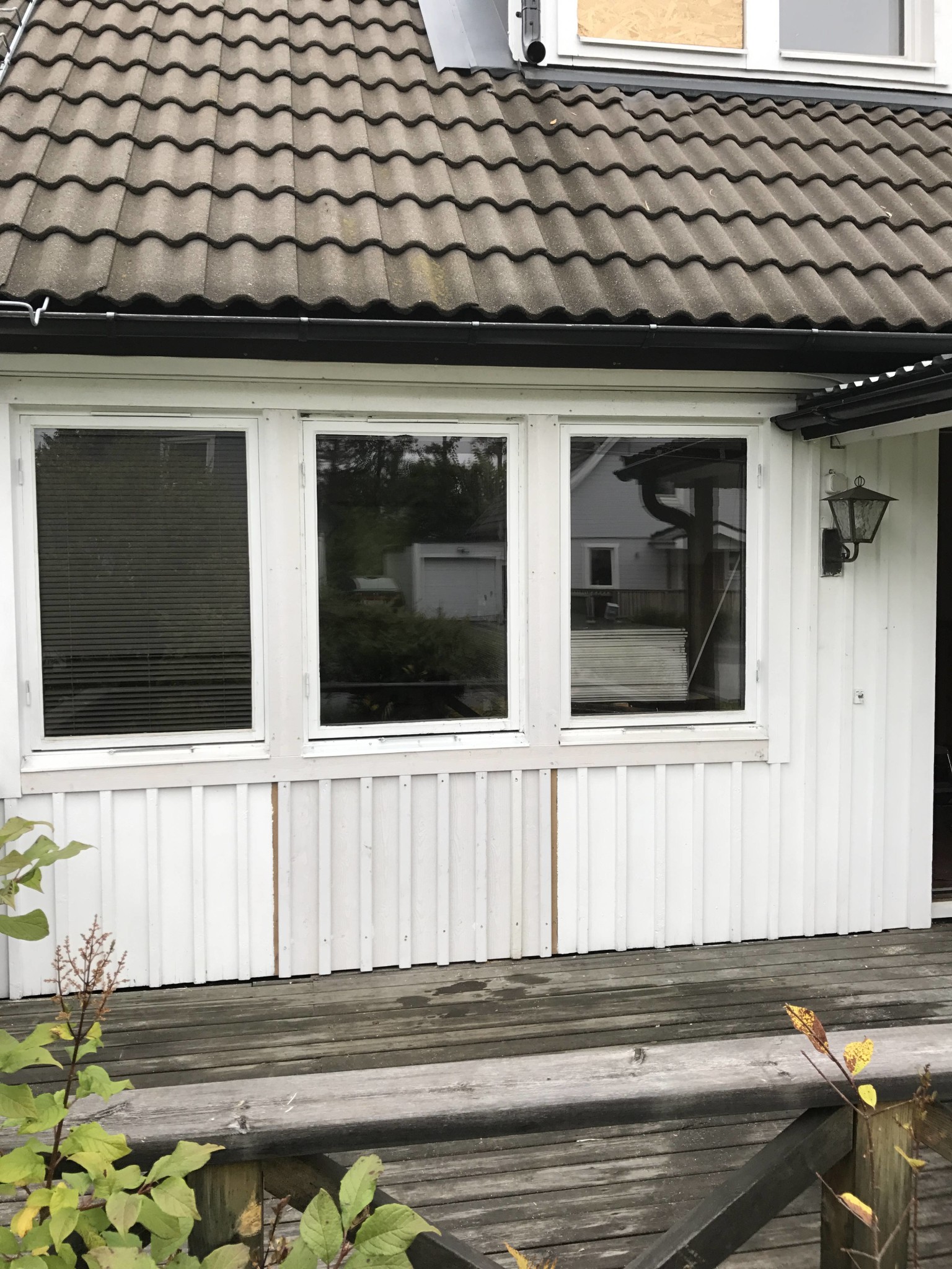

Bort kom dörren och då var jag ju illa tvungen att fortsätta med fönstret på baksidan.
Då jag inte visste hur det var uppbyggt så hade jag inget material hemmavilket, så fick börja med en tur till Byggmax.
Efter lite mjukfog och trixande så var jag nöjd med resultatet (trots allt första gången man byter fönster/dörr och fixar med fasad) får man bara på något topplager med färg så kommer det bli riktigt bra.
Framsidan (byggde en fönstertätning (skymtas övre höger hörn) för att kunna renovera fönster oavsett väder.
Baksidan

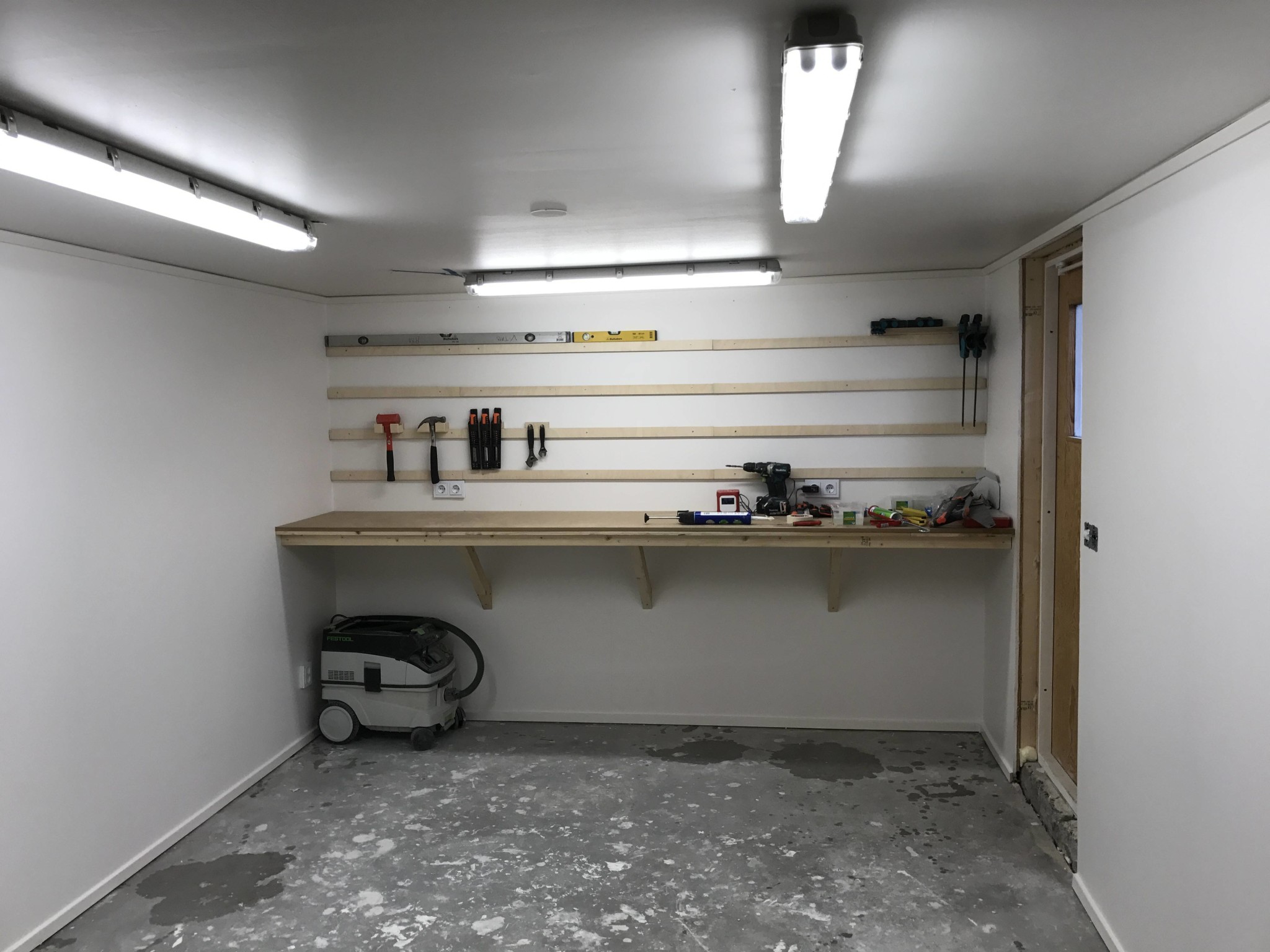

Varit på resande fot den senaste veckan inkl springa Lidingöloppet så de senaste dagarna har benen varit lite stela när man gått omkring här hemma.
Fått gjort en hel del iallafall.
El, lampor, lister och börjat bygga arbetsbänk i garaget.
Så här långt har jag kommit än så länge.

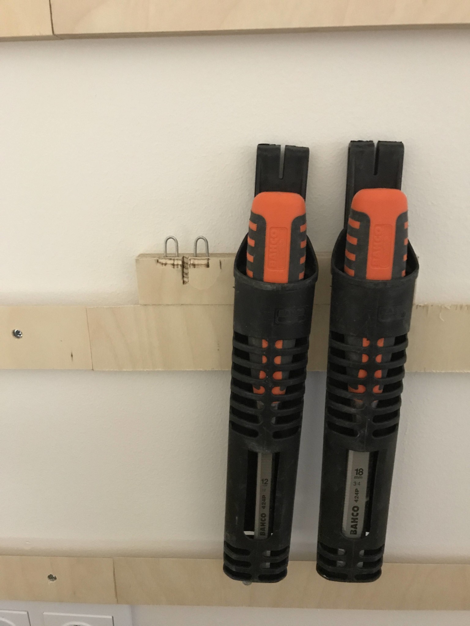

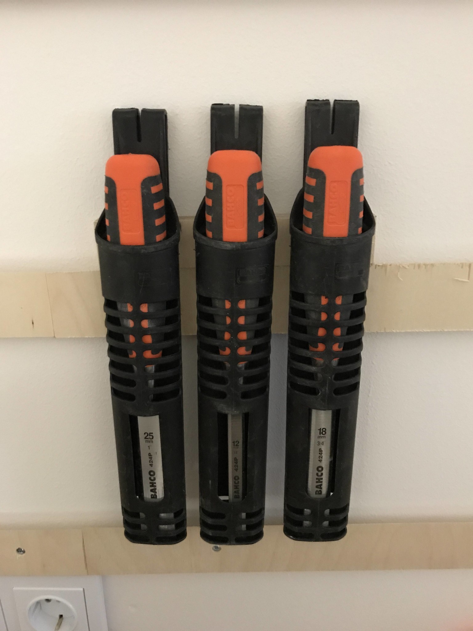

"Verktygstavlan" består av "French cleats" (tror jag de heter) i plywood.
Blir till att snickra lite olika hållare för alla verktyg, ska bli så skönt att få upp dem på vägg. Likt dessa.
Till vänster i är tanken att bygga en kap/ger bänk med systainerförvaring under.

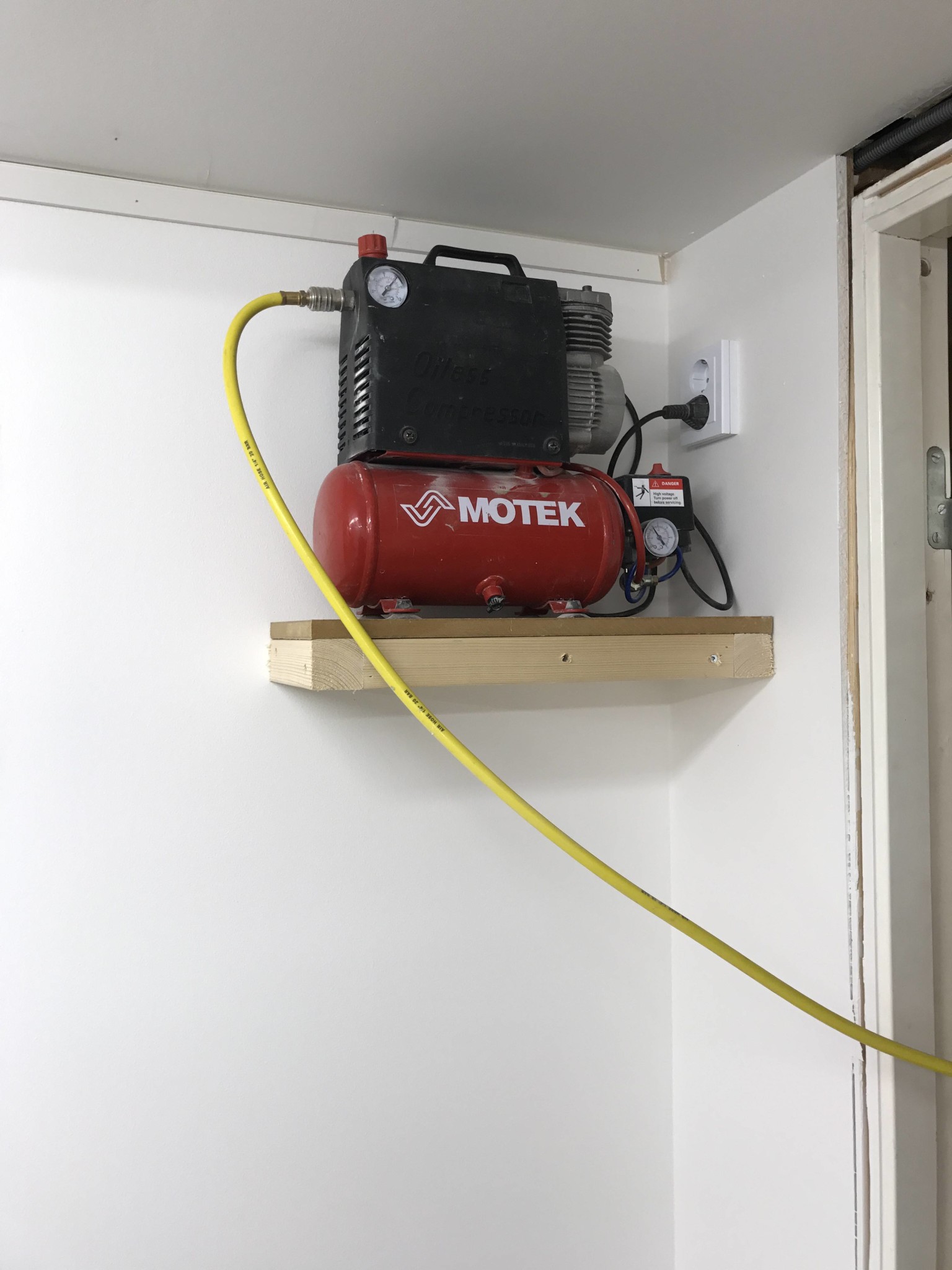

Sen är det alltid en massa små fix och ideér, blandannat dra rör för att kunna använda dammsugaren som spånsug

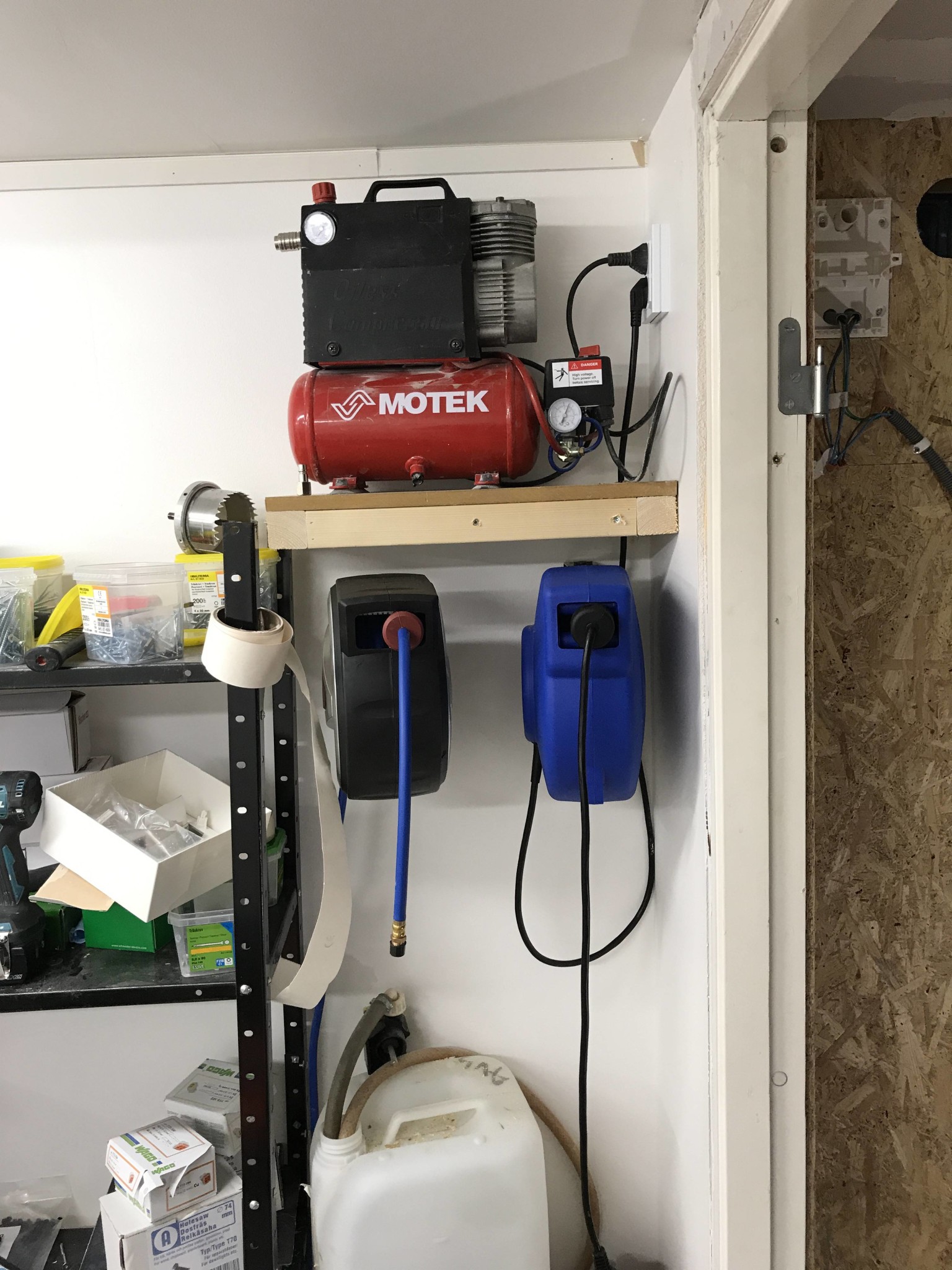

En liten hylla för tryckluften.

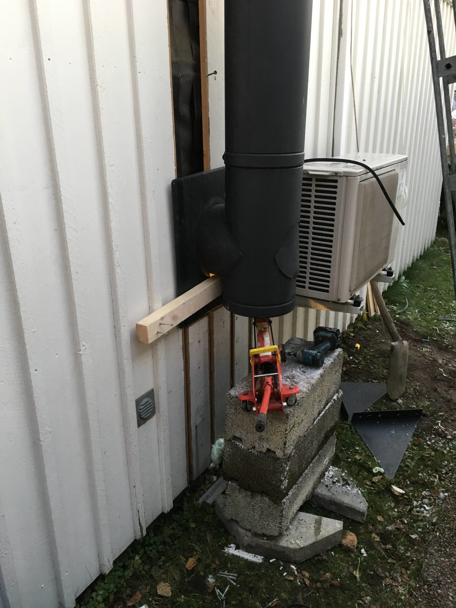

Båten har fått ett skjul (bild kommer inte då det ser ut som något man kan hitta i en kåkstad)
Terapiarbete med att skrapa bort gammal färg
Fortsatt att tilläggsisolera resten av garaget, nu måste jag byta port bara så halva garaget är klart i väntan på ny port.
Min skoter har fått komma hem från sommarförvaringen. Denna är en av de största anledningarna varför jag valt att flytta till Luleå ❤️ längtar efter snö och kyla nu.

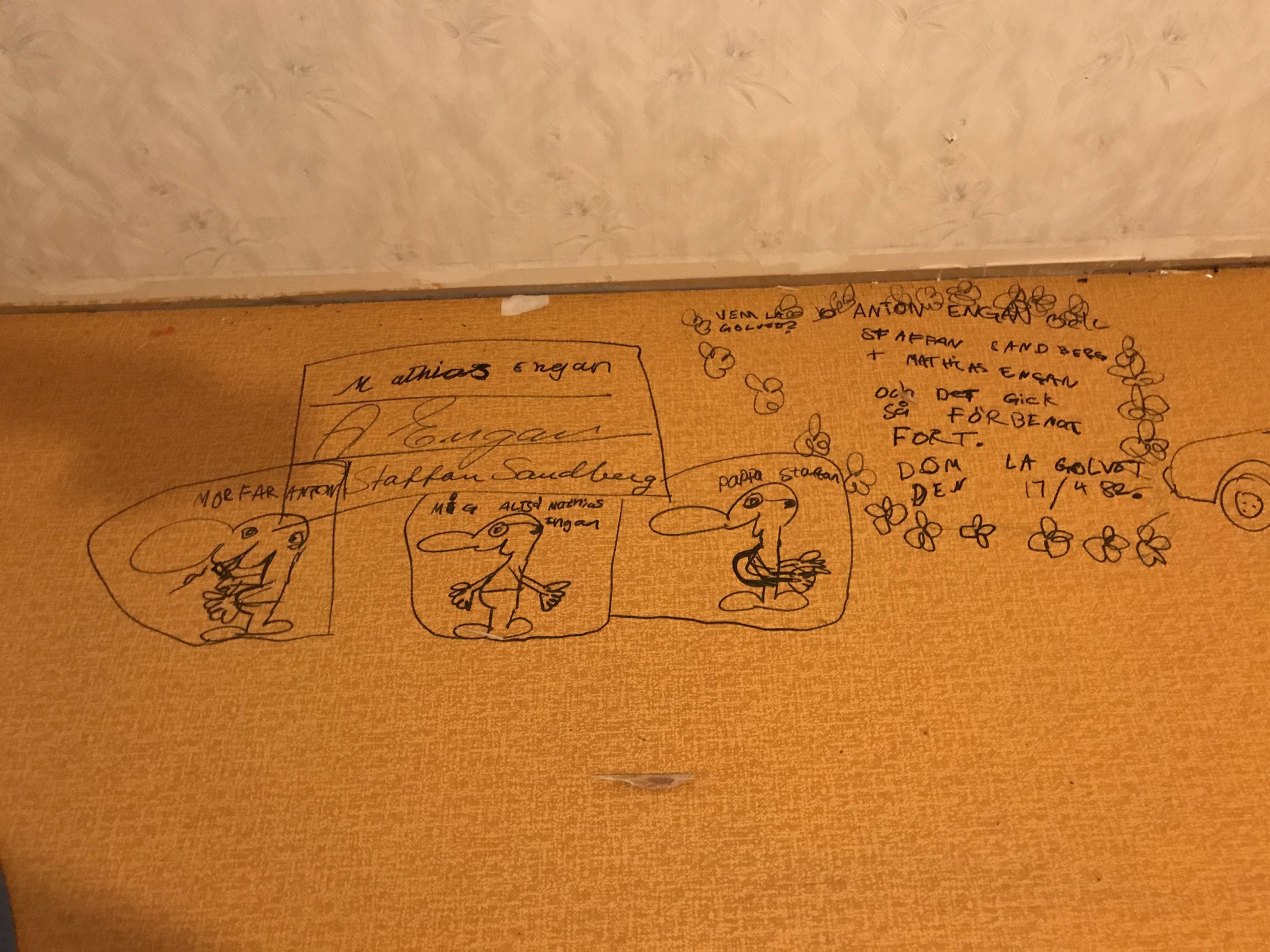

Hittat ett 35år gammalt budskap från första ägarna av huset
Låg under golvet när jag bröt upp det. En snabb koll på nätet så hittade jag Staffan och slog honom en signal, riktigt roligt. Han fick en stående inbjudan på fika så hoppas han kommer förbi någon gång.

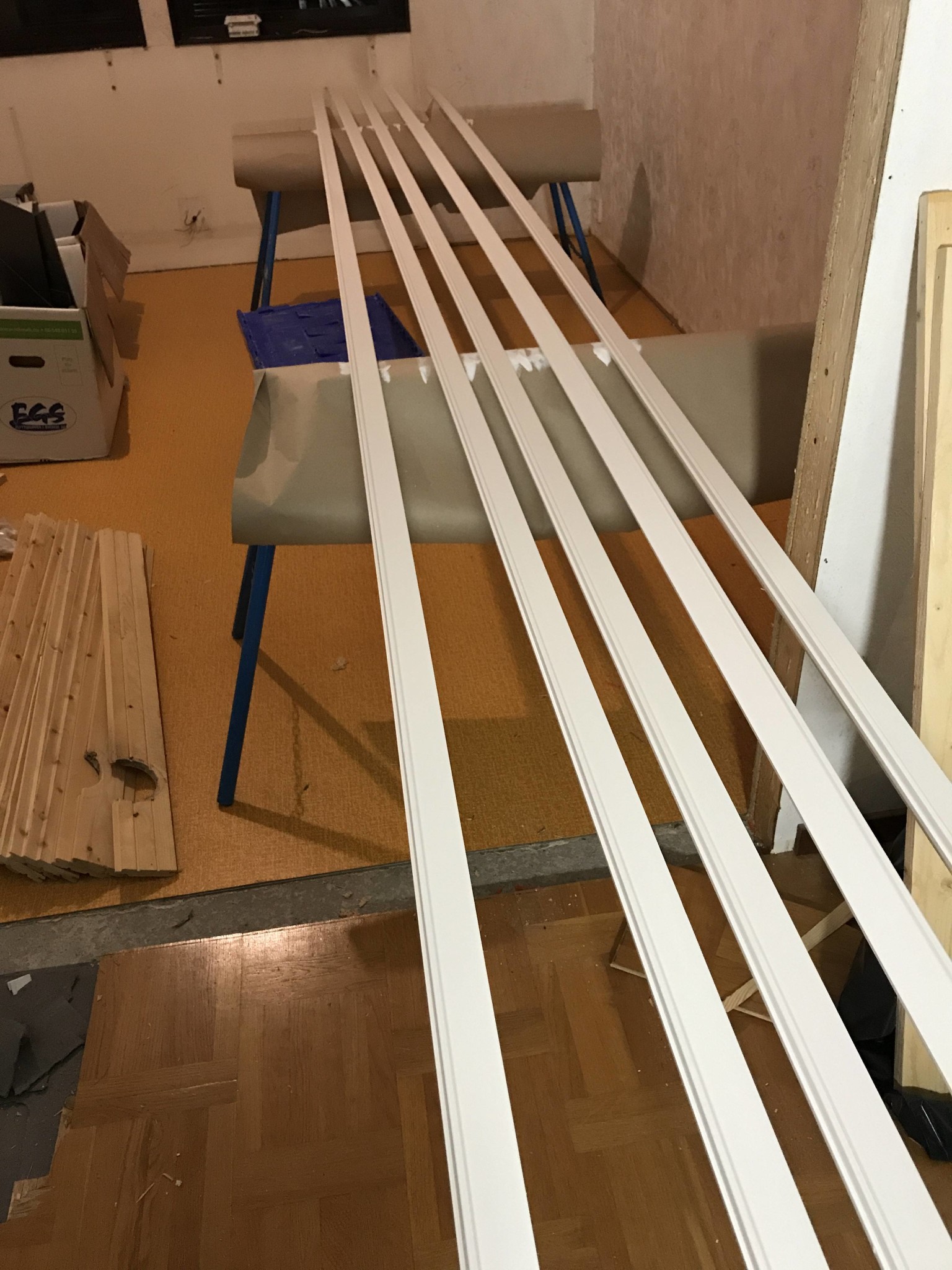

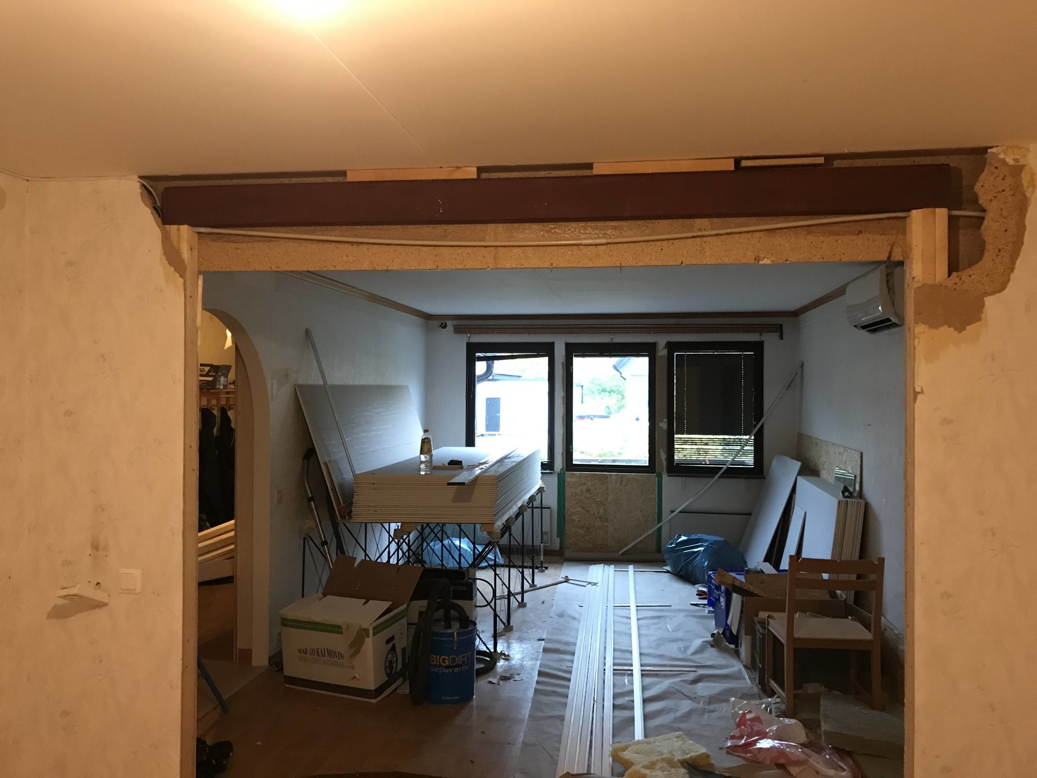

Börjat att måla lister och redan ångrat varför jag inte kunde nöjda mig med färdiga i S0502-Y

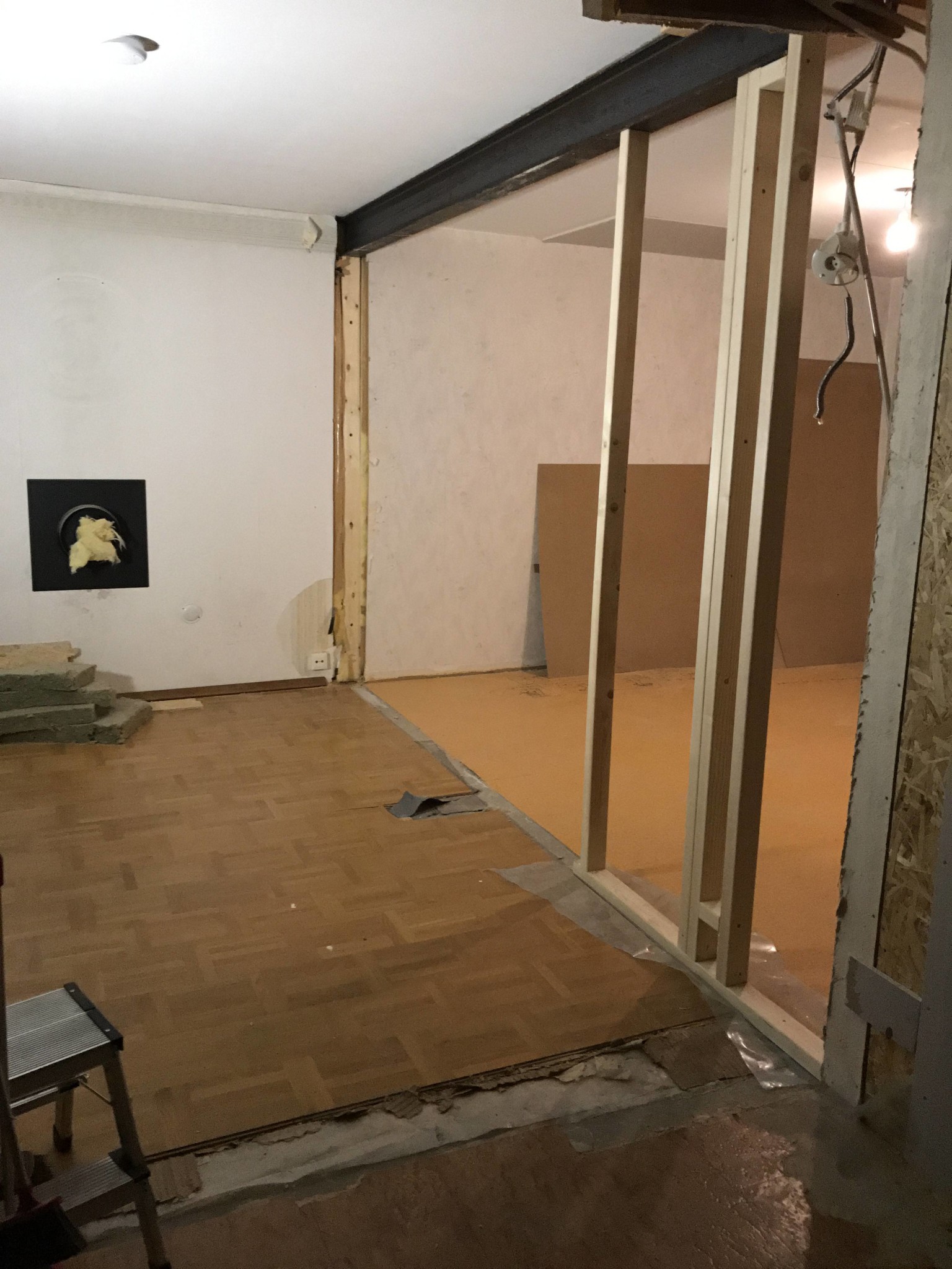

Tyvärr hittat denna balken, trodde huset bara bestod av spånskivor och lim.
Så frågan är om denna är orginal eller något senare monterat oavsett så hade jag tänkt att öppna upp så nu måste man lära sig hur man byter bäebalk.

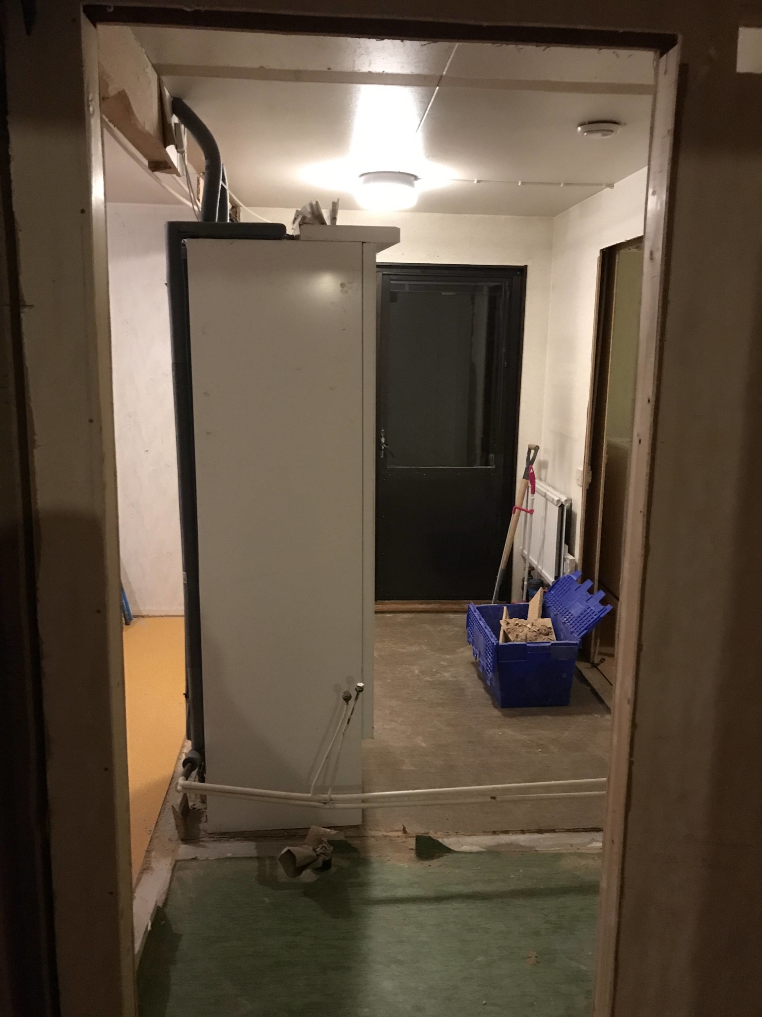

Som jag nämnde så har ju min inneboende flyttat ut så har börjat rensa nedervåningen på Furu så inom kort kommer jag kunna visa kommande planlösning.
Efter samtal till Miljö- och byggnadsförvaltningen så visar det sig att de inte har sparat några konstruktionsritningar men området är projekterat av Riksbyggen 1976.
Ringer Riksbyggen och blir tillslut kopplad till en person som enligt uppgift ska ha jobbat "hur längs som helt" för dem. Visar sig dock inte finnas några ritningar sparade men han vill minnas att tillverkaren var Ådalshus.
Här tar det tyvärr stopp, de verkar inte finnas kvar men hittar ett annat område i Sverige och de har lite mer info om huset, modellen heter tydligen C105-8.
Något tips på vart man kan hitta gamla ritningar?
Alternativt vart hittar man en konstruktör för att bedöma vilka avbärningar som krävs?
De väggar som inte är någon tveksamhet om de är bärande fick smaka på tigersågen inkl demontering av tvättstuga/lilla badrum. Nu får man en känsla av hur planlösningen kommer bli och det känns väldigt bra.

Nu på kvällen så bytte jag och en kompis till en ny stålbalk. Allt för att få bort 40cm vägg
Gick dock över förväntan i smidighet med 4st stämpar och en skivlyft som hjälp.
Är riktigt nöjd, nu ska bara bestämmas hur lång väggen på högersidan ska vara innan allt kan kläs in.

Bjuder på en bild från tidigare ägares "snickarglädje"

Eftersom jag ska in med EPS30 på golvet för golvvärmen så gjöt jag upp en liten klack att ställa kaminen på samt passade på att få in tilluft underifrån.
Men då kaminröret inte satt på rätt nivå så var jag tvungen att lyfta hela skorstenen 125mm
Med hjälp av ett domkraft så det ganska enkelt att lösa.
Nu är det bara värmepumpen som är ivägen för att kunna gipsa klart blivande vardagsrum (2 skivor kvar)
