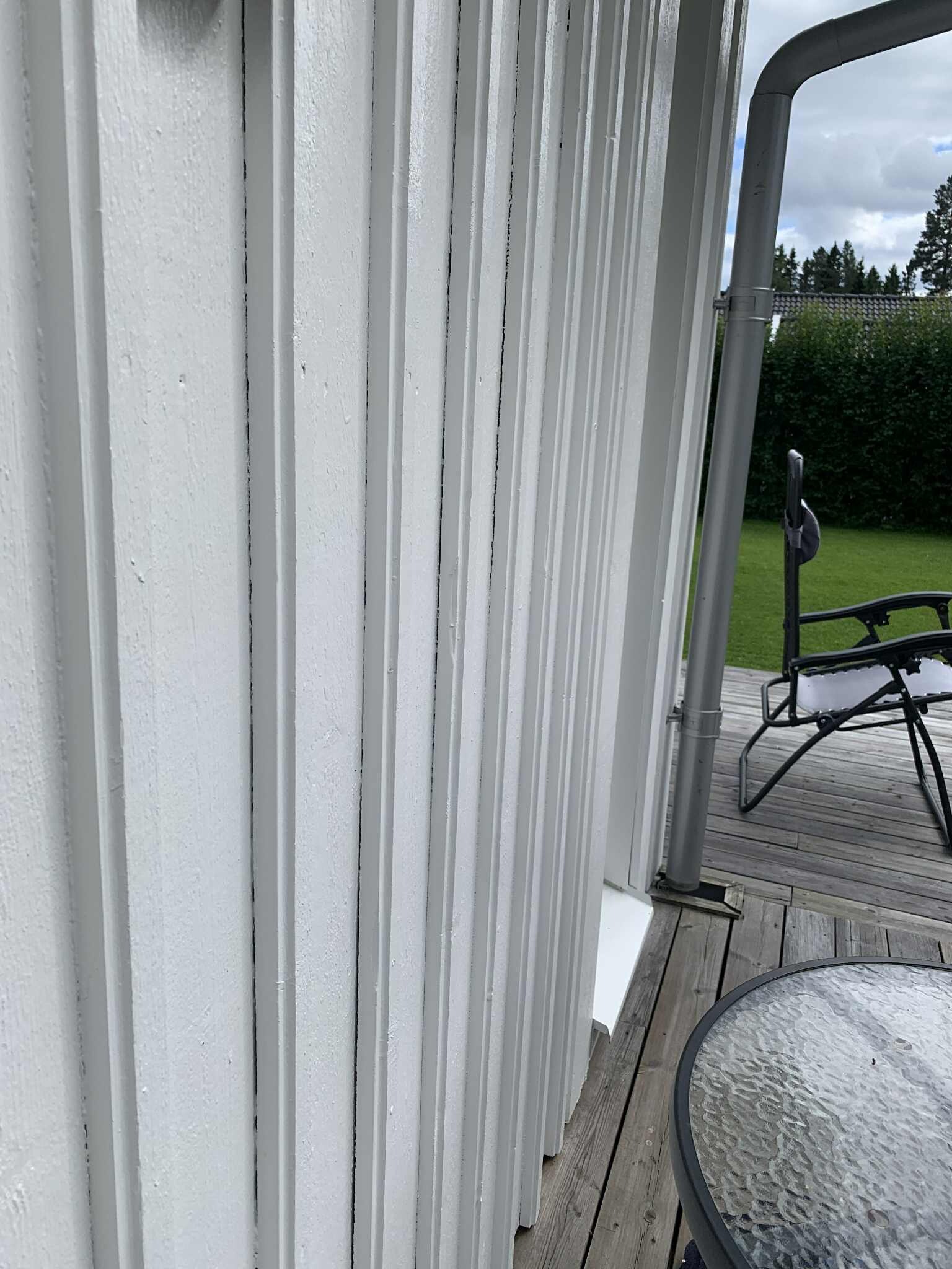

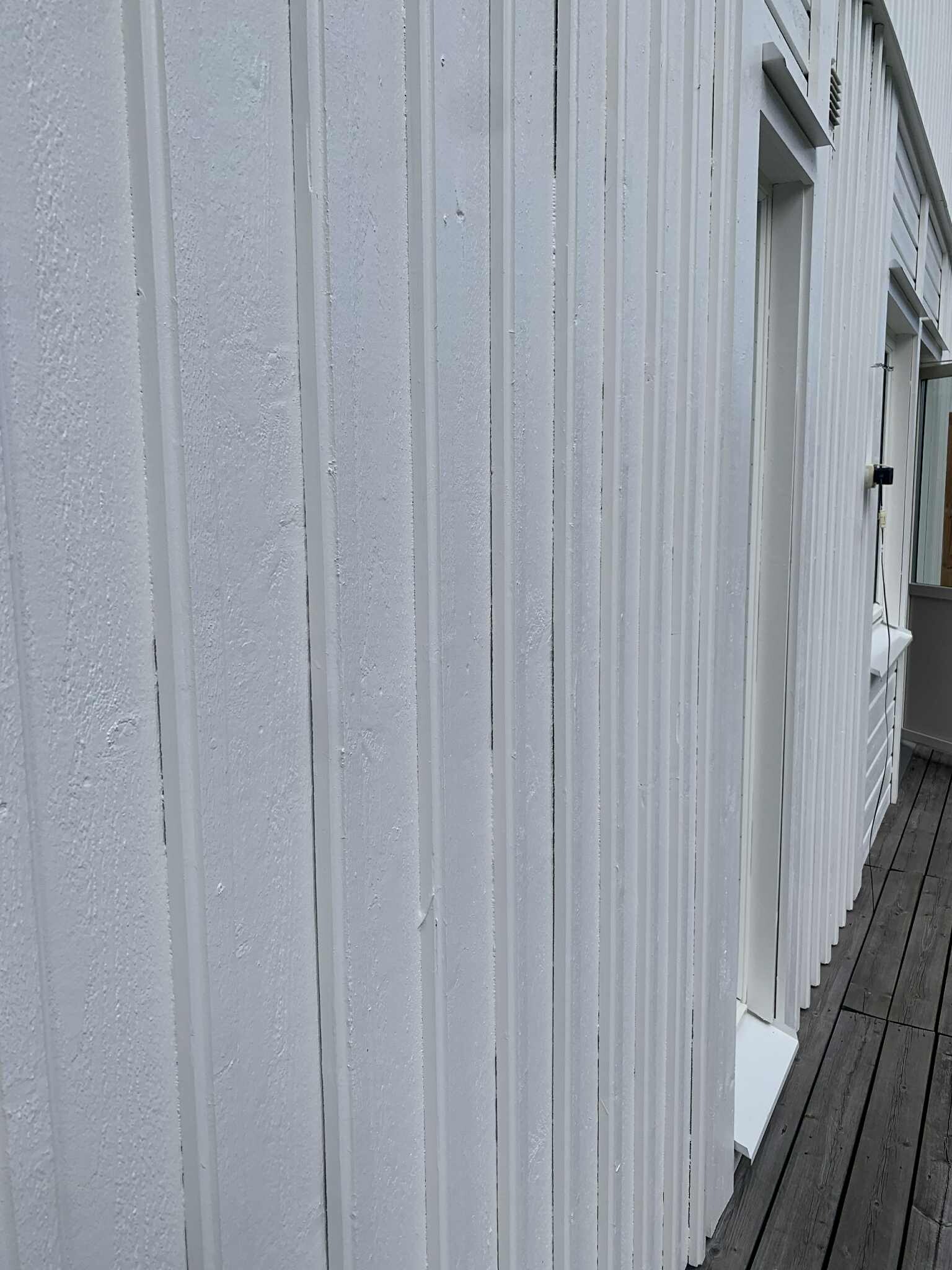

Jag har börjat få glipor på min lockläcktspanel och undrar vad det bästa sättet är för att åtgärda det. Jag har testat att spika in befintliga spikar utan framgång. Bör jag sätta fler spikar eller är fog det bästa? Sätter jag ordentligt tryck med kroppen så kan jag på vissa lockläkt trycka in det mot fasaden.
Endast estetiskt, fasaden och trät i övrigt mår bra.
Mvh
  • Vit lockläcktpanel med synliga glipor på en fasad, frågeställning om bästa sättet att åtgärda problemet med spikning eller fogning.
  • Vit lockläcktspanel med glipor på fasad, synlig altan med bord och stol i bakgrunden.

Är den maskin eller handspikad?
Vilken dimension på spik är använd?
M
Hej Anders. Vet ej om det är maskin eller handspikad. Det ska vara 2,8 -70 dimension.
För handspikad lockläckt använder jag galvad 100*3,4 mm, den 70*2,8 mm tycker jag är för klen.
Vilken dimension är det på lockläkten?
M
Vet du om jag kan sätta i fler spikar i samma lockläckt? Jag har testat spika in de befintliga men utan resultat. Som jag förstår ska de sitta centrerat.
Bara du har något under som spiken kan dra fast i kan du göra det. Så om det är läktat under måste du spika i läkten.
