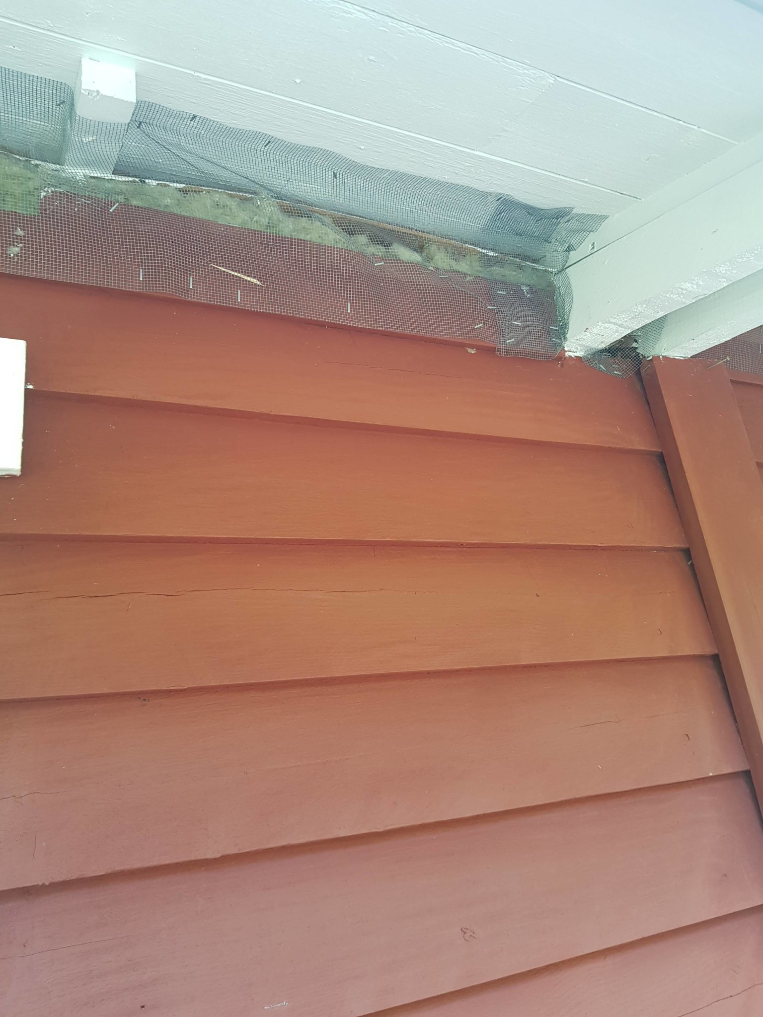

Hej! Så här ser det ut längs takfoten på hela min fasad. Det är alltså en glipa (cirka 5 cm) ovanför fasaden, där väggisoleringen syns, med myggnät häftat framför.
Jag tänkte försöka snygga till det hela, men undrar om glipan fyller någon funktion? Jag tänkte byta ut myggnätet och spika en ny panelbräda ovanpå. Ska jag försöka spika så nära takfoten som möjligt, eller är det bra med lite luft där?

Nu blev det ingen bild i ditt inlägg, men glipan är troligtvis för att du ska få ventilering och bygger du igen den helt så kommer du få problem med fukt och mögel.smh skrev:

Så ja, den fyller en funktion. Det låter dock inte helt rätt att väggisoleringen ska vara blottad för väder.
Försök få upp en bild så ser vi bättre om det är något knas eller ej.
Det ser ut som att du skulle behöva se över så luften verkligen tar sig in i den där lutningen. Det ser ut som att det blivit lite mycket isolering så den trycker upp masoniten.smh skrev:

Stämmer, isoleringen har liksom pressat upp masoniten. Det finns läkt med ca en halvmeter avstånd, men däremellan har den liksom smugit sig upp. Men du menar att jag skulle kunna peta in läkt under taket bara, och liksom pressa ner isoleringen med den?
Ja precis, detta kanske är lättare att göra inifrån vinden dock.smh skrev:
