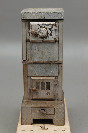

Vill byta glimmret till min handöl kamin no 116 se bild .
I fall man köper glimmer hur skär man det i fall det behövs ?? finns det alternativ till glimmer ??

Hej,kolla på josef davidsson eftr Reftele googla på det dessa kan ha eller googla reservdelar vedspisar/kaminer
ok tack har hittar fler som säljer glimmer , men jag vet inte hur man delar dom ?? med en mattkniv kanske eller ??
klipp med sax

Lite OT - men har du inte monterat ihop den fel? vad jag minns från min gamla Handöl så sitter glimmret i övre luckan och spjället i den nedre.
uno svensson
ingen aning det var så när jag köpte huset förra året .
Kollar man på bilder på andra kan det stämma det du säger , och det låter logiskt att ha den uppe varför ha den nere där det brinner
Glimret ska vara enligt bilden, där glöden är.

På min Husqvarna 80 sitter venilen uppe och glimmret nere, men en liten ventil under glimret.
Glimret hämtade polaren från en glimmergruva på en ö utanför Nynäshamn.

Luckorna sitter rätt. Sekundärluften ska in i övre luckan. Tyvärr sker denna slutförbränning, när man eldar med ved, i huvudsak när gaserna är på väg ut ur kaminen vilket även brukar ta kål på rökgasspjället. En egentillverkad "rökhylla" brukar höja värmeutbytet till rummet avsevärt.

Även i min Mikado80?
Berätta mer?
Husqvarnas Mikadokaminer var i första hand ämnade för kol o koks och saknar sekundärluft, vilket även t.o.m en del vedkaminer från den tiden åxå saknade. Förbränningsteknik på den tiden hade inte fått grepp utan det blev mycket x-tra jobb för sotare med årliga urbränningar av tjära i skorstenar istället. Men snygga kaminer är de. Har själv en oval Husqvarna sirius av största modellen med kromad fotvärmare o dubbla kokplattor från 1921 och som har en styrplåt, innanför nedre luckans luftinsläpp,som släpper in luft både direkt till eldhärden och dels 20 ca cm högre upp. Åtminstone en början till en fungerande vedförbränning.
