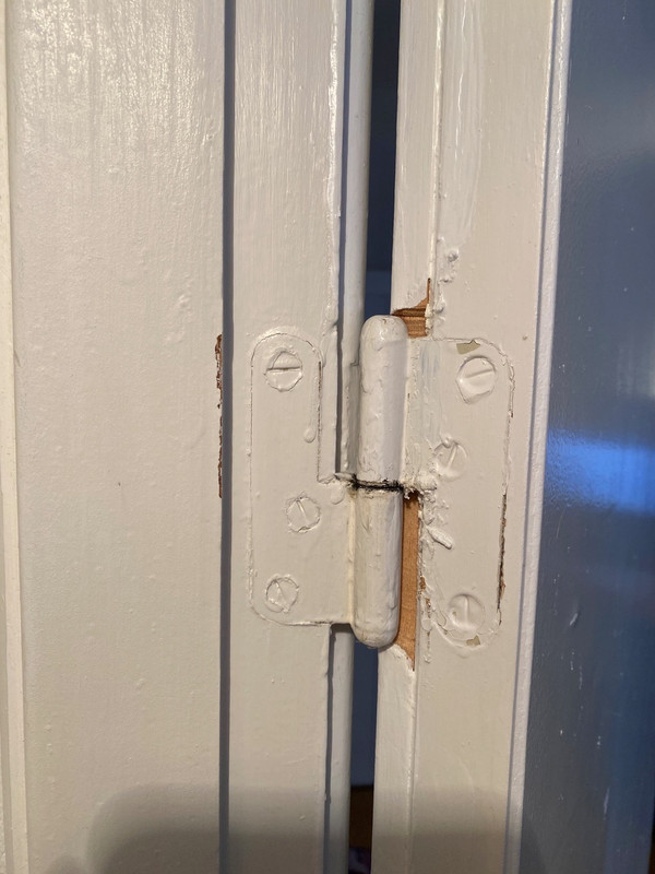

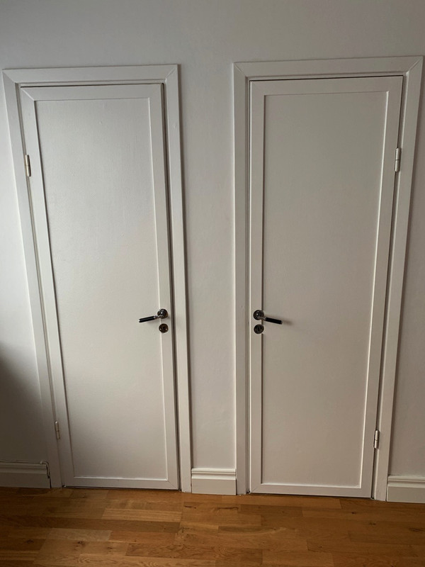

jag har två små garderober (med "vanliga" dörrar) som jag gärna hade haft glasdörrar till. Det verkar dock vara av någon gammal udda standard, måtten på själva dörren är 201,8 x 63 x 3,2cm. Jag har inte lyckats hitta någon annan dörr att bara lyfta på gångjärnen. Jag har funderat på att ta bort karmar och allt och sätta in bastudörrar i glas, men det är rätt mycket jobb. En tanke som slog mig igår är att jag kanske kan ta och köpa glasskivor och fästa direkt i befintliga karmar med ett beslag som detta: https://www.bastubutiken.se/product/gangjarn-till-glasdorr/1672
Vad tror ni om den lösningen, är det genomförbart/rimligt?

Det ser ut som om man har lagt på en ram i efterhand så ombyggda är dom redan.
Är det inte möjligt att göra om så att karmar av modern standard passar för att specialbeställa dörrblad till innerdörrar blir ofta ganska kostsamt.
Vad är det för storlek på hålet i väggen som karmen står i?
Kanske modul 7x21 eller 7x20 passar?

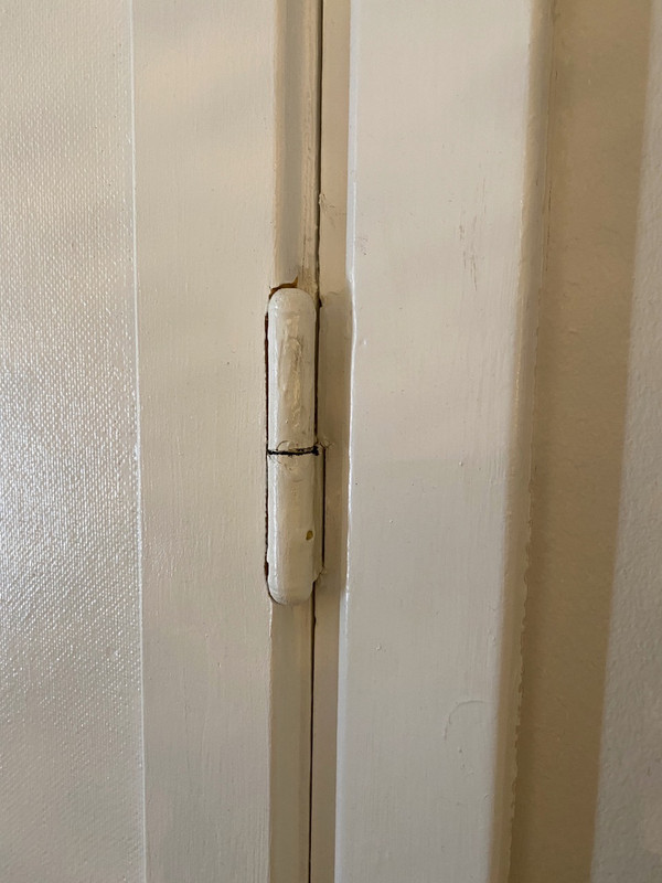

Angående att endast fästa glas i befintliga karmar så har jag ingen erfarenhet av det men det ser ut som om de gångjärnen passar där det suttit en karmdel för snap-in gångjärn.
Jag misstänker att dom är avsedda för karmar med 40mm tjocka dörrblad men det kanske går att anpassa.

Ja det stämmer, någon har satt på en "ram" på framsidan någon gång tidigare.
Jo, det hade passat att sätta en 7x20 el. 21 i hålet, men jag vill helst försöka undvika att byta ut ram och allt.
