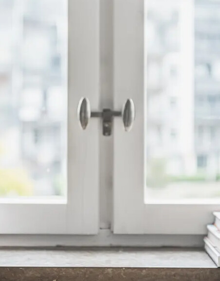

Ang. maskering inför ev. målning. Det var mot glasytan jag tänkte - alltså där bågen möter glaset. Målaren målar väl alltid 2mm(?) på glaset. Jag behöver ju inte måla alls på glaset nästa gång, utan maskera strax innan glasytan börjar - om det går att maskera i denna vinkel. Annars frihand. Jag har målat alla mina kopplade fönster en gång i tiden, på alla(!) sidor. Det gick på frihand även om jag råkade målar lite för mycket på glaset på några ställen. Fick häkta av dem för detta, för att komma åt överallt.
Mina fönster öppnas innåt.
C
Nej, finns ju ingen anledning att välja den dyra färgen utom för yrkesmålare, som ska slippa andas in lösningsmedel på heltid.
Maska på glas in mot glasfalsen är så mycket lättare än in i en ofta krokig och oskarp vinkel karm/fönsternisch, så jag fokuserade på det sistnämnda :p
Men har du målat ett antal kopplade fönster en gång så behöver du ju inga råd :)
Det där med utmålning på glaset gäller väl den kittade sidan?
PS
Är det inåtgående bågar med så pass lite av karmarna synligt som på denna bild, så kanske rimligare att bara måla om bågarna:
Inåtgående fönster i vitt med synliga handtag och del av karm, i fokus mot en suddig bakgrund av byggnader utanför.
