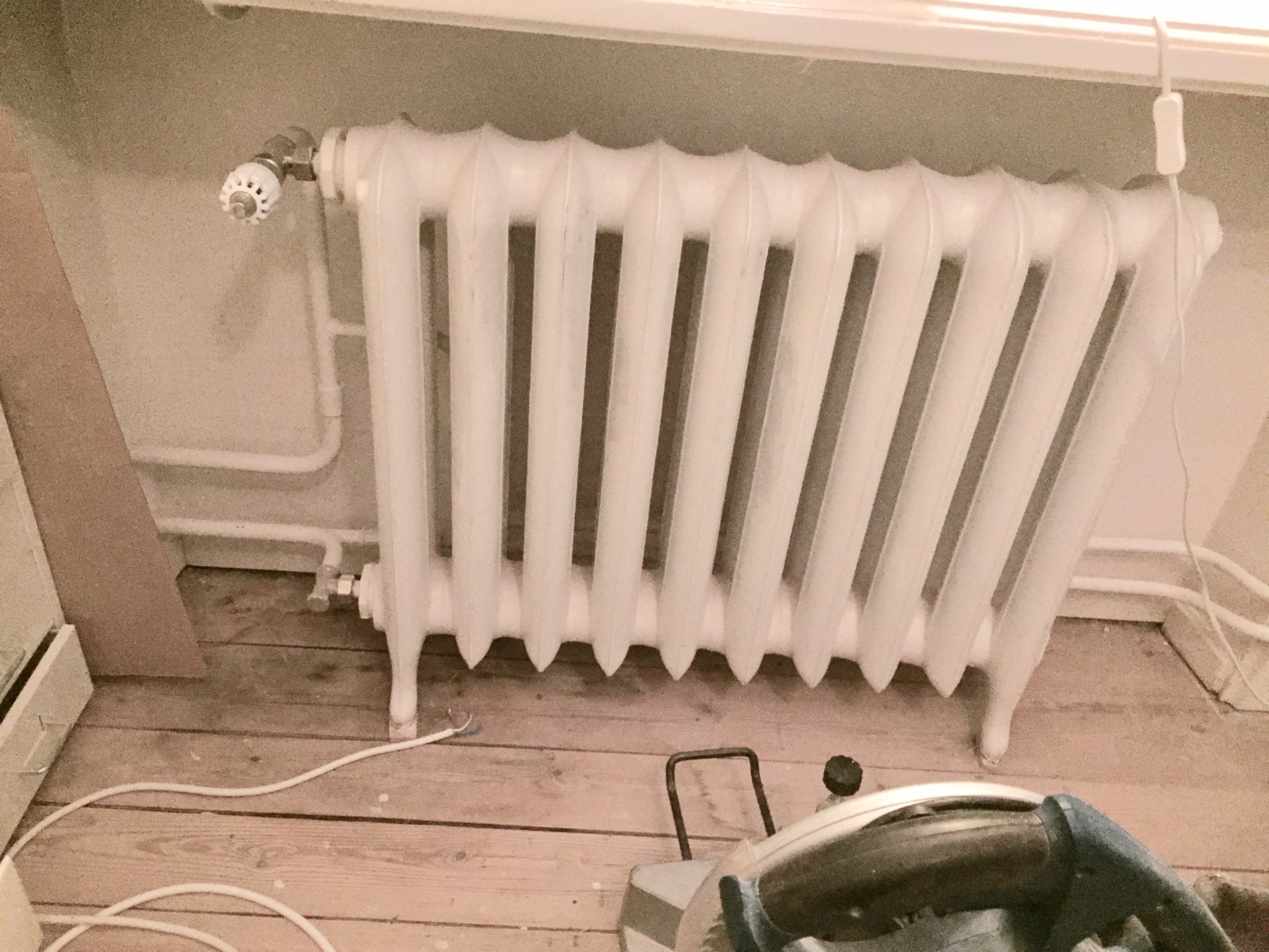

Har gamla gjutjärnselement som står på golvet med tillhörande lite grövre järnrör med lödda skarvar.
Har tagit bort golvspån, 10 mm, men elementet står kvar på klossar, då jag blev lite osäker på om rören klarar den, även om, lilla sänkningen. Är det nån fara?

Hur går rören rakt ner i källaren eller i golvet
Lägg ett vattenpass på översidan så ser du om det lutar uppåt på rörsidan , då spänner dom lite ,står på rören , det är grova grejer så det tål nog
De går vidare till rummen bredvid, åt bägge håll, två rör åt varje håll, lödda skarvar.

I öppen förläggning , ligger dom på väggen då
Så här:

Att du tagit bort 10 mm är det ingen risk för . det som kan hända är att dom inte går ner ordentligt och står på golvet med alla benen , utan kommer att vicka lite , om så är kan du sätta några distanser under av hårdare sort
Du får prova
Jag tycker att det ser ut att vara en grovvariant av flänsradiatorer. De är i så fall tillverkade av sammansvetsade plåtdelar.
Skulle kunna vara så, det är inte riktigt likadant som de andra elementen och har kanter som skulle kunna vara svetsskarvar. I så fall, snygga svetsfogar.

Stämmer, trägolvet är original och vid renovering har man lagt på golvspån och plastmatta och så monterat tillbaka elementet. Jag har tagit bort all, men låtit elementet stå kvar på små klossar, lite bekymrad över sprickor/läckage. Skulle det vicka är det, som du säger enkelt att lösa.
L
Tror inte att något händer , om du känner lite på dom så vet du direkt om det passar med golvet
Dom som la dit det nya har inte haft röris där för att lyfta dom utan bara tvingat dom upp 10mm
