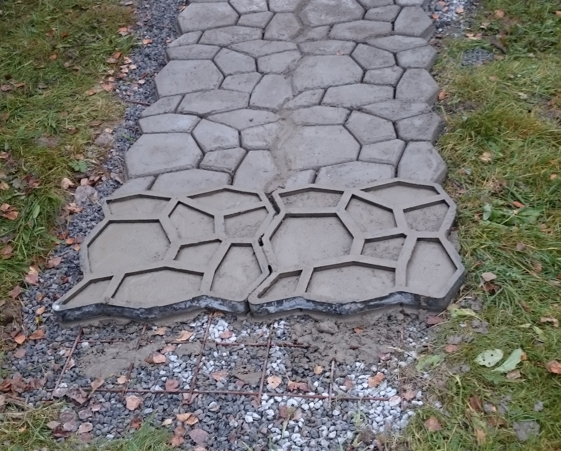

Är det någon som har erfarenhet från att lägga trädgårdsgång eller uteplats med hjälp av gjutformar?
Jag har beställt gjutformar i PP som är 50x50x5 och har tänkt att lägga dels en gång, och en uteplats på ca 20kvm. Jag är osäker på om det behövs förstärkas på något sätt.
Behövs det läggas nån armeringsnät eller liknande under?

Det var ju någon forumtråd för ett litet tag sedan där man gjorde just detta, på en hel garageuppfart. Har du sökt i forumet?
EDIT: Här är länken: https://www.byggahus.se/forum/socialt-projekt/263090-monsterbetong.html
