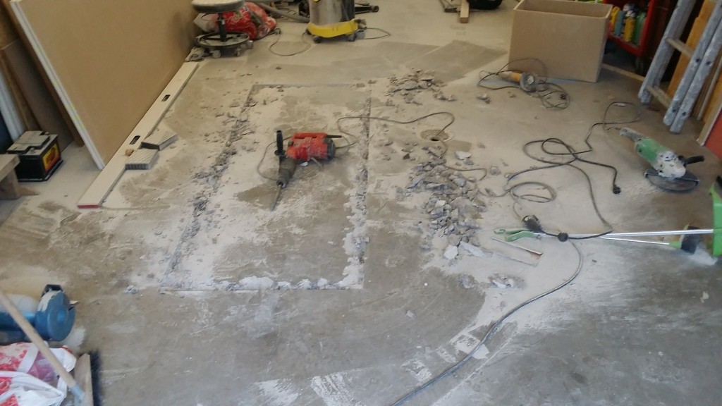

Jag håller på att bila upp mitt garagegolv för att fälla in min saxlyft (den är i vägen när den ligger på govlet och plattan är för tunn).
När jag sedan gjuter gropen, kan jag gjuta botten och vägger vid olika tillfällen eller måste jag gjuta allt samtidigt så att de fäster ordentligt mot varandra?

Du kan gjuta i omgångar.
Jag hade gjutit golvet i gropen först. enklare att göra "väggarna" i gropen sen.
Du kan ju ändå låta armeringen från golvet sticka upp ordentligt, så du enkelt fortsätte på samma sen.

Och borra in armering i befintlig platta som sedan gjuta fast i väggarna som du säger
Kanon, det var just formen till väggarna som jag hoppades kunna ställa på golvet istället för att låta dem hänga i luften. =)
Jag började spåra med 125mm diamantklinga, gick sedan upp till 230mm. Sedan drog jag parallella spår och började bila mellan dem för att få ner 230-klinga djupare och komma igenom plattan (100mm).
Så här såg det ut lite tidigare idag:
Strax efter att bilden togs så hade jag tröttnat och frugan klagade på det lät fördjävligt i hela huset, så jag åkte till Jula och köpte en 300mm-klinga.
Planen var att köpa en klinga för 499:-, men det visade sig att centrumhålet var för litet (20mm) och att den inte klarade armeringsjärn så det blev en klinga för 1199:- istället. =(

Dyra klingan räckte ca sex meter innan den blev dålig. =(
FAAN, va mycket billigare det hade varit att hyra.
Blir nog till att hyra en TE1000 (eller TE1500?) imorgon. Kör med min TE72, men tror att en större och modernare modell kan spara en hel del tid.
