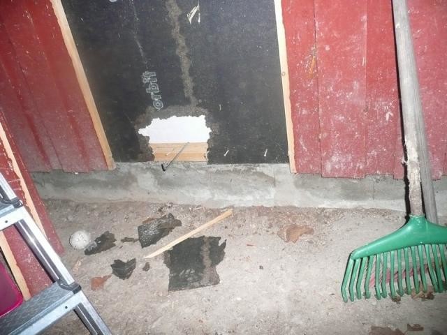

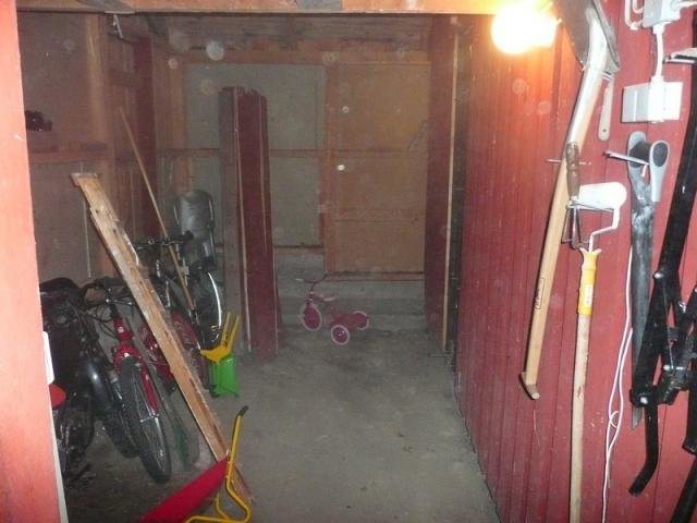

Under samma tak och ytterväggar så har jag en vedbod bakom garagedelen.
Vedboden är snart tömd och planen är att slå ut väggen mellan vedbod och garage.
Garaget är isolerat, men inte vedboden så jag kommer även isolera vedbodsdelen.
Svårt som sjutton att få till bilder som visar hur det ser ut, men blir det obegripligt så går jag ut och tar fler bilder.
Såhär ser det alltså ut just nu i vedbodsdelen
Det är alltså väggen till höger i bild som går mot garagedelen.

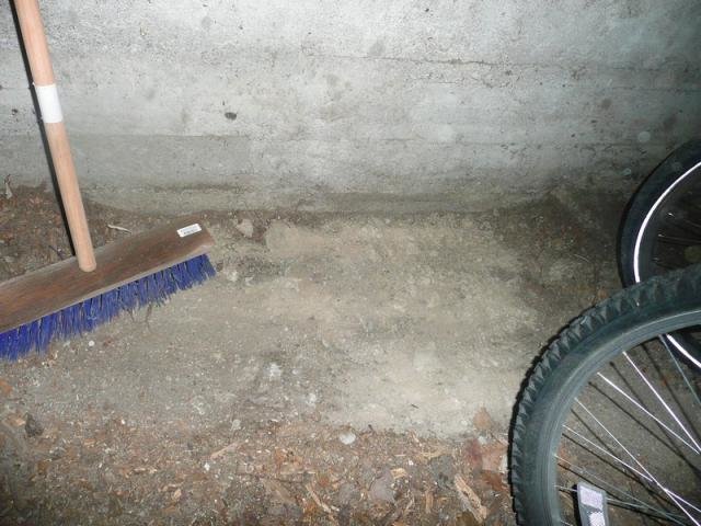

Det är gjutet upp ganska högt på väggarna pga garaget står i en backe.
Vedbodens golv blir jag inte klok på vad det är.
Ser nästan ut som dålig gjutning. Kan vara stenmjöl eller liknande.
Hårdgjord yta är det iallafall, helt klart.
För att komma upp i våg med garagets golv så måste det upp ca 18cm.
Min plan är då att först lägga in grus så det blir helt jämnt.
Sen på med markisolering och till sist gjuta upp till samma nivå.
Givetvis armering.
Tänker jag rätt eller ber jag om bekymmer?
Dessa bilder försöker visa yttervägg, golvet samt väggen mot garaget.
Vänstra bilden är mot garaget, och högra då yttervägg.
Ber om ursäkt för usel kvalitet

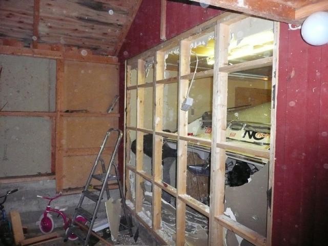

Jag fortsätter med usla bilder i förhoppning om lite tips
Nu är bara reglarna kvar. De kan jag inte ta bort än eftersom det är en bärande vägg.
Ska upp med balk innan jag kan ta bort dem.
Ville mest visa nivåskillnaden på garagegolvet och blivande garagedelen....
