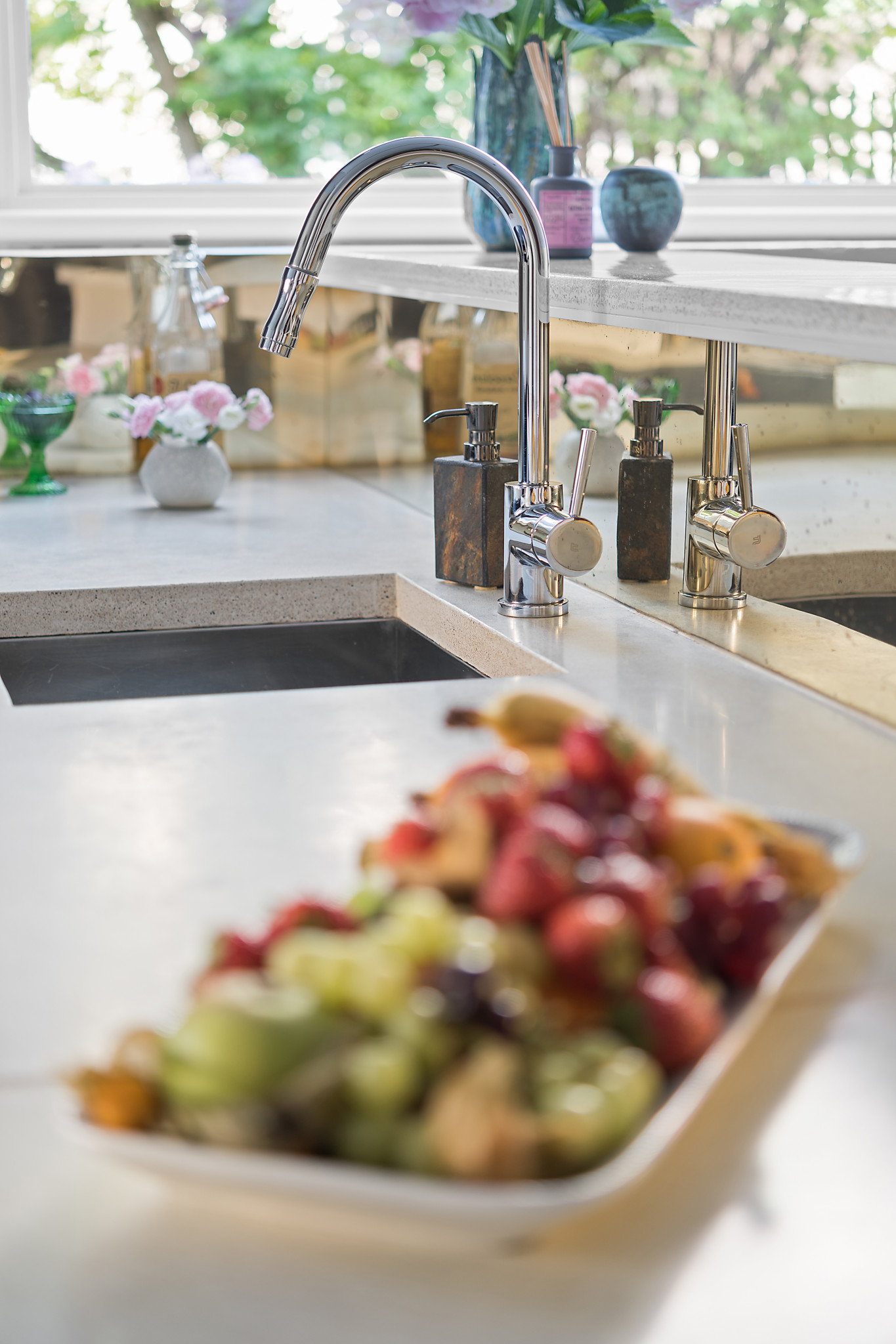

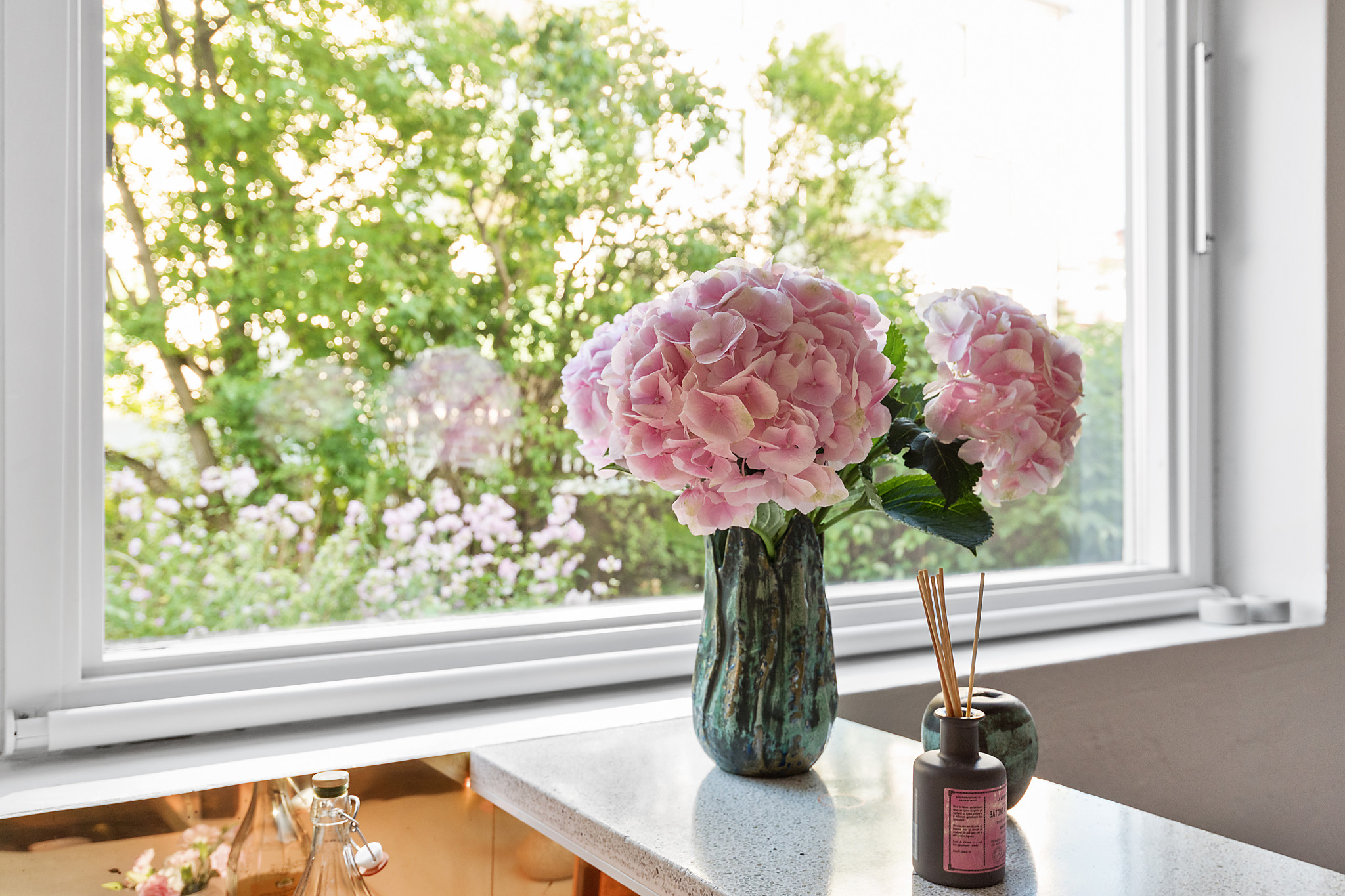

Den beiga bänkskivan har vi beställt (Den fruktfat står på). Den vita med stenar gjorde jag.johannihleen skrev:
Den jag gjorde själv vibrerade jag hela formen några minuter. Vibrerade även betongen med dildo
