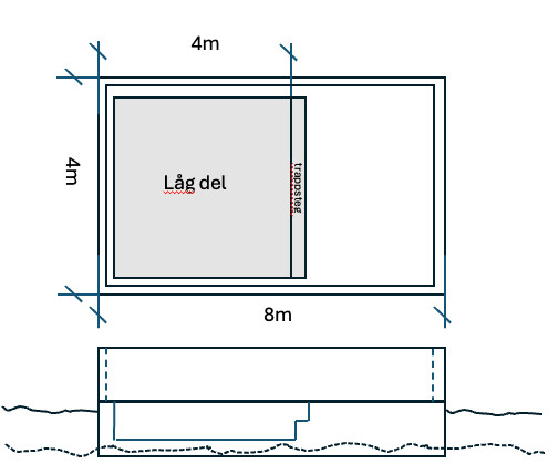

Jag skulle vilja bygga om ett existerande komplementhus(skjul) till en golfsimulator. För en golfsimulator behöver man rätt mycket takhöjd där man slår, dvs i mitten. Ca 2,9-3m. Pga hur huvudbyggnaden och gästhuset ser ut, skulle det se väldigt konstigt ut om skjulet/förrådet vore den högsta byggnaden. Det nuvarande skjulet är dessutom ca 2.5m högt så jag kan inte hissa upp det taket en meter utan att det blir lite konstigt. Därför skulle jag vilja göra en grund som hade en lägre del i mitten av rummet så man får till takhöjden endast där. Dvs normalhöjd i den ena delen av byggnaden och kanten runt om som väggarna står på, men en större nedsäkning ca 50-60cm i ca halva rummet.
Med en normal tjocklek på plattan känns det som att botten typ är nere i grundvattnet då. Sen brukar man ju ha frigolit under för isolering.

Är det något problem att pumpa bort grundvatten och gjuta på det viset. Kan någon ge mig en uppfattning om hur man gör det? Gjuter man först den lägreplattan, låter armering sticka upp i kanterna, bygger ny form och sen gjuter sidorna och den högre nivån?
Visst finns det vattentät betong? Eller lägger man något membran under? Eller är det bara att dumpa makadam och sätta en pump där? Kommer pumpen gå hela tiden? (jag har inte direkt något bra ställe att pumpa bort vatten)

Om förutsättningarna är lämpliga kan du lägga dränering på rätt nivå för att undvika grundvattenstigning. Men har du ingenstans att leda vattnet blir det förstås svårare.
Vattentät betong finns, hur dyr den är vågar jag inte svara på. Det jag har hört är att det kan vara svårt att få den tät i övergångar, så bäst är att gjuta allt i ett stycke.

Mitt hus är inte dränerat alls. Eftersom det är sand överallt behövs det inte.
Jag tänker mer att om man lägger dränering och sätter en pump där kommer den inte så och gå hela tiden. Det enda jag kan göra med vattnet är att pumpa det till en stenkista lite längre bort, kanske 30-40m men teoretiskt känns det lite hopplöst liksom.
