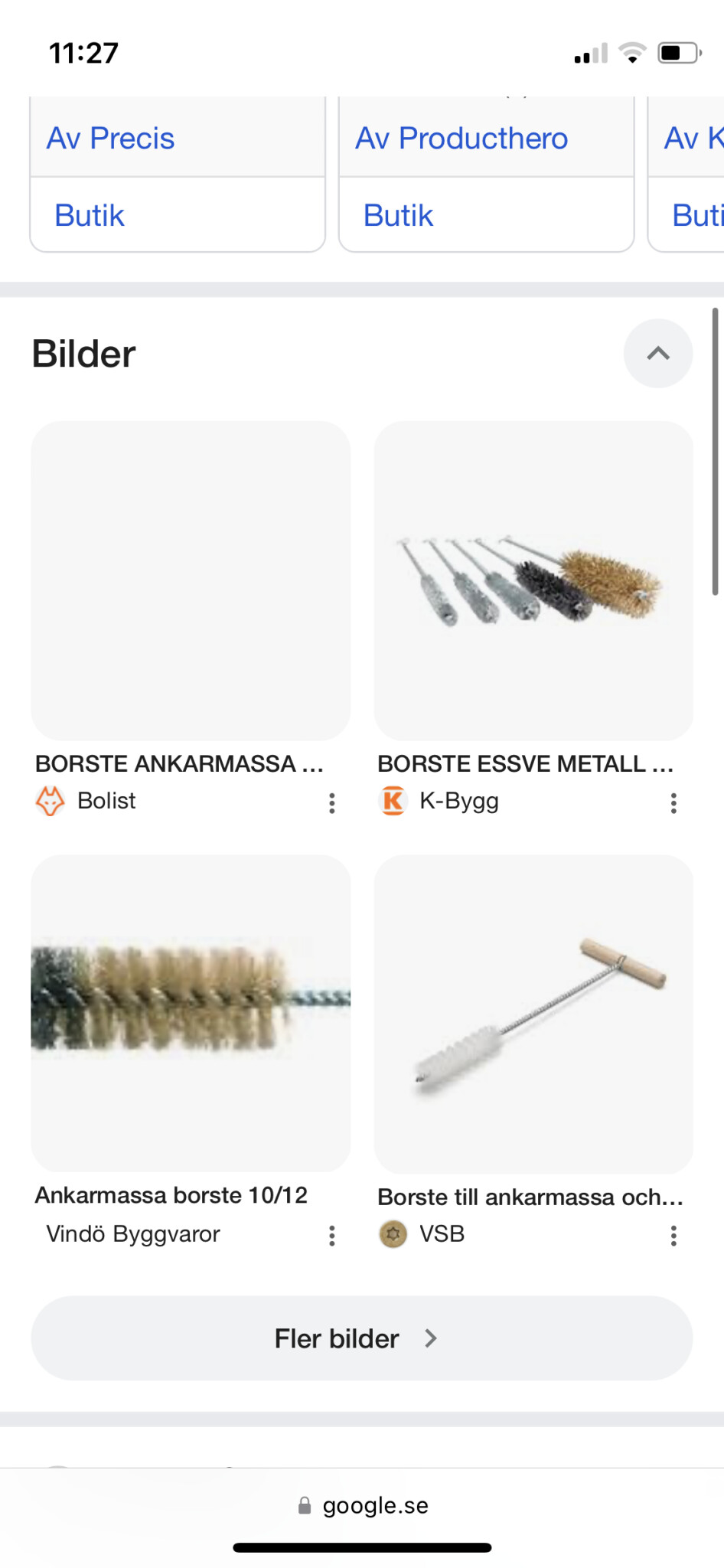

För det TS ska göra, så duger det gott att skrapa med de järn du tänkt sätta dit så får du lös det som sitter lite löst på insidan av hålet. Sen dammsug och/eller blås med tryckluft.
Det finns dom som har läst en instruktion någon gång och sen tar den för vida sanning oavsett situation eller applikation. Skadar inte att vara noga men man måste kunna skilja på när det behövs och inte. Om man borstar så använder man en borste som kan liknas vid en piprensare typ
Ja, och där måste man kunna förstå att bara för att han säger blåsa 4 gånger så kommer det finnas situationer där man behöver blåsa och rengöra mera. Så essensen av filmen är väl att man inte ska glömma rengöra. Lite komiskt också att det inte är de infästningar han gjorde i filmen som han sedan provdrar..
Poängen är att du inte behöver springa runt på stan och köpa ny borste mm, din dammsugare och tryckluft duger fint när du bara ska förankra en ny gjutning. Knappast så att du ska hänga något tungt i ett tak. Men det verkar folk ibland ha svårt att förstå
Det är väl lika bra att man gör (och lär ut) som man SKALL göra för att uppnå det utdragsvärde som anges i datablad. Det är väldigt stor skillnad i utdragsvärde om man gör rätt eller fel.
Blås rent, borsta, blås rent x gånger beroende på ankarmassa.
