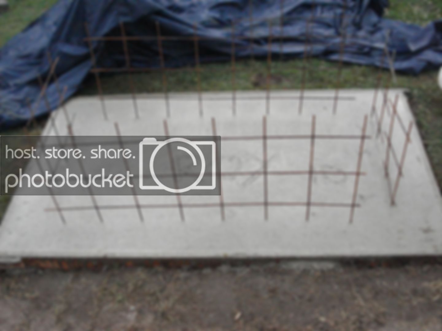

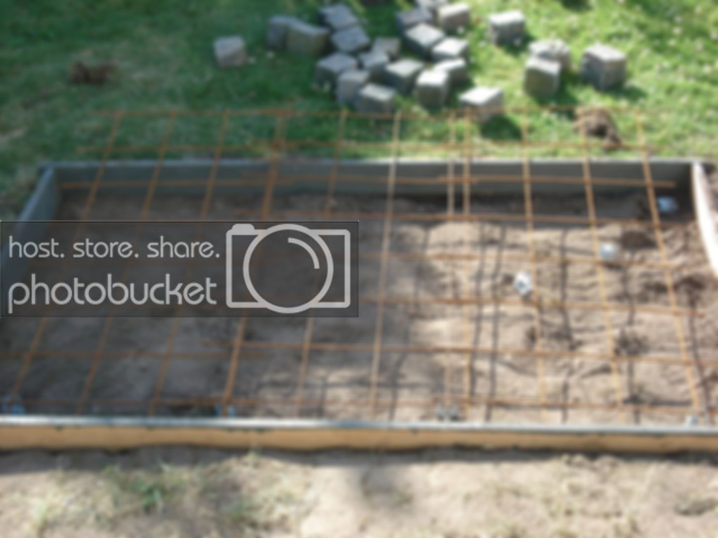

Tjo, nja inte klar ännu men jag började igår lite smått med att bygga formen och lägga lite armering, hade dock inget att klippa med så det har jag gjort idag.
Jag har bara grävt ut tio cm och sedan armerat som ni ser, kör allting på frihand och ögonmått eftersom jag är komplett värdelös med tumstock och annat sådant hokus pokus. Använde iofs vattenpass på dom längsgående formbrädorna för att få en rak avskrapningsyta för skrapbrädan senare.
Idag köpte jag 20st 20kg säckar med grovbetong, det gick åt 17stycken, Det var ganska segt att blanda för hand måste jag säga, men en stor bask och en skyffel så gick det i alla fall.
Så här ser det ut nu vilket också blir slutresultatet för dagen, har vattnat lite då och då när det torkat upp under dagen, hoppas jag slipper sprickor i plattan nu. Kommer lägga plast över under natten.
Armeringsjärnen som sticker upp ska förlängas hela vägen upp i väggarna som ska gjutas senare. Men imorgon ska jag mura kullersten runt hela skiten, kommer nog gå runt 5-600 hundra stenar totalt. Efter murningen ska jag gjuta insidan av grillen.
Funderar på att bygga ett block i frigolit, ställa i mitten av plattan och se till att det är 20cm till alla kanter, vilket jag sedan gjuter med betong. Kommer gå typ 100 säckar betong. Ett rent helvete att blanda alltså, samt ganska dyrt runt 3500lkr.
Alternativ två är att ringa betongbilen och be dom fylla hela skiten, blir bara 0.7 m3 så det borde inte vara så fasligt dyrt om dom har nån bli som ska passera här ändå. Extremt mycket smidigare och lättare och antagligen inte dyrare.
Vad tycker ni?

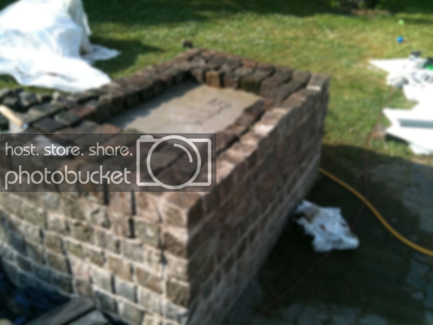

Så här blev dagens resultat, tar lång tid att köpa bruk och mura osv. Så det blev bara tre lager idag. Jag kör allt med ögonmått även här, inget fogsnöre eller annat sådant. Försöker se till att stenarna hamnar på ungefär samma höjd bara så kan jag jämna ut det i toppen sedan. Har ingen stenkap så stenarna ligger omlott så gott det går att variera med dom olika storlekarna jag råkar få tag på.
Betong försäljningen är stängd för semestern här omkring just nu så det verkar som att jag får gjuta för hand när det väl är dags.
På bilden har jag ännu inte putsat av det bruk som hamnat utanför fogarna så förhoppningsvis kommer det se bättre ut imorgon när jag testat det. För att vara första gången som jag gör något sånt här så är jag faktiskt ganska nöjd hitintills.

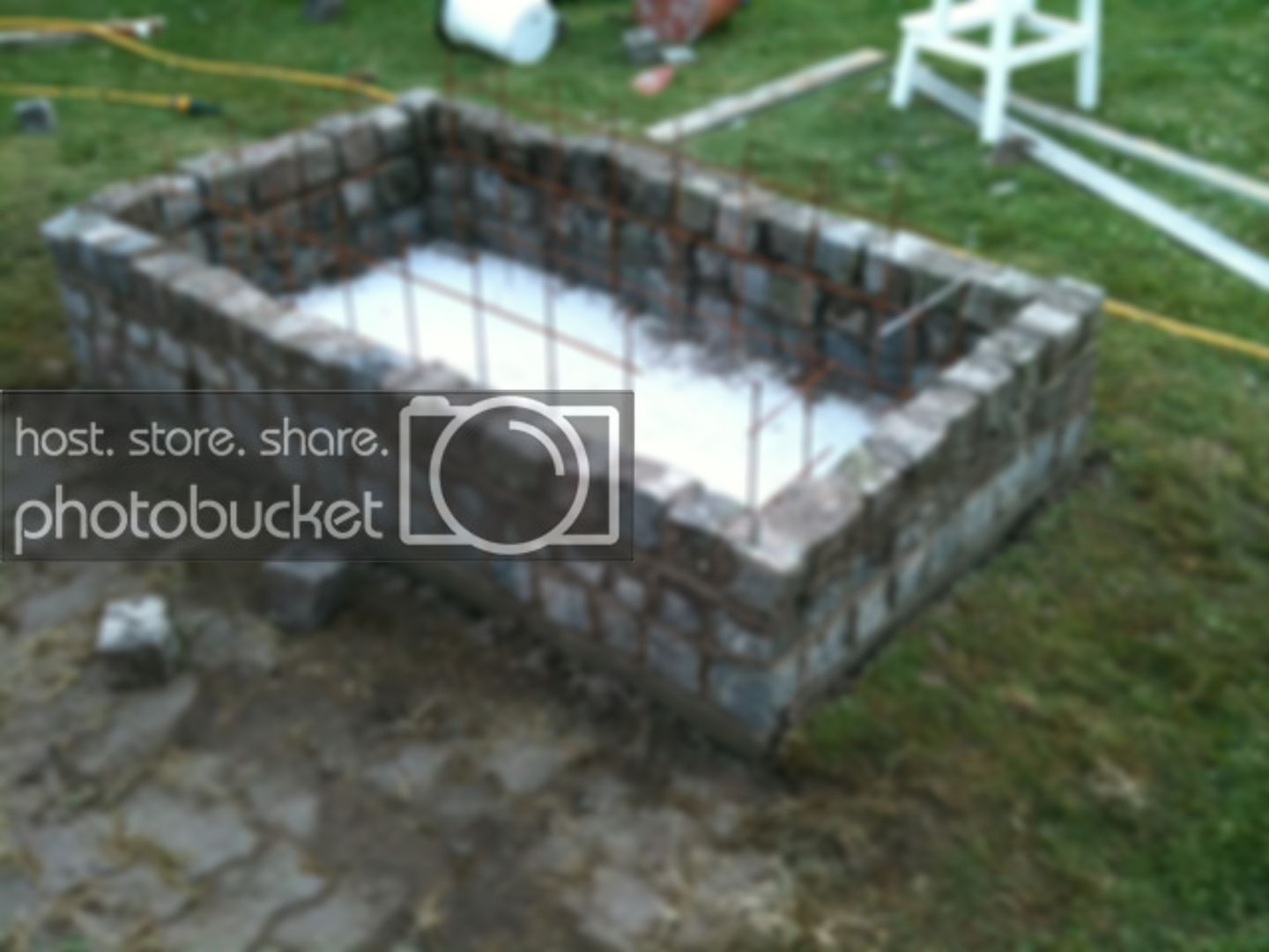

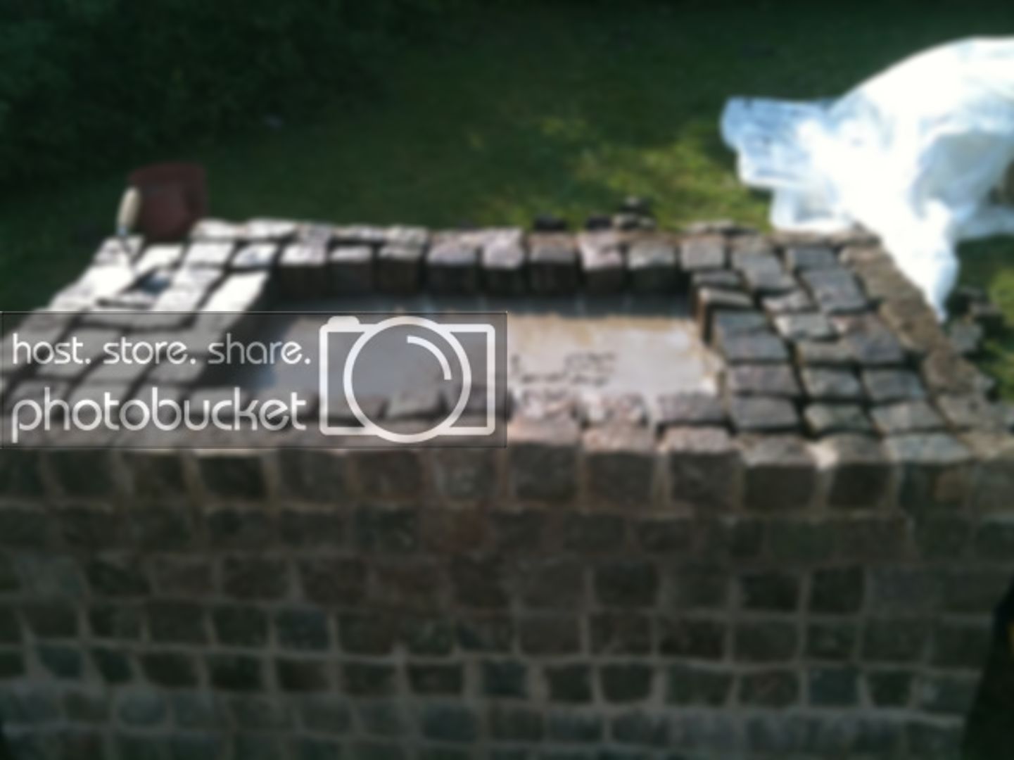

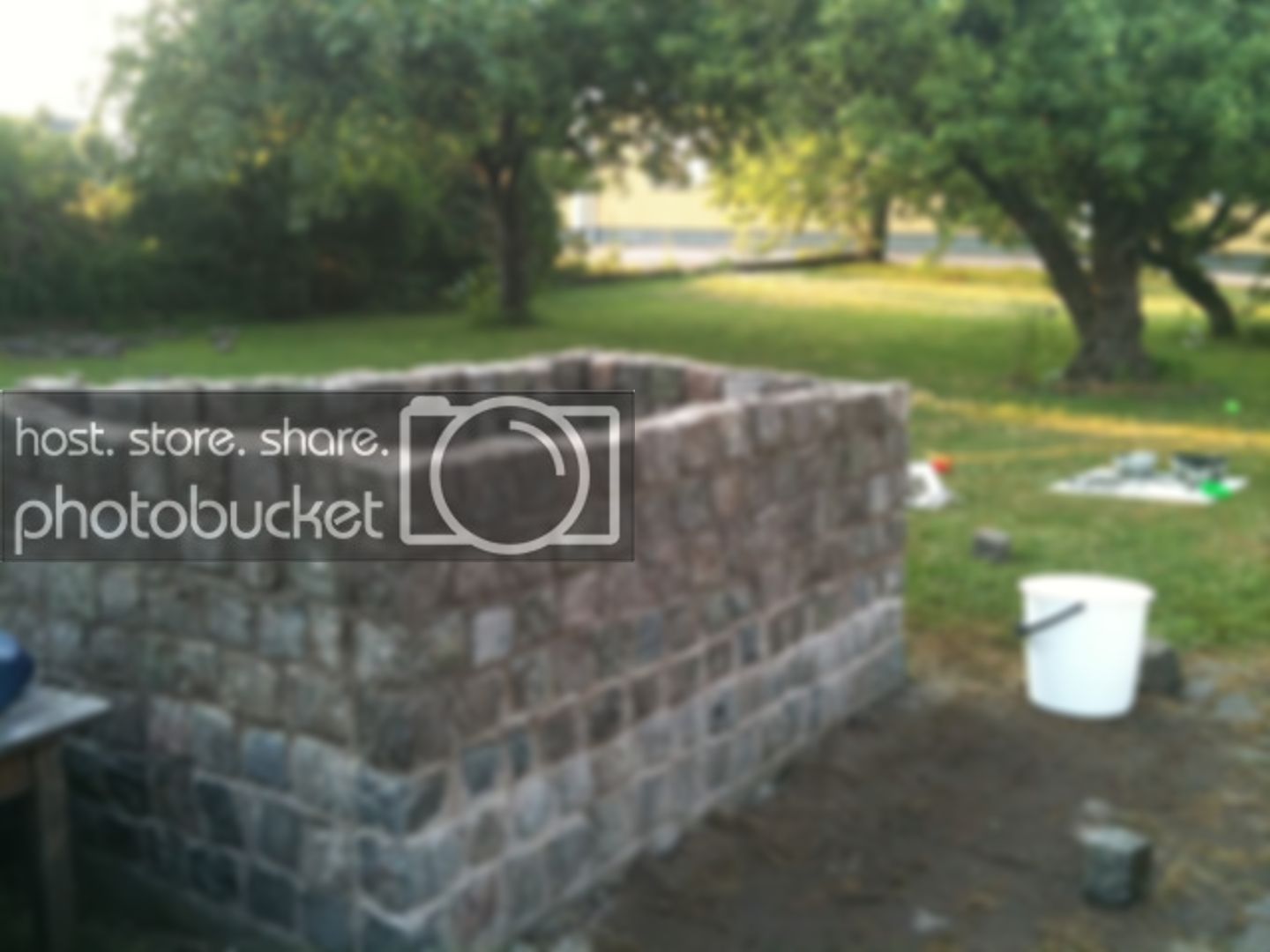

Här är i alla fall en bild på dagens jobb. Jag är nu förbi den nivån där eldytan ska vara med en sten. En omgång till med sten ska på och där ska den färdiga ytan bli. Måste leta mycket plana stenar nu.
Jag vet hur det ser ut, snett och vågigt. Min plan är att börja från den högsta stenen och mura upp till den punkten, för att på så sätt få till en hyfsat jämn nivå på sista planet.
Imorgon ska jag förhoppningsvis börja gjuta väggarna om allt går som planerat. Skickar en update när det är klart. Tack och hej.

Det ser jättefint ut! Att det är lite snett och så har du tydligen räknat med och har en plan, så det bryr jag mig inte det minsta i
Däremot förstår jag inte riktigt tanken med innandömet? Hur har du tänkt att själva grillningen ska ta plats? Detta är bara nyfikna och inte skeptiska frågor på något vis

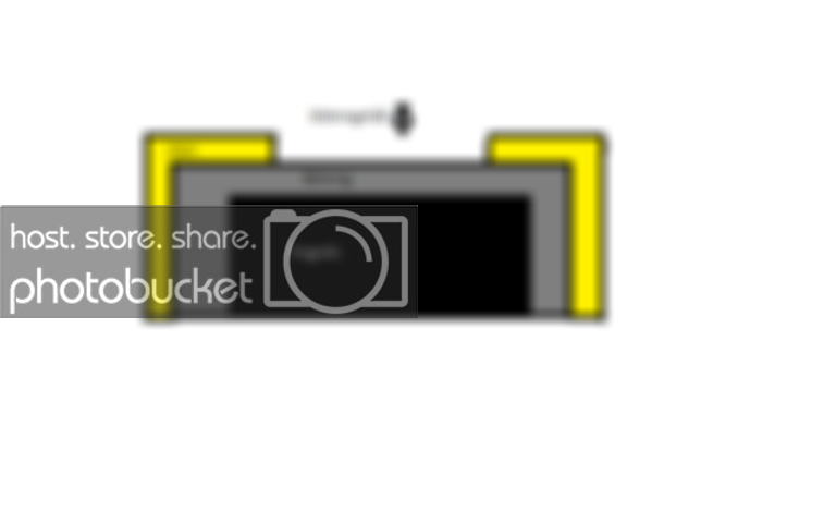

Jag vill gjuta för att betongen då greppar stenarna från insidan, risken för att stenarna släpper pga dåliga fogar minimeras då. Jag hade som sagt inte tänkt fylla upp hålet i mitten utan bara gjuta runt ett frigolit block och sedan gjuta ovanpå detta. Den gjutningen ska bli själva ytan där elden ska ligga på. Sedan ska jag mura ytterligare stenar runt om för att få ett eldningshål på drygt 20 cm.
Så här ska det se ut
Fyllnaden i mitten spelar inte mycket roll, när plattan som blir ovanpå väl är armerad och härdad så kommer den bära sig själv. Det enda som jag blir lite trött på är alla säckar med betong jag måste införskaffa för att kunna göra mina väggar. Det blir lite väl många.
Grillningen kommer ske i det där hålet som du ser, jag kommer sätta piggar i stenen i grillhålet så jag kan välja vilken nivå det ska grillas på. Det kommer också borras dräneringshål baktill genom stenen så den inte blir vattenfylld.

Tack! som sagt vill jag gjuta väggarna för att få lite mer håll på stenarna, litar inte riktigt på murningen. Men jag fick göra en kompromiss, jag stal din ide Chrisofswe och fyllde grillen med sten som ni ser på bilderna längst ner. Dock blev det pga olika anledningar så att jag fyllde den innan jag fick gjutit mina väggar. Så det blev väldigt svårt att få ner den mängd betong jag hade velat, men lite gick allt i så dom sitter nog nu.
Grillhålet blir som Chris säger 20 cm djupt, 53cm brett och 87 cm långt. Bred och längd måtten är dom faktiska måtten som det blev nu efter dagens insats.

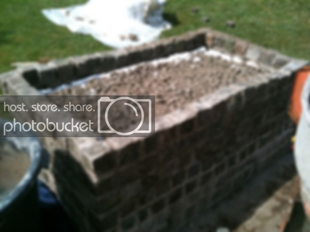

Här kommer bilderna på dagens arbete.
Bilderna skalar om för er va? Annars får ni säga till så skalar jag ner dom.
Nu är den som sagt väldigt vågig och sne, imorgon ska jag bre på några centimeter med bruk och försöka jämna ut den med dom översta stenarna. Går det så går det
