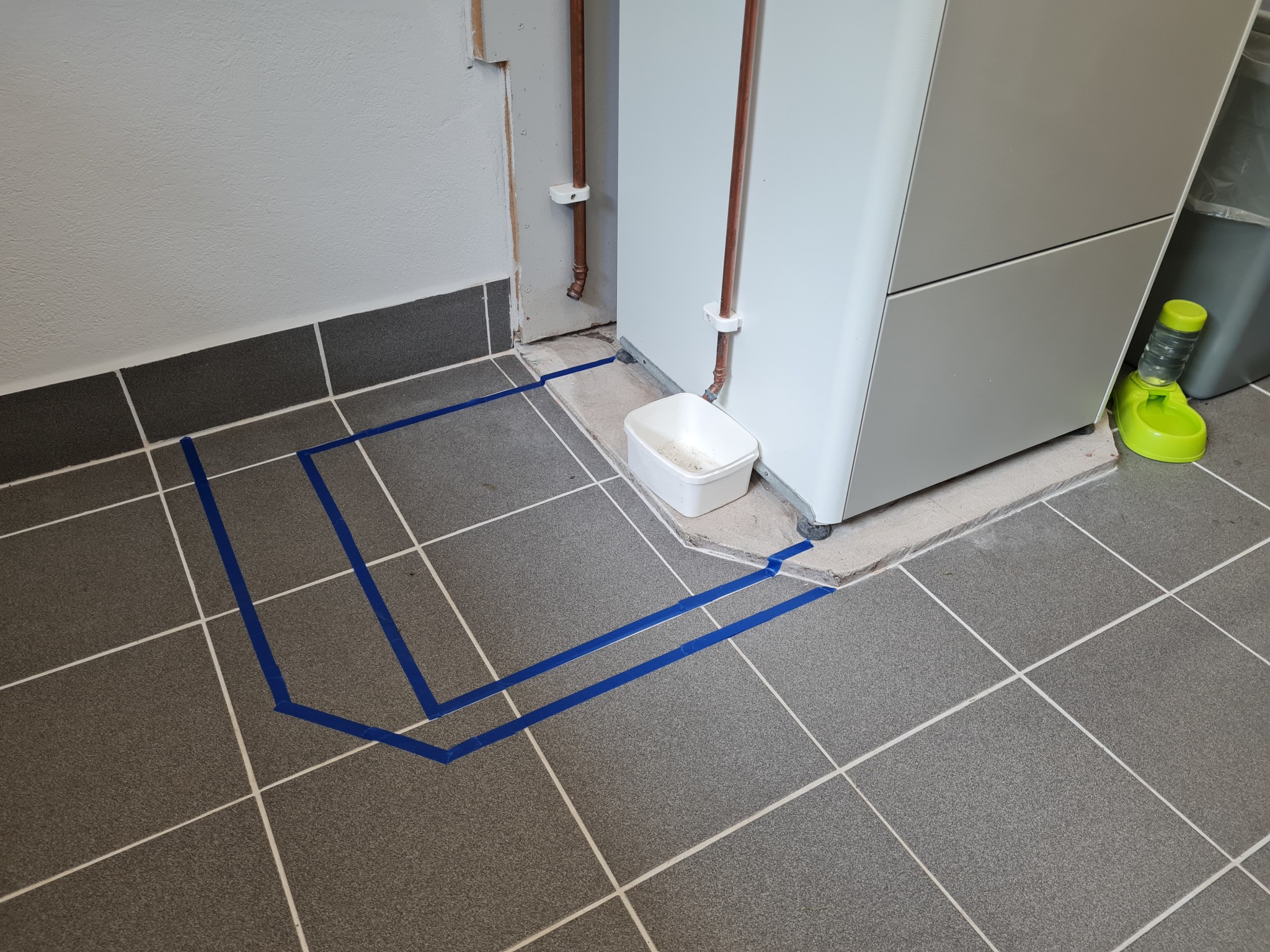

Ska troligtvis byta ut befintlig värmepump mot bergvärme och då blir det en varmvattenberedar också men måste fixa plats till den.
Idag står värmepumpen på en klack och jag tror det är lättast att gjuta en extra klack intill istället för att försöka bila bort befintlig.
Klacken är ca 20-50mm hög och ca 80x80cm.
Hur gjuter man denna klack bäst så jag kan lägga klinker så snart som möjligt?
Ska man använda expanderbetong, flytspackel eller något annat?
Golv med markerad yta för ny klack intill befintlig värmepump för varmvattenberedare.
Yttre blåa linjen är där klacken ska vara och den inre är tilltänkt VVB.
Någon tipsade om Snabbslipsats Weber Weberfloor 318 i en annan tråd, vad tror ni om det?
Weber 318 blir perfekt. Släng ner lite armering också. Vill du hellre flytspackla så använd ett fiberförstärkt spackel. Ska du inte lägga klinker eller måla golvet kan du lika gärna använda vanlig betong.

Varför måste du ha en ny klack ? :thinking:
Kan inte den nya VVBn stå på golvet istället ;)
