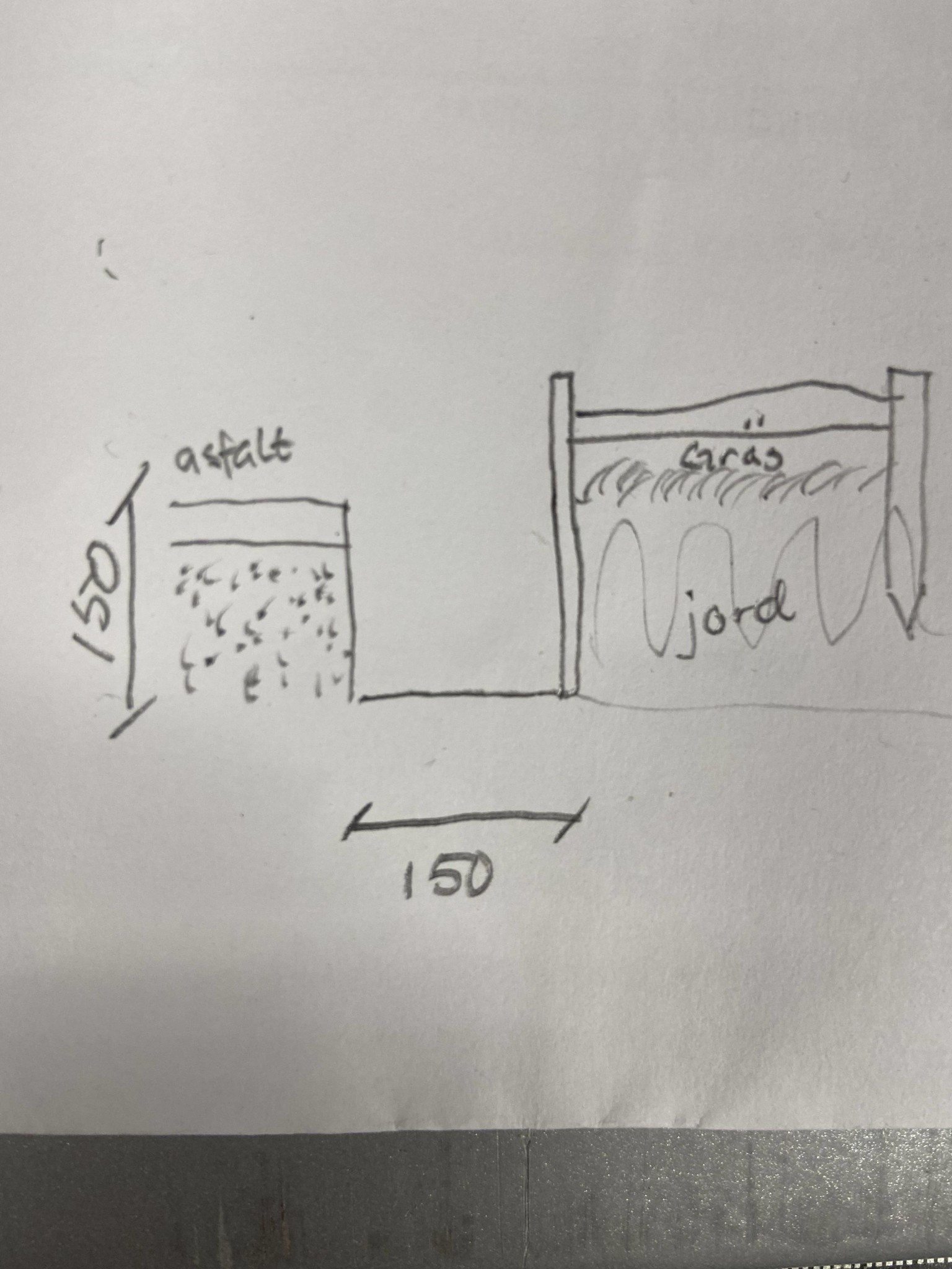

Hej! Tänkte gjuta en klack till en mur och undrar hur mycket armering jag behöver ha i. Fick höra att det räckte med 2 nere sen 2 över, behövs det så många? Se bild för mer info
Handritad skiss som visar en tvärsnittsplan av en klack med mätningar, intill en jordfylld mur och asfalt.
  • Handritad skiss av en klack till en mur med måttangivelser och markerade lager av asfalt, jord och grus.

Är det 150 x 150mm du ska gjuta? Vad är det för mur som ska stå ovanför. Jag tycker det låter lite i överkant att dra i 4 armeringsjärn, men jag vet ju heller inte vad det är.för mur du ska bygga.

Typ något sånt fast fristående

Sådana där murar brukar väl ofta muras direkt på packad sand? Om du har gjort ett bra underarbete så ska ju armering/betong inte fylla nån funktion alls. Om du ska gjuta, så är det ju för att få en mer förlåtande grund. Jag hade i sådana fall nöjt mig med 2 armeringsjärn.
Men kolla med tillverkaren av murstenen. De brukar ju ha en "så här gör du guide", vad säger den?
Tror däremot att dränering är viktigt. Kommer det in fukt under muren kan den nog lyftas och röra på sig under vintern.
