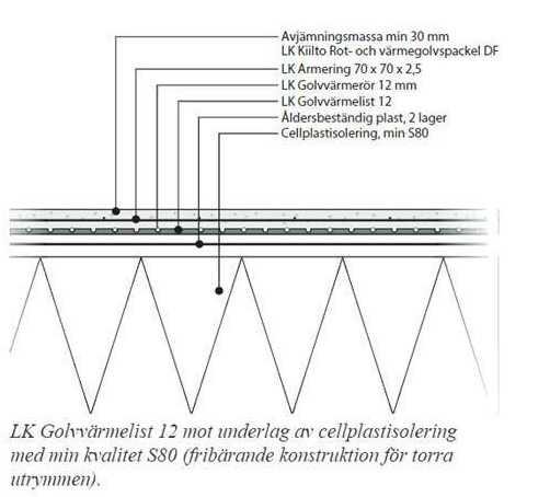

Snor denna tråd lite - har haft uppreglat golv på betongbjälklag på källare (klassisk 70tals hus) som nu är borta av flera olika anledningar. Nu ska nytt golv på ovanvåningen fixas. Det är total 140mm höjd mellan betongen och vad som ska bli färdigt golv och vi pratar en yta av 110kvm.
Tittar på cellplast EPS s100 100mm + golvvärme +armering + flytspackel (30mm) + Golv enligt LKs förläggningssätt:

Det finns något som heter ROT-betong också. T ex Ardex A38. Men jag har inte en aning om hur de ligger till i pris.
Jag misstänker att det finns i princip bara 2 alternativ:
1. Flytspackel eller ROT-Betong , dyrt men blir färdigt fort.
2. Vanlig betong, billigare men då måste ni vänta ett bra tag innan fuktnivån kommit ner så att ni kan lägga golv på det.
Xx45-reglar med isolering emellan. X beroende på bygghöjd.
Glespanel 28x70 med värmefördelningsplåtar.
Och sen golvet ovanpå det är nog den billigaste lösningen. Det är nog den lättaste lösningen också viktmässigt. Kan ju vara skönt om det skall upp i en vindsvåning. Nu svarar jag på TS fråga främst.
