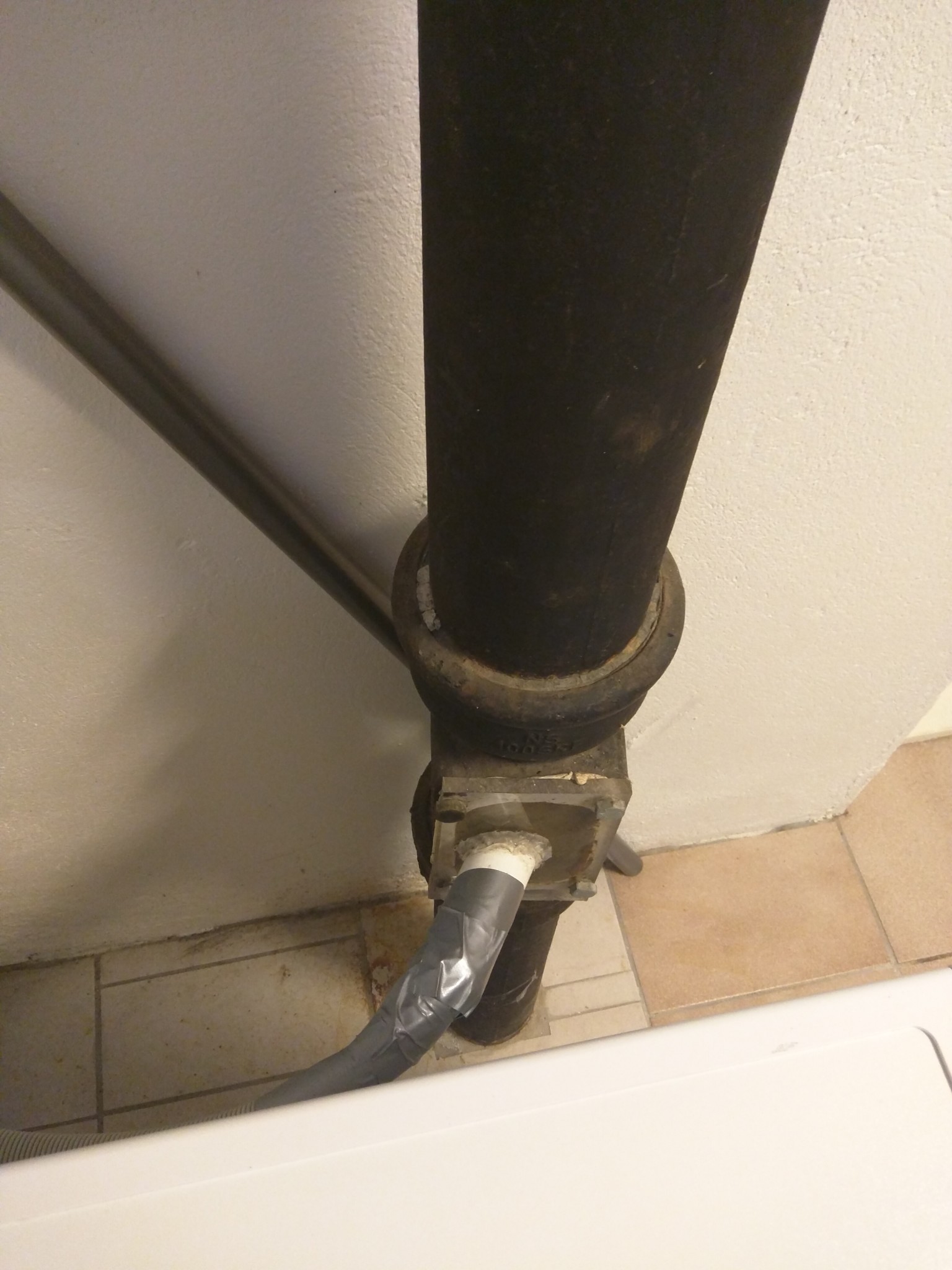

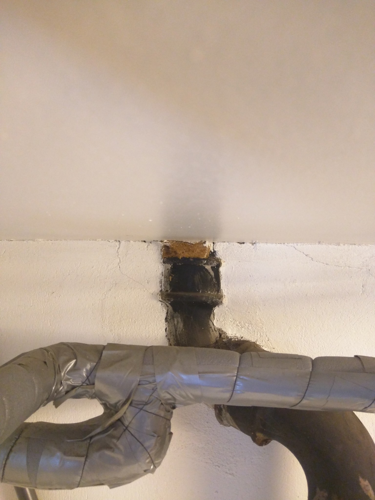

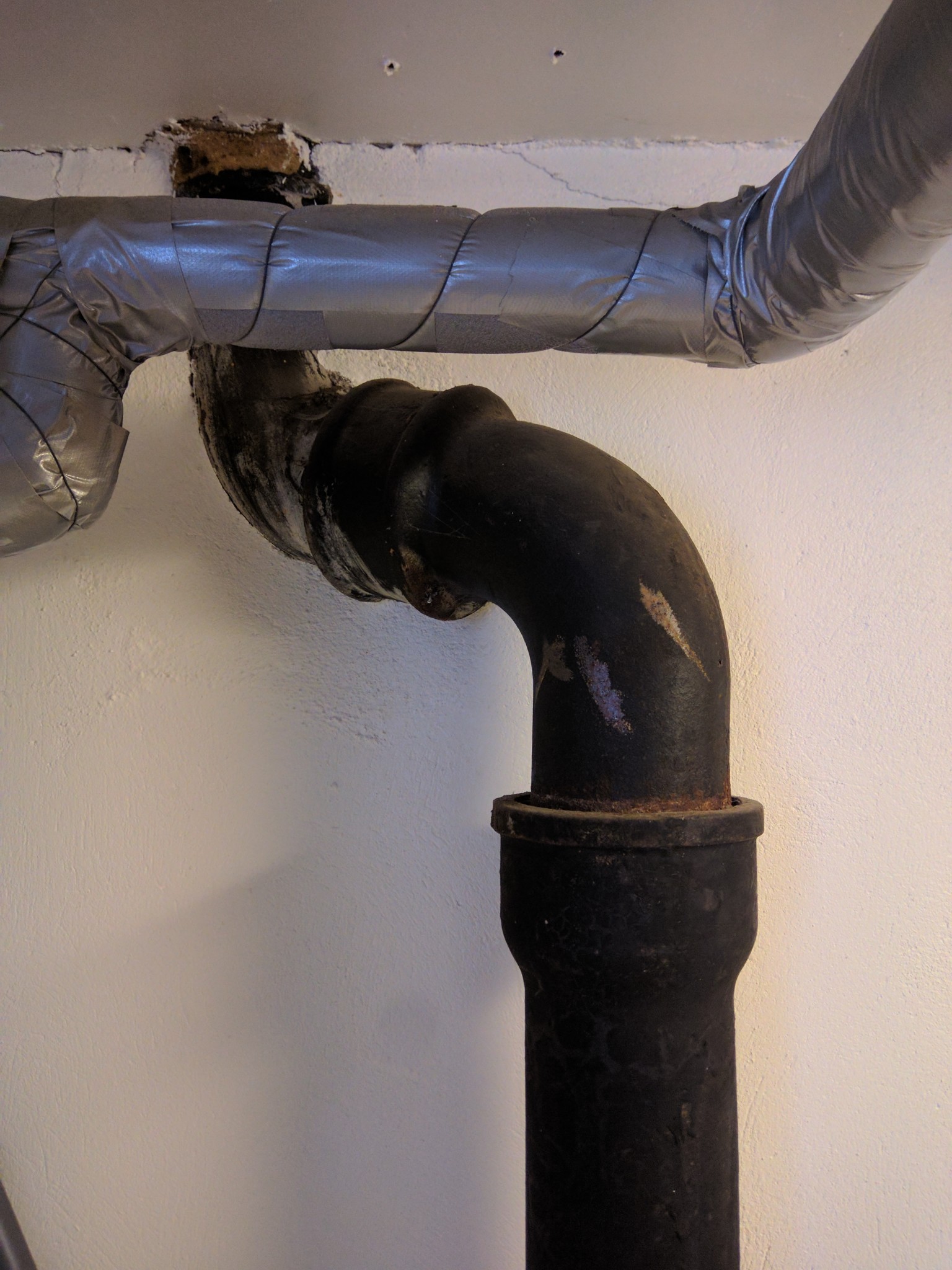

Kan du inte kapa röret vid väggen. Kanske behöver öppna lite mer kring röret för att komma åt med Tigersåg etc. Sen sätta en övergångsmuff på gjutjärnsröret. Då får du ny plast i detta rum, och kan renovera till den standard du vill. Blir det sen dags att åtgärda hela systemet, så får du öppna vägg golv från andra hållet. och skarva på nya plaströr från det hållet.

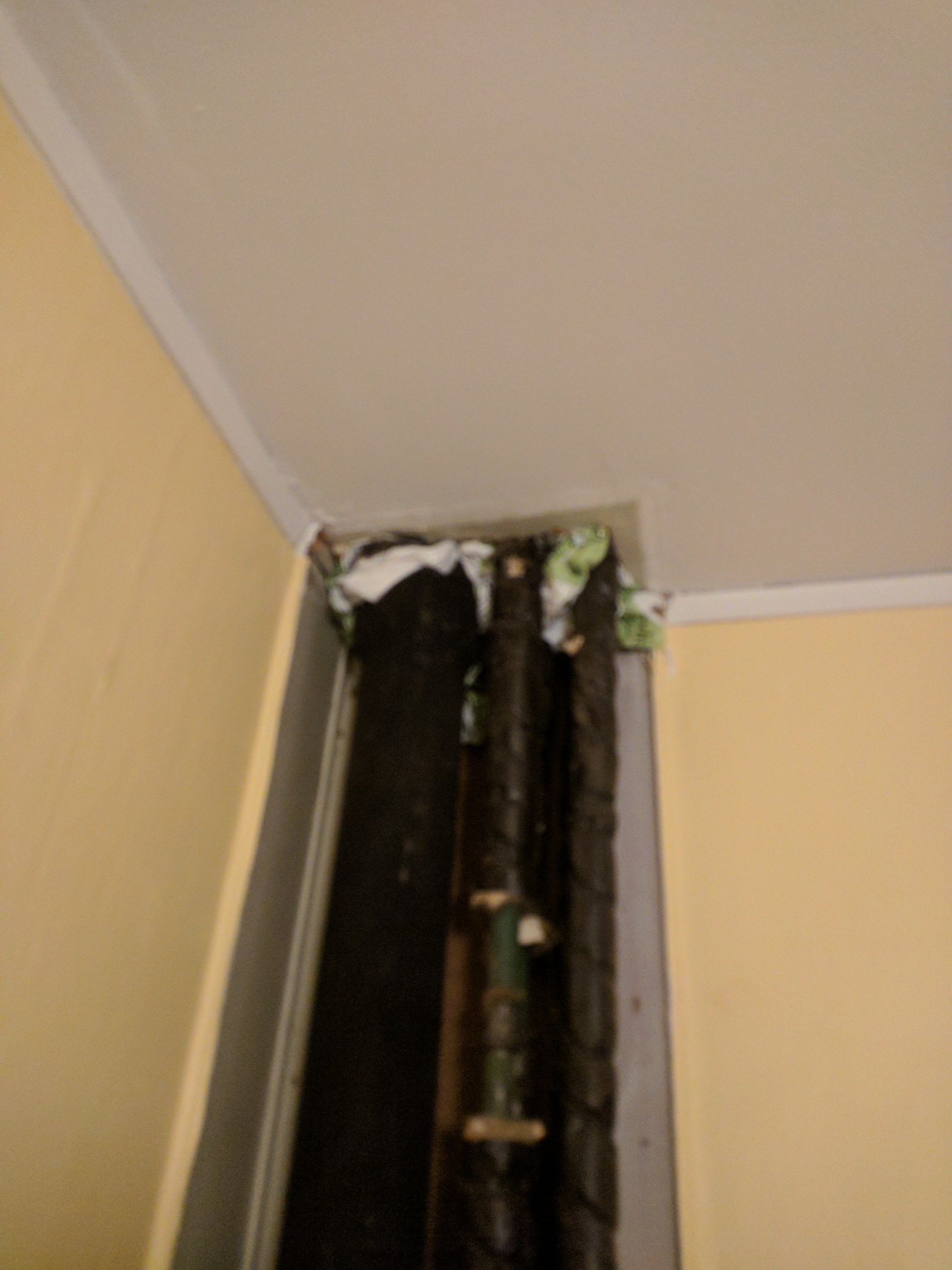

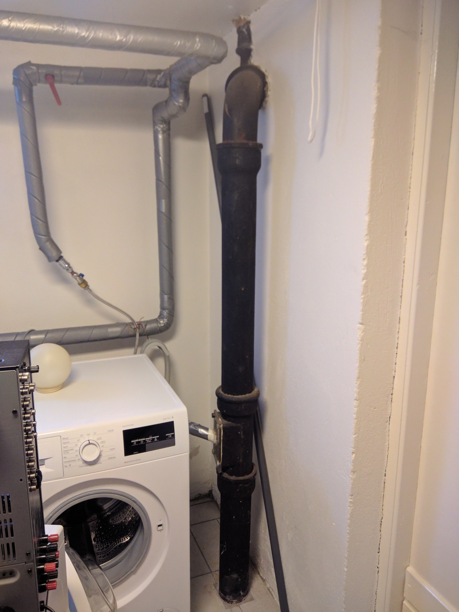

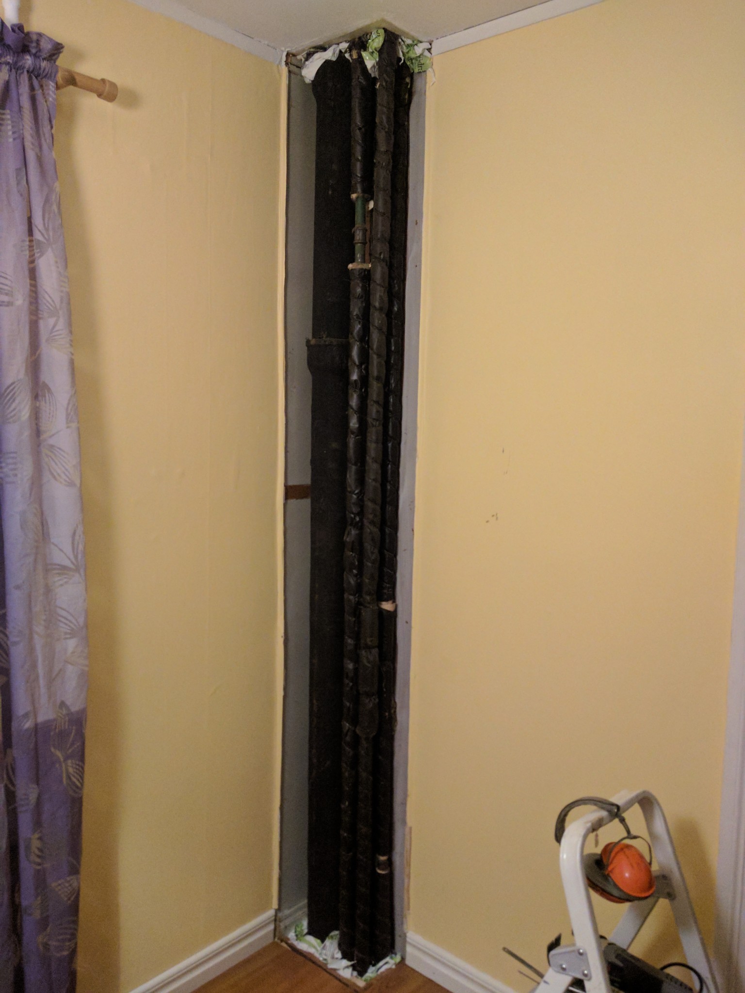

Hej igen, tack igen för alla svar, som jag ej hunnit svara på, men – dags för lite uppdatering, och några fler bilder…...inför ett svällande projekt.
Nu har jag sovit lite på saken…….och rivit lite mer…..
Era visa och kunniga svar, här på forumet, har fått mig att ändra uppfattning, eller egentligen planera projektets omfattning i dess helhet, som jag förstås var mycket väl medveten om från början, men ville begränsa för att slippa leva i en totalrenovering.
Nu kommer jag låta mitt annars lilla avgränsade projekt svälla ordentligt – men det blir tveklöst bäst resultat i slutändan, för det skall ju göras förr eller senare.
Jag kommer inte gjuta in det gamla avloppet i EPS, utan jag byter ut det mot nytt – antar här att några lättroade medlemmar och andra läsare klappar händerna på forumet, av glädje och kanske lite självbelåtenhet men kanske även stolthet. Det bjuder jag gärna på, för ni har ju rätt i slutändan. Det blir inte så bra totalresultat – om man inte hanterar helheten - vilket jag försökte att slippa.
Jag kommer byta ut nästan hela avloppsstammen genom hela huset – men i två etapper (byter dock inte ut avloppsavluftningen mellan det övre planets badrum, vinden och hustaket, om jag kan låta den vara).
Etapp 1. Byter ut avloppsstammen i källaren från källargolv upp till källartak, byter ut avloppsstammen i wc-utrymmet på markplanet, byter även avloppsstammen från markplanet upp till takets underkant och en bit in övervåningen trossbotten, via WC-utrymmets tak på markplanet. Drar även nya vattenledningar till WC-utrymmet, och till takets underkant till övervåningen. (Drar kanske nya värmerör till element mellan våningsplanen – men får se vad jag ids göra….projektet är redan för stort).
Etapp 2. Byta ut den sista delen av gamla avloppsstammen som är kvar i badrumsgolvet på övervåningen, och det kommer att göras vid ett seeeenare tillfälle. Etapp 2 innebär att jag river ut ett fullt fungerande badrum på övervåningen, river ut golvet, för att sedan byta den kvarvarande gamla vertikala avloppsstammen och den gamla golvbrunnen och gamla vattenrör – därefter blir det ju bara att bygga ett nytt badrum! Jag har dessutom ytterligare ett badrum, så ombyggnaden kommer inte begränsa oss så mycket – förutom det vanliga byggstöket som jag ville slippa från början.
Förhoppningsvis lite förbryllande förtydligande – så häng med:

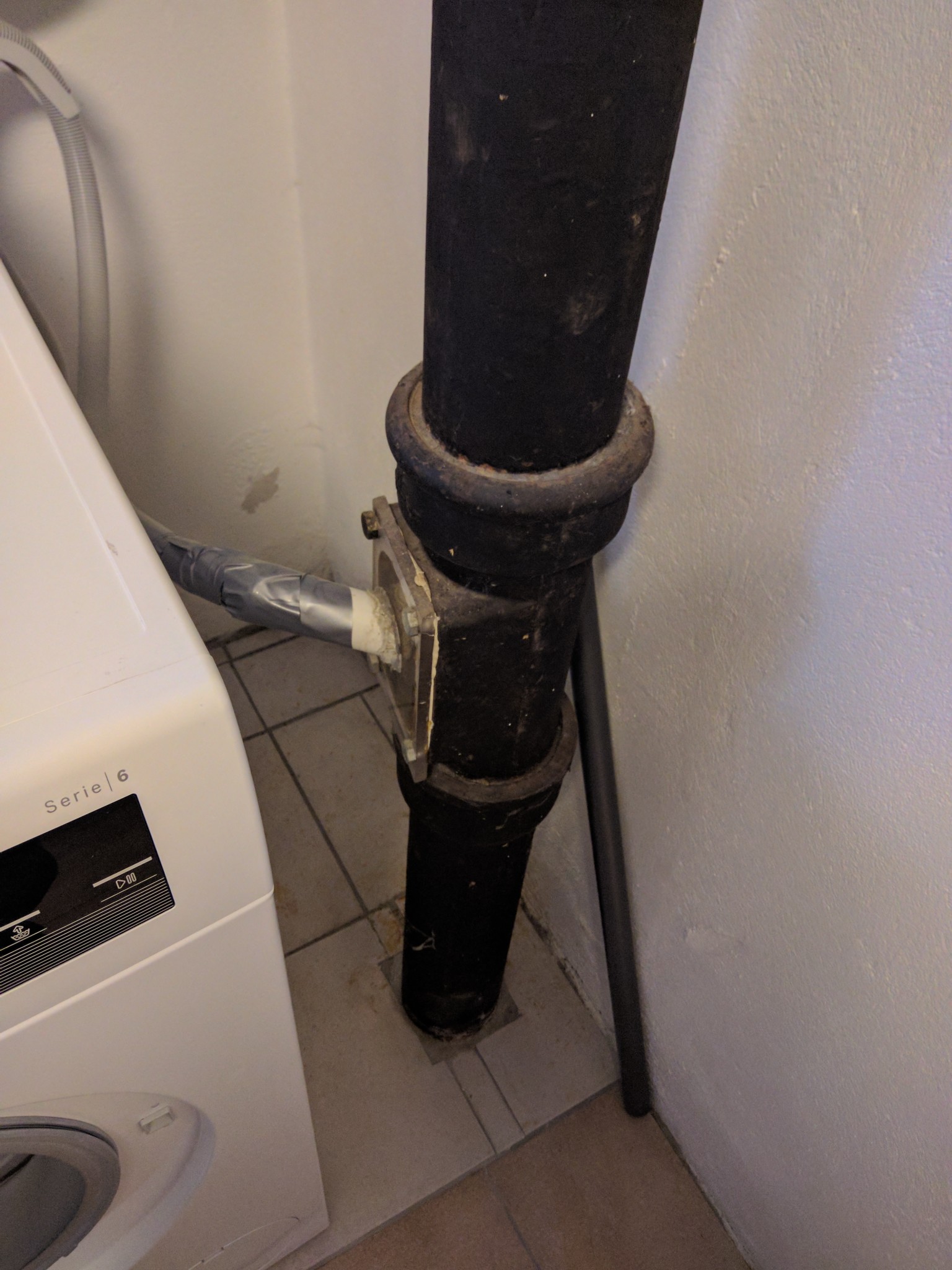

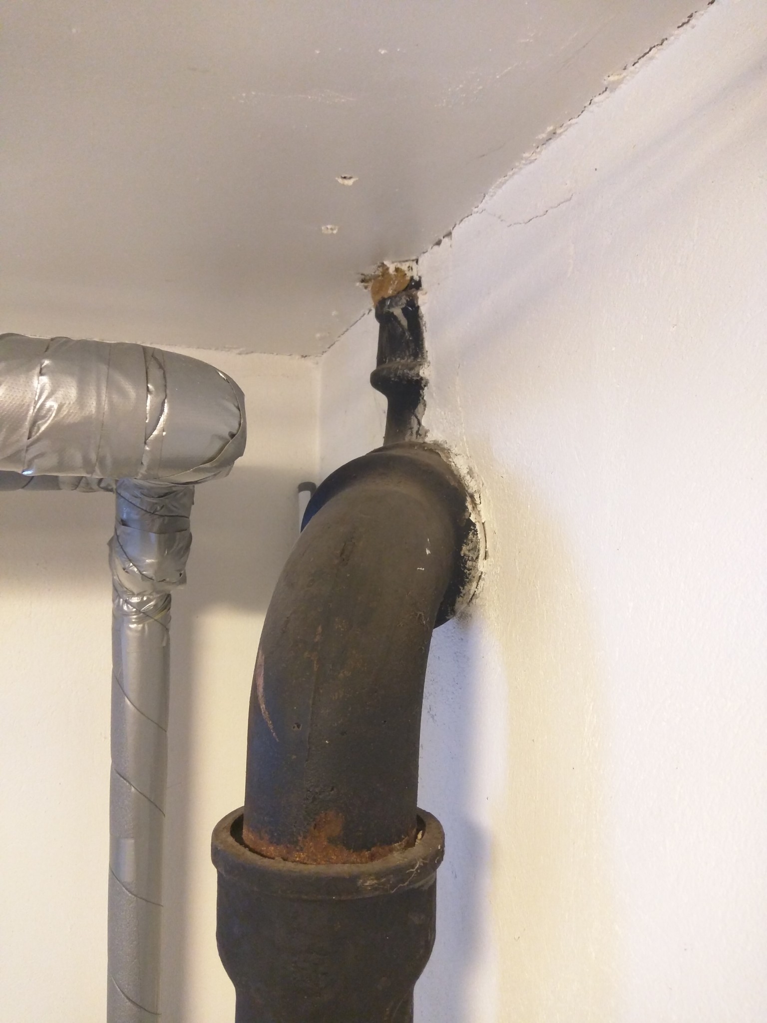

Mitt hus har ett källarplan, ett markplan, ett övre plan, samt en kallvind.
Avloppstammen går rakt upp från källargolvet/betongplattan men böjer sedan av delvis inmurad i en betongvägg, för att sedan gå upp genom källartaket/betongväggen och upp i WC-golvet.
WC var sedan ansluten direkt där avloppsstammen kom upp från WC-golvet. Från WC-anslutningen ligger sedan avlopsstammen nästan vertikalt på WC-golvet som bilderna anger, och går sedan med en 90-gradersböj rakt upp i en i det intilliggande köket utanpåliggande rörinboxning, vidare till badrummet på övervåningen.
När jag nu rivit ned inboxningen i köket, och frilagt den vertikala avloppsstammen till övervåningen, ser jag i takhålet att avloppsstammen troligen ligger vertikalt på nästan samma sätt direkt ovanför WC-utrymmet. Jag kan troligen därmed komma åt delar av avloppsstammen till övervåningens badrum, genom att riva bort delar av det lilla innertaket i WC-utrymmet på markplanet. Genom att göra det, har jag troligen möjlighet att kapa bort delar av avloppsstammen på övervåningen, samtidigt som jag kapar bort hela den gamla stammen ända ned till källaren. När det är gjort, kan jag troligen ansluta en ny avlopsstam i plast, och skarva ihop den nya stammen mot den avsågade avloppsstammen i gjutjärn i källaren, samt mot den avkapade gjutjärnsstammen under övervåningens badrumsgolv, via t.ex. JET-koplingar eller likvärdiga kopplingar.
Köket, där rörinboxningen fanns, skulle ändå delvis renoveras…..men egentligen inte nu i samband med detta….nu gör jag det nog samtidigt i alla fall – stönar lite, även om det är ganska kul.
Projektet svällde väsentligt, eller egentligen gjorde det inte det, för det var jag själv som skalade ned det i början….
