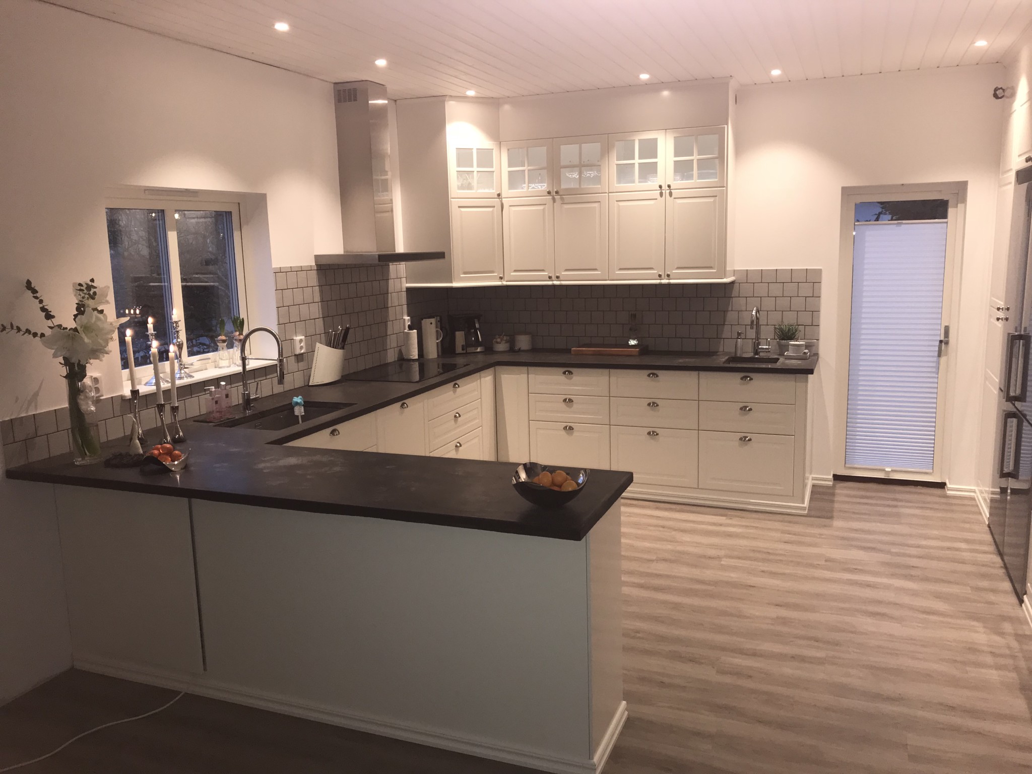

Ljus köksinteriör med hemgjutna bänkskivor, en med uttag för vask och en annan med vask och häll.
Vi har 700 breda och 2800 långa som mest, den ena har urtag för vask, den andre har både vask och häll, sista är hel.
Gjöt dom i form på golvet, reste dom försiktigt och bar dom på högkant, inga sprickor någonstans.
Chokladmonster och 6 till
G Grahn85 skrev:
[bild] Vi har 700 breda och 2800 långa som mest, den ena har urtag för vask, den andre har både vask och häll, sista är hel.
Snyggt! Det är inte Ikea kök va? Tänkte på vad stommarna har för fötter. Tänkte också ha ca 700 djup, vad använde du för betong och vad är den behandlad med?
Riktigt snyggt! Får man fråga vad du gjorde för att få den där mörka färgen? Precis den är jag ute efter också.
Angående ytbehandling så funderade jag på att testa den här: https://www.wsochcompany.se/ytbehan...l-betong-och-sten/topper-for-betong-och-golv/
Men dammbindare i tjocka lager kanske är bättre?
Jo, det är Ikea bodbyn!
Skivorna är gjutna med expanderbetong, färgade betongen med järnsulfat! Slipade med våtslippapper, sen behandlade med linolja och till sist vaxade med carnubavax!
Man ska inte ha vatten för länge liggande på dom, då blir det märke, men så länge du torkar upp efter dig är det ingen fara!
